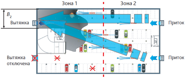

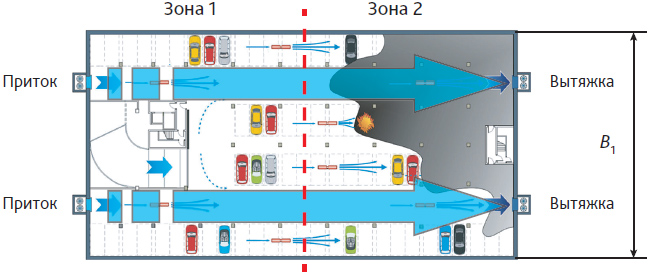

Константин, а можно вы прямым текстом (то есть на пальцах) поясните, что вас не устраивает в статьях? Ну просто авторы же публикуют аналогичные статьи уже несколько лет в журнале АВОК, а вас вот конкретно эти две подцепили. Мож как обычно - некорректное использование красивых (но сильно обязывающих) формулировок?
Я так понимаю, что под струйным реверсом понимается установка под потолком групп вентиляторов (рис.1), которые способны загонять дым либо к правой шахте (рис.2) либо к левой (смотря где загорелось и куда проще убегать; рис.3). Это позволяет сохранить часть помещения свободной от задымления. В случае же канальной системы дымоудаления у нас дым бы растекался по всему свободному объему помещения, чего хочется избежать.
Про стоянку площадью 150 м2 я думаю, что авторы имели ввиду площадь 1500 м2, но промахнулись мимо одного нуля) В предыдущих статьях, авторы обсуждали именно такой объект, а в этот раз опечатались и никто не заметил кроме вас.
рис.1 принцип работы системы струйной вентиляции
рис.2 работа системы при возгорании в правой части автостоянки
рис.3 работа системы при возгорании в левой части автостоянки
рис.4 элемент системы струйной вентиляции

1. Я особо не вникал в эту полемику с 15-летней историей, но из нескольких прочитанных статей этой серии вижу следующее.
Вопрос стоит в локализации зоны задымления при точечном возгорании в обширных помещениях без перегородок. Авторы полагают бессмысленным в таком случае канализование системы дымоудаления, т.к. дым в любом случае будет растекаться по всему объему в связи с отсутствием непроницаемых перегородок. Ими предлагается организовать направленный поток воздуха в сторону ближайшего вытяжного устройства. При наличии развитой системы струйных вентиляторов возникает возможность формировать поток необходимого профиля за счет селективного срабатывания вентиляторов. В случае канальной системы организовать такой направленный поток видимо затруднительно и приходится сильнее нагружать систему дымоудаления.
То есть если какая-то индефферентная личность (в просторечии идиот) кинула в урну на стоянке непогашенный окурок и в урне что-то загорелось и задымило, то:
а) в случае бесканальной (струйной) системы дымоудаления в дыму будет участок стоянки произвольного профиля от точки возгорания до ближайшей вытяжки и работать будут только нужные для удаления дыма вентиляторы;
б) при канальном дымоудалении вся стоянка будет в дыму, вентиляторы системы дымоудаления будут работать все.

Константин, в обеих статьях написано вполне четко, что эти системы не предназначены для эксплуатации в климатических условиях РК, РБ и РФ. Но! Если очень хочется так построить, то можно разработать спецТУ. И тогда можно построить. Вот в том же Казахстане, когдастроили, то сразу сказали: вентиляция большую часть времени работать, как положено, не будет. Большую часть времени воздух будет раздуваться по объёму помещения, а когда уж совсем опасно станет, то врубится система проветривания. При этом посетителей будут об этом предупреждать. Ну наверное типа: "Ахтунг! Убирайтесь со стоянки, а то вас снесёт и заморозит. А еще вы оглохнуть можете. Если быстро не уберетесь". Т.к. эти системы по сути своей не предназначены для работы в наших условиях, то их реализация возможна только в исключительных случаях. То есть практически во всех случаях, которые можно назвать новаторскими.

Константин, в статьях обосновывается применение систем проветривания для вентиляции, а также указывается на возможность использования этих систем для дымоудаления. Помещение 150 м2 приведено для отображения российских принципов проектирования систем вентиляции. Авторы показывают, что такое решение непригодно для протяженных автостоянок, т.к. есть проблема подбора рекуперативных теплообменников. Решение проблемы авторами видится в вентиляции таких просторных помещений исключительно при крайней нужде. В остальное время предлагается разносить загрязнитель по всему объему автостоянки вплоть до достижения ПДК. Вот когда газоанализатор находит в воздухе загрязтитель с концентрацией выше, чем ПДК, вот тогда и врубается система проветривания. При проветривании резко снижается концетрация загрязнителя за счет доставки больших объёмов чистого воздуха. Т.к. у нас зимой бывает холодно, то мы ставим в приточный канал подогреватель и в помещение подаётся предварительно подогретый воздух. Т.к. тепла нужно довольно много подводить, то это довольно накладно. Кроме того, при использовании
каналов (воздухопроводов) мы сталкиваемся с потерями напора. Потери напора негативно сказывются на производительности вентилторов. В европейских странах проблем с холодом не возникает, зимы довольно теплые. Поэтому там вопрос можно решить кардинально: поставить вентиляторы в притоно-вытяжные камеры, сеть воздухпроводов срезать и поставить в место них систему струйных вентиляторов. У нас такие системы в лоб не проходят, т.к. нам интересно, что будет, если автоматика глюканет или мороз на улице будет не минус 5, а минус двадцать пять. Но они нашли решение этой проблемы составлением спецТУ для объектов с лимиторованными энергоресурсами. Ну типа раз нет возможности вентилировать помещение, то давайте хоть проветривать его иногда будем.
А с реверсом всё просто. Чтобы не тащить самый грязный воздух от приточной камеры до вытяжной (по оценкам авторов это расстояние 100-300 м) в каждой шахте устанавливаются реверсивные вентиляторы. Шахты получаются приточно-вытяжные. Причем на вытяжку они работают преимущественно, а на приток постольку-поскольку. Основной приток всё равно через зону въезда-выезда осуществляется. Таким образом возникает возможность воздух отводить просто к ближайшей шахте. Ну и сразу возникает возможность использовать систему проветривания как эффективную систему дымоудаления. Со своей конечно спецификой, а куда деваться?! Но! Еще раз повторю: такое решение противоречит устоявшимся у нас правилам вентилирования помещений. Поэтому оно применяется ограниченно. И вот эту позицию я бы в рецензии донес бы. А идиоматический спор о применимости реверса в системе вентиляции он совсем мне кажется бессмысленным.
Ваши же замечания о довольно сыром и... нет, не бессвязным... перепрыгивающем, скорее, стиле статей в журнале АВОК, так посмотрите, как на форумах люди задачи свои излагают. Отдельными фрагментами ведь задачу выкладывают, их пока сложишь правильно, да пока вытребуешь недостающее, проходит очень много времени. Так же и с этими статьями. Не любят люди ссылаться на ранее опубликованные ими же материалы. Считают, что всем известна история вопроса. А когда выясняется, что это совсем не так, то очень удивляются. Иногда удивляются неприятно.

Антон, ответьте мне на два вопроса.
1) Возможен пожар и рекуперация или невозможен?
2) Является осевой вентилятор находящийся в шахте дымоудаления, струйным, согласно рис 1.?
Мои претензии к авторам статей на АВОК №7. Кратко.
Ответьте.

1. Возможен, но не в России. В России условия неподходящие
2. Так-то нет, но струйники в таких схемах установлены отдельно.

Никого не затруднит выложить текст статьи целиком?
Пока по КРАЙНЕ тяжёлой для понимания манере изложения, понять, что именно с таким жаром о(б)суждается трудно. Сильно подозреваю банальную терминологическую путаницу.

Да товарищи из ФлактВудс, а также их конкуренты из ТроксРус подвизались как поставщики струйных систем вентиляции. Для крытых автостоянок с отсеками 3.0..10.0 тыс. м2 они предлагают кардинальное решение по системам общеобменной и противодымной вентиляции. Конкретно они предлагают срезать все воздуховоды в помещении автостоянки, организовать две (или более) приточно-вытяжные шахты, шахты оснастить реверсивными вентиляторами, внутри помещения расставить систему реверсивных же струйных вентиляторов и систему датчиков загазованности.
Работать система должна следующим образом. В течение дня въезд-выезд машин на стоянку происходит не равномерно, но волнами. Таким образом есть периоды пиковой работы, когда большая часть машин заезжает/выезжает на атостоянку, и периоды затишья, когда нет или почти нет въезжающих/выезжающих машин. Так вот, в период пиковой работы система вентиляции работает на минимальной скорости - выхлоп распределяется по всему объему помещения и потихоньку выводится за счет естественной тяги; в периоды затишья вентиляторы не работают вообще. В исключительных случаях - при достижении ПДК - вентиляторы, приточно-вытяжные и струйные, начинают работать на полную мощность. Перед срабатыванием вентиляторов включается система оповещения, которая уведомляет посетителей о необходимости покинуть помещение стоянки на период проветривания. При проветривании никакие нормы по шуму, воздухообмену, вибрации и температуре воздуха в помещении, как я понял, не соблюдаются, но ФлактВудс упирает на малую длительность этих периодов. Еще одним достоинством предлагаемой системы струйной (назовём так) вентиляции ФлактВудс сотоварищи полагают в возможности совместить систему струйной вентиляции с системой дымоудаления, а в зимнее время - с системой подавления горения. За счет применения реверсивных вентиляторов и отсутствия каких-либо каналов кроме приточно-вытяжных шахт, возникает возможность во-первых отправить дым от источника в ближайшую шахту и далее на улицу, а во-вторых (зимой) - резко понизить температуру воздуха в зоне возгорания и тем самым затруднить процесс горения.
Я, честно говоря, не совсем понимаю, почему автор блога прикопался к термину "реверсирование", а тем более к использованию этой системы в противопожарных целях. Я, как и авторы статей, вижу проблему в некотором несоответствии отдельных параметров систем струйной вентиляции требованиям Российской Федерации. По сути авторы предлагают нам отказаться от носки рубашек летом и шуб зимой. Вместо этого они предлагают обойтись простым овечьим тулупом. Его надел шерстью внутрь - тепло, наоборот надел - прохладно. Правда не в каждый дом в тулупе пускают, но можно договориться.
В плане же критики читабельности статьи господ из ФлактВудс я горячо поддерживаю автора блога. Плавности мысли очень их тексту не хватает, примеры собственные они никак не обсуждают, приходится сильно напрягать мозг, чтоб понять связан ли первый абзац со вторым или это совершенно случайно две мысли рядышком оказались.
