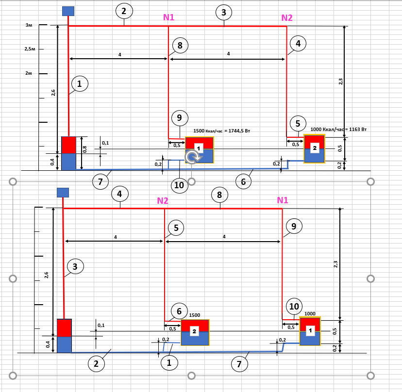

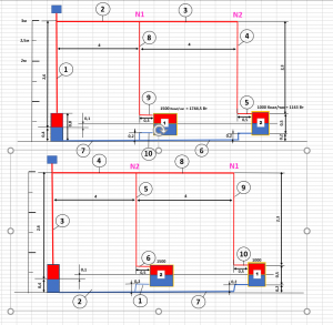

Конкретно мне гидравлический расчет нужен для сосздания работающей конфигурации системы.
Я пытаюсь сощитать потерю напора в трубах в двухтрубной тупиковой системе отопления с естественной циркуляцией. Никаких насосов и запорных арматур нет. Центр охлаждения приборов либо ниже либо равен центру нагревания, т.е. прибавки циркуляции за сет превышения нет - единственный источник циркуляции это охлаждение теплоносителя в самих трубах и приборах. И здесь грань между работает и совсем не работате очень узкакя. И запас по давлению здесь, это не (+1500р условно) за насос следующей ступени по производительнсоти, а + один или +2 шага диаметра по всей длине со всеми вытекающими, также, есть естественное ограничение - 50кой по комнатам особо не разбежаться. Собственно регулировать в такой схеме нечего и нечем, кроме труб газосваркой по всему дому smile.gif. Цена любой ошибки здесь крайне высока.
Согласен, что задача, скажем так, совсем специфическая (не типичная для нашего времени), вот по этому и пришлось взяться за ее решение самому, чтобы четко осознавать все допущения, неточности и границы применимостей.
З.Ы. Пожалуйста не нужно говорить "поставь насос" или "обратись к специалистам" - это бесконечный холивар для двух других больших тем.

Теперь понятна такая погоня за точностью расчета. Я думаю, что в Вашей ситуации никакая формула, никакой расчет, никакая расчетная программа не обеспечит гарантию результата.
Чтобы однозначно гарантировать результат работоспособности системы на стадии расчета, необходимо:
1. Максимально возможно опустить центр нагревания относительно центра охлаждения приборов (если отопительные приборы, как правило, поднять нет возможности, то заглубить котел, даже ценой больших неудобств, возможно);
2. Точно отбалансировать двухтрубную тупиковую систему отопления с большим количеством циркуляционных колец только путем подбора диаметров подводящих к отопительным приборам трубопроводов, как правило, не представляется возможным. Гарантированный результат - использование двухтрубной системы отопления с попутным движением теплоносителя, даже если это приведет к некоторому усложнению монтажа.
3. Если располагаемое давление, полученное за счет разности плотностей нагретого и остывшего теплоносителя, у Вас составило, например, 150 Па, а гидравлическое сопротивление системы при расчетном расходе теплоносителя составило по расчетам тоже 150 Па, то это еще не гарантия результата. Оставляйте запас, который снивелирует и погрешности расчета, и погрешности монтажа, и неточности соответствия реальных и расчетных условий. В данной ситуации не сомневайтесь, не увеличивайте точность расчета, а увеличивайте диаметры трубопроводов, в первую очередь, на участках с наибольшим значением сопротивления. Чем больше запас сделаете (в разумных пределах), тем больше гарантия, что достигнете желаемого результата.
Иначе Вы получите непредсказуемый результат, будет ли работоспособна система, узнаете после монтажа и запуска, т.е. экспериментально.
В прикрепленном файле книга, в которой, на мой взгляд, наиболее удобно для восприятия описана методика расчета систем отопления с естественной циркуляцией с примерами.

smile.gif Спасибо. Приятно что не ошибся. Как раз по ней и начал делать учебный пример, обкатывать методику, так сказать. Единственный недостаток у нее это то что не в СИ. Еще не понравилась нумерация стояков запдом наперед. Была путаница, пришлось обращаться к другим источникам.
Был несколько озадачен, когда сделал первую прикидку. Может, конечно, ошибся, но у меня получилось, что заглубление котла начинает оказывать существенное влияние на циркуляцию только где-то после 1.5м. При меньшей величине вклад, конечно присутствует, но незначительный - в пределах 10% !!!! Короче, в реальной жизни вроде как связываться со сломом пола смысла нет. Это ломает один из самых устойчивых моих стереотипов. Даже не знаю что сказать. Как закончу учебный пример, может выложу. А возможно я просто где-то ошибся по неопытности.
Но в любом случае спасибо большое за книжку. Саму ее можно было и не прикреплять, если она есть в широком доступе, достаочно названия - я бы нашел сам. Вот, отопление Староверова и/или Богословкого (их там не поймешь) 60-х годов найти не удалось (в библиотеку, естественно не ходил, хотя теоретически такая возможность существует). Кто-то писал, что гораздо лучше книжка написана, чем последние издания. Вообще больше люблю первоисточники и первые издания - в 90% гораздо толковее написаны. Так что если кто сможет поделиться - был бы благодарен.
Также буду благодарен, если кто подскажет где найти зависимости месных сопротивлений от скорости для различных диаметров (для самых простых элементов - типа отвод, уголок тройник, шаровый кран) или их можно расчитать. Пока этим вопросом совсем не занимался - а с нуля все - как то печально.

Как-то так.
Мой пост предыдущий был, как бы, намёком на эмпирическую экстраполяцию работающей системы на методику расчёта. Другими словами, испытанием различных формул для достижения уже известного результата. На мой взгляд, топикстартер соседней темы "Программа расчёта систем водяного отопления" заинтересуется и сможет Вам помочь, поскольку ничего подобного я раньше не встречала: его программа полностью бесплатна, довольно проста в освоении, хорошо задокументирована и способна рассчитать адекватно работающую низкотемпературную систему водяного отопления.
Требуется лишь схема работающего прототипа для сверки расчётов.
