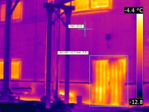

и еще вопрос. В снипе 23-02-2003 есть таблица допустимых перепадов температуры между средней температурой внутри помещения и температурой внутренней поверхности наружной стены. А есть где то допустимые перепады для наружной поверхности ограждающих конструкций?
Тепловые аномалии на дверных проемах, как правило, всегда присутствуют. Может ли стройнадзор из за таких аномалий выдать предписание?

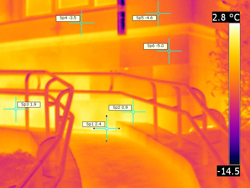

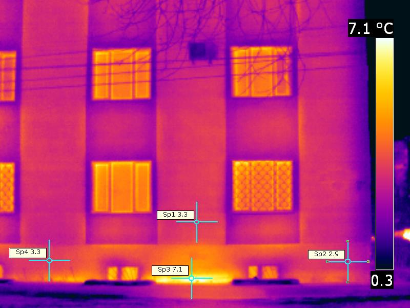

Если у меня при наружной съемке почти по всему периметру здания наблюдается тепловая аномалия в зоне примыкания цоколя к отмостке (температурный перепад около 5 градусов), а при внутренней съемке перепады в зонах примыкания пола к стенам первого этажа и потолка к стенам верхнего этажа не превышает нормируемый перепад по таблице 5 снипа 23-02-2003, не придерется ли к этому перепаду вдоль цоколя стройнадзор?
Сообщение отредактировал D_Dymochko - 18.1.2012, 13:22

1. Стройнадзор может придраться к чему угодно, если Вы не будете знать требования нормативной документации!
2. Более тёмные области "в зоне примыкания отмостки к цоколю" могут быть из-за:
а. Большого угла съёмки (ощущение, что там горизонтальный выступ)
б. Неправильного выставления коэффициента излучения для материала
в. Низкого коэффициента теплопроводности герметизирующего стыки материала, т.е. он реально более холодный и тепло через него не проходит.
В любом случае, температура наружной поверхности НЕ НОРМИРУЕТСЯ, тем более, что внутренних тепловых дефектов не выявлено.

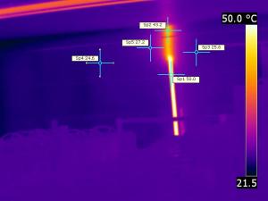

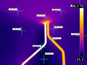

столкнулись с такой "проблемой": При проведении обследований зданий тепловизионным способом выявляется повышенная температура стен подвальных (цокольных) помещений, которая выше стен 1-2 этажа на 5-7 градусов (при температурах на улице -5 -10 градусов).
При проведении обследования указанных участков зданий внутри выявлено, что причиной локального нагрева фундамента является прямой контакт труб отопления с конструкциями здания.
В наиболее распространенном варианте прямая и обратная труба отопления проходят через плиту перекрытия без использования защитной гильзы (трубы большего диаметра). В этом случае наблюдаем следующие температуры в градусах Цельсия (термограммы для наглядности выложу позднее):
труба «прямая» +63,3
труба «обратная» +45,6
межэтажное перекрытие (10 см от трубы) +23,9
стена (на расстоянии 30-40 см от трубы) +19,4
воздух в помещении +22
внутренний угол здания (50 см ниже перекрытия) + 12,3
Требования СНиП 41-01-2003 ОТОПЛЕНИЕ, ВЕНТИЛЯЦИЯ И КОНДИЦИОНИРОВАНИЕ п.6.4.5допускают не устраивать гильзы для внутреннего водопровода:
- в зданиях со сроком службы менее 20 лет;
- при расчетном сроке службы труб 40 лет и более.
А вот для ввода в здание СНиП 2.04.02-84* ВОДОСНАБЖЕНИЕ. НАРУЖНЫЕ СЕТИ И СООРУЖЕНИЯ говорит, что:
"9.7. Пересечение ввода со стенами подвала следует выполнять в сухих грунтах с зазором 0,2 м между трубопроводом и строительными конструкциями с заделкой отверстия в стене водонепроницаемым и газонепроницаемым (в газифицированных районах) эластичными материалами, в мокрых грунтах - с установкой сальников."
Ещё есть свод правил с пунктом СП 40108 "3.5.7 Расстояние в свету между строительной конструкцией и медным трубопроводом, проходящим вдоль нее, должно быть не менее 20 мм."
Специалисты строительных компаний говорят, что если трубы омоноличивают - обязательно должны быть предусмотрены компенсаторы тепловых деформаций. Однако во всех указанных случаях компенсаторов и любой изоляции не использовалось.
Задачу ставим мы для себя не в том, чтобы рассматривать это как строительный брак или нет, а в том:
экономически целесообразно проводить ремонтные работы по изоляции труб от конструкций зданий и сколько тепловой энергии возможно сэкономить?
Кто-то с этим сталкивался ? как будут расчеты дам знать

А действительно есть ли у кого именно пример отчёт согласно СНиП и ГОСТов!?
Penza-A.B.T.
сообщение 25.1.2012, 7:33
Сообщений: 13
Регистрация: 3.6.2011
Из: Пенза
Пользователь №: 110537
Можно ли узнать, каким тепловизором сделаны термограммы и с каким разрешением матрицы?
