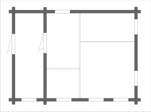

vlaius
Дом находится в Новосибирске.
Ориентация - дверьми на север.
В настоящий момент длинное помещение между несущими стенами не отапливается. В планах сделать отапливаемым. Тут тоже вопрос. В данном помещении 2 оргомных окна размером примерно 1,5 Х 2,5 метра. По плану их убираем, проем зашиваем пеноблоками толщиной 100 мм, сверху - УРСУ, и потом - гипсокартон. Будет ли достаточно такого утепления окна?
На схеме данное помещение с уже заделанным одним окном и уменьшенным другим. Остекление всего дома - двухслойный стеклопакет.

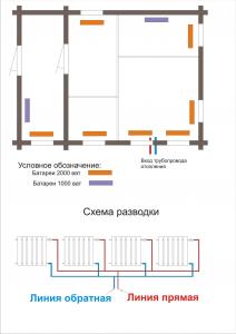

Если я правильно понял, то предлогается решение по такой схеме:
Или я ошибаюсь?

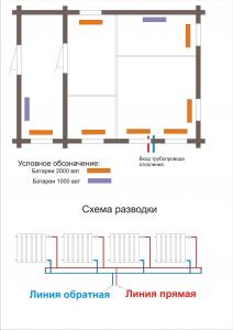

vlaius
Цитата(alexius_sev @ 4.6.2011, 16:29) *
априблизительно, нарисуйте, где у вас входит тепловая сеть, завтра, если время найду, скину план.
Allar
подачу с обраткой разъедените, работать не будет.
vlaius
Да, Вы правы... всетепло будет на прямую уходить в обратку... Нужно так :

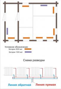

alexius_sev
Вот приблизительно так
vlaius
Спасибо! А по расположению мощьностей радиаторов я правильно решил?
alexius_sev
да, но вам надо бы узнать какой перепад на системе отопления по давлению у вас в доме, какой график дает вам котельная, скорее всего 95-70 (80-70 или же 80-60), но все же. И ту систему, которую я вам скинул, не так уж и сильно надо увязывать радиаторы в гидравлике, нежели при двухтрубке тупиковой...

domandr84
Я бы убрали два прибора по 1кВт. И не забудьте про уклон системы, что бы была возможность ее слить.
VolosatovPA
1. что-то очень мощные радиаторы поставили. по-хорошему бы надо проверять такие решения нормальными расчётами.
2. попутка - это хорошо, но пускать одну ветку через все приборы неэкономично (по левой стене труба идет впустую, и еще под дверью). я бы сделал в две ветки 4 и 5 приборов. Тогда и трубы будут поменьше - в каждую сторону Ду20 (определил "на вскидку", но не более Ду25), на приборах Ду20. Т.е. можно обойтись на весь дом трубой одного типоразмера. Только на вводе будет Ду25 или Ду32.
3. в данном случае однотрубка будет ненамного дешевле двухтрубки (примерно 10 м трубы), а комфорт с двухтрубкой можно создать проще и лучше, чем с однотрубкой.
