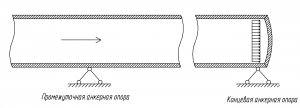

Кто как рассматривает оборудование в расчете? Ну например, есть паровой котел ДЕ-16-14, к нему естественно подходит паропровод. Соединение фланцевое и одновременно конечная точка. Я рассматриваю это соединение как неподвижную опору. При расчете естественно есть нагрузки в этом узле,
НО... ПРОИЗВОДИТЕЛЬ-ТО ОБОРУДОВАНИЯ ТРЕБУЕТ, ЧТОБЫ ТАКИХ НАГРУЗОК ТАМ НЕ БЫЛО, а они в зависимости от расчетной схемы могут быть от 10 кг до 1 тонны и выше.
Как быть??
Автор: Август 31.10.2007, 10:10
Цитата(paLbIch @ 30.10.2007, 15:08) [snapback]183004[/snapback]
А вот у меня такой вопрос.
Как быть??
рассматривая как НО вы упускаете из вида моменты!!! я бы предпочёл ставить МО
и стремился уменьшить моменты за счёт трассировки(если это возможно)....вообще необходимо учесть
перемещение этой точки от нагрева......я думаю что для пара это будет существенно....в старте этот узел (т.е. учесть податливость) расчитать неудасться!!!(после "ответов"
MAV)...а вообще ставя МО вместо НО надо ожидать больших нагрузок за счёт МОМЕНТОВ!!!!!....ИМХО!!!!!!!
Автор: mav 31.10.2007, 11:14
Не удастся, если негде взять податливости штуцера котла. Если котел имеет цилиндрическую форму, то можно получить податливости по программе Штуцер-МКЭ. А если какую-то более сложную форму, то это действительно проблема.
Но при очень большом желании можно корпус котла просчитать, например, по Ansys и получить податливости. Но так мало кто делает в виду отсутствия навыков и опыта работы с такими программами. У вас остается только
изменение обвязки,
сильфонные и линзовые компенсаторы,
предварительные растяжки,
учет проворота и податливостей фланцев и т.д.
Последние два пункта - это уже высший пилотаж. Я думаю не каждого расчетчика можно допускать к таким методам, поскольку тут есть много тонкостей... Сколько приходилось "чистить" расчеты после неграмотно заданных растяжек...

Автор: Dent 1.11.2007, 11:29
Цитата(young engineer @ 27.10.2007, 0:15) [snapback]181724[/snapback]
Можно еще раз про фланцы?
СТАРТ версия 4.46, соответственно, нужна где-то эта мертвая опора...
теплотрасса надземная Ду125 метров 15 максимум...
дветветки соединяются в одну
на входе теплообменники ( на каждой ветке) - стоят на улице, заканчивается входом в здание...
кто из них может быть мертвой опорой?
Помогите!!!! как поступить в данной ситуации?
креплю файл с изометрией....
В расчете оба теплообменника и будут мертвыми опорами, посмотри по нагрузкам, может понадобятся мероприятия по их ограничению, хотя в данном случае врядри.

Автор: Supermax 25.2.2008, 16:55
В Москве, в технадзоре тепловых сетей, сейчас, подчеркиваю, принимаются расчеты по любым программам сертифицированным Ростехнадзором. И наверное на рабочих местах инспекторов есть уже не только программы Старт. При мне сдавали какую-то сеть не по Старту. И думаю, что так и будет дальше. Речь ведь шла о расчете, выполненном не только на лицензионном ПО, но и на пиратских копиях, но выполненным правильно. Я вообще-то холоден ко всему, хотя к Старту привык, к Автокаду тоже, да и Офис вполне устраивает.
Перемещения в Старте рассчитываются, жесткости стартовых и других компенсаторов учитываются, а не рассчитываются.
Жесткость компенсатора, это величина его характеристики, вот требуемую жесткость узнать, чтобы компенсатор подобрать, задача не для Старта. Там все делается исходя из установленных параметров изделий. Закладываешь все, от толщин стенок, радиусов, диаметров, жесткости и пр. и смотришь, что получится. Никаких рекомендаций Старт не дает. Он дает факт состояния данной конструкции при воздействии на нее данных нагрузок.
Добавлю.
Чтобы подобрать компенсатор, надо следить за перемещениями и нагрузками. Вставляем первый попавшийся из предлагаемого производителем и смотрим, если перемещения и нагрузки не удовлетворяют - наращиваем жесткость до состояния предела здравого смысла и опять смотрим. Как только все станет в норму - звоним производителю и задаем риторический вопрос: А вы это сделать можете? Ответ надо слушать через платочек, чтобы слюной ухо не забрызгало.
Лучше делать конструкции из существующих в производстве изделий, жить будете лет на 20 дольше.

Кстати, не следует забывать о такой важной особенности компенсаторов как распорные усилия от давления. Насколько я знаю Астра их не учитывает. А также не учитывает перемещения и нагрузки на опоры от давления всего трубопровода. Поправьте меня если я не прав (у меня нет Астры).
Проверить это просто: задайте трубопровод с нулевым собственным весом и нулевым температурным перепадом. То есть все нагрузки и воздействия должны отсутствовать, кроме внутреннего давления. Астра для таких систем (насколько я знаю) дает нагрузки на опоры 0 и перемещения всех узлов тоже 0, то есть вообще не учитывает распор от давления. Мне интересно, изменилось ли что-то в последнее время или все так и осталось по прежнему?
Кстати, следует отметить, что неучет распорных усилий в осевых компенсаторах особенно сильно сказывается при расчете нагрузок на патрубки оборудования. Без учета распора они получаются намного меньше, чем в действительности.

Распор в компенсаторе состоит из 3 составляющих:
1-распор от давления на внутр.поверхность гофры;
2-Распор от давления при наличии заглушки, задвижки, поворота трассы;
3-распор, возникающий вследствие жесткости осевого хода.
В программах Астра ТД и Астра АД распор учитывается в таблице "Cосредоточенные силы", где NSP-номер сечения, в котором действует сила, Р1,Р2,Р3-проекции силы на соответствующую ось с учетом знака.
Величину распора нужно задавать, программа его не считает, но учитывает. И с нагрузками на опоры все в порядке.
Так и есть. Но от жесткости осевого хода это не распор от давления, а просто осевая жесткость компенсатора и моделируется в программе пружинкой
Все понятно. АСТРА просто позволяет задавать сосредоточенные воздействия, а распорные усилия от давления необходимо учитывать вручную.
СТАРТ это делает автоматически. Прикладываются соответствующие осевые силы во всех углах поворота (отводах), тройниках, компенсаторах, заглушках. В новой версии будет еще учитываться так называемый "манометрчиеский эффект" - распрямление отводов, имеющих начальную овальность под действием внутреннего давления.

Странная формула 5.8 в РД 10-400-01 имеет вид:
P*Dc^2*pi*(Da+D)^2/16+C*дельта.(Даже размерность не получается).Но в ней есть 3-я составляющая распора (кстати, я и не писала,что эта величина зависит от давления).
Вопрос: эту составляющую распора моделирует программа или должен моделировать расчетчик, чтобы ее учесть?
В Вашей правильной формуле учтены 1+2 составляющие вместе.
Вопрос: правильно ли всегда учитывать 2 составляющую, и, если это так, то почему?

Размерность получается, сила в Ньютонах. 3-ю составляющую можно не учитывать, если компенсатор моделируется упругой осевой пружинкой с жесткостью C
В программе СТАРТ все составляющие учитываются автоматически. А как в других программах, я не знаю
По вопросу сил трения в опорах в Астре.
2-я составляющая должна учитываться для ВСЕХ труб, входящих в состав трубопровода. В том числе для отводов и тройников. А 1-я составляющая только для компенсаторов. 2-я составляющая для компенсаторов самоуничтожается за счет действия точно таких же сил со стороны примыкающих участков труб. Поэтому остается только первая составляющая

По вопросу распора. Инструкция к программе рекомендует задавать суммарную величину распора в сечениях, моделирующих начало и конец компенсатора. В РД 10-249-98 и ПНАЭ Г-7-002-86 этот вопрос не рассматривается. В технической литературе, с которой удалось познакомиться, этому вопросу внимания уделяется немного, и подходы разные.
Поэтому,когда я спрашивала о 2-й составляющей, меня интересовал вопрос: всегда ли нужно задавать эту величину в сечениях, моделирующих компенсатор.
Ответьте, пожалуйста, правильно ли я понимаю физику этой величины.
2-я составляющая распора работает в местах, где встречает "препятствие". Этими сечениями являются , например, поворот трассы, заглушка, закрытая задвижка, тройник (если компенсатор установлен со стороны штуцера). Если, например, есть переход на трубу меньшего диаметра вдоль линии действия распора, то часть распора (S- кольцо) сработает в этом сечении. Оставшаяся часть (S-круг с Dвн трубы меньшего диаметра) - в месте очередного "препятствия".
В связи с описанным выше (если это так): в каких сечениях эту часть распора задавать будет правильным?
Еще по этой теме. Как работает 2-я составляющая (в каком сечении) в случае, когда осевой компенсатор установлен перед врезкой в сосуд (например, перед патрубком конденсатора)? Это мне не совсем понятно.
Про распорные усилия можно прочитать, например, в книге Айнбиндер А.Б. "Расчет магистральных и промысловых трубопроводов на прочность и устойчивость", это так называемая "задача Ляме". Распорные усилия от давления возникают даже если в системе нет осевых компенсатров.
На самом деле есть еще 4-я составляющая - укорочение трубы за счет поперечной деформации, в СТАРТе она тоже учитывается. Представить себе это можно так: от давления труба увеличивается в диаметре и за счет этого укорачивается по длине. Если оба конца трубы зажаты неподвижными или мертвыми опорами то в трубе за счет этого возникают растягивающие продольные усилия. В нормах про это не пишут, поскольку подразумевается что при расчете методами строительной механики такие вещи учитываются по точным формулам. А вот формулы учета распора в осевых компенстаорах являются скорее эмпирическими величинами поэтому приводятся в нормах.
По поводу 2-й составляющей: да, такие распорные усилия прикладываются в местах, где возникают "препятствия". То есть там, где продольная проекция (вдоль оси труба) внутреннего давления не уравновешена действием давления в противоположном направлении и действует непосредственно на сам трубопровод в качетсве нагрузки. Это происходит в отводах, тройника, заглушках, переходах, осевых компенсаторах, закрытых задвижках. В местах присоединения трубопровода к патрубкам сосудов и аппаратов со стороны сосуда действует такое же давление и уравновешивает 2-ю составляющую. Но 4-я составляющая все равно остается.
Есть еще 5-я составляющая - "манометрический эффект". То есть "распрямление" отводов, имеющих начальную овальность под действием внутреннего давления. Можно моделировать приложением моментов в начале и конце каждого отвода.

Автор: mav 18.3.2008, 12:36
Рисунок из справки по СТАРТ:

Автор: mav 18.3.2008, 17:13
Это пояснение по поводу укорочения трубы от действия кольцевых растягивающих напряжений:

Здесь, на форуме, говорили об опоре, которая в СТАРТе называется неподвижной. Я поняла, как она работает. Но мне бы хотелось посмотреть ее чертеж. Никогда не видела стандартных. Спасибо
В стандартных может и нет. Вот например:
Моменты такая опора не воспринимает. Кроме того есть сомнение что все стандартные опоры реально воспринимают моменты
Это вообще непростая проблема, это вопрос выбора адекватной расчетной модели реального трубопровода.
Я не могу понять почему в стандартах на неподвижные опоры не приводятся значения допускаемых МОМЕНТОВ (как, например, для патрубков оборудования). Я могу такую схему придумать, что осевые нагрузки будут маленькие, а момент будет такой бронебойный, что сломает эту опору. По законам физики моменты есть, а по стандартам на опоры эти моменты игнорируются, что неправильно. (см. http://www.rosteplo.ru/Tech_stat/stat_shablon.php?id=1485 )
Возможно считается, что опоры очень податливые и допускают большие угловые перемещения, которые не сказываются на их несущей способности. Если так, то их нужно моделировать как неподвижные без защемления, а не как мертвые (с защемлением).
На самом деле не существует ни мертвых, ни неподвижных опор. Всегда есть определенная угловая податливость(жесткость). При моделировании места врезки в сосуды и аппараты листовой конструкции, например, мы можем учитывать угловые и линейные податливости. Вычисляем их по программе Штуцер-МКЭ или по модулю СТАРТ-Штуцер. А вот для опор их взять негде. Для этого нужно либо провести эксперимент на сопротивление опоры угловым перемещениям, либо посчитать корпус опоры вместе с трубой по МКЭ (Ansys, Nastran, Cosmos) и получить угловые податливости. Это вообще-то должны были сделать авторы стандартов на опоры и внести допускаемые моменты и угловые податливости в свои стандарты. На приведенных выше рисунках и так понятно что угловая податливость будет настолько маленькой, что ее нечего учитывать в расчете. А вот для хомутовой опоры (с одним хомутом) - это вопрос...
Вот например статья по расчету на прочность опор трубопровода от действующих нагрузок по Cosmos http://www.stresscalc.ru/article.php?numart=11
Получается парадокс, мы учитываем угловые податливости штуцеров, сильфонных компенсаторов, но не учитываем податливости опор.
Остается только делать расчет в запас прочности при незнании этих податливостей. А это значит что от весовых нагрузок такие опоры надо задавать как неподвижные без защемления, потому что чем меньше связей в системе тем хуже, а от температурных расширений как мертвые (неподвижные с защемлением) потому что чем больше связей в системе тем хуже (так в большинстве случаев, но не всегда). Либо можно ставить мертвые опоры и менять схему так, чтобы моменты во всех таких опорах были равны нулю во всех режимах нагружения (проще застрелиться).

Да еще небольшое лирическое отступление на тему допускаемых моментов на опоры.
Осты на опоры были разработаны еще когда по Земле даже динозавры не бегали. Никто из тех людей кто отвечал за данную тематику в настоящее время уже не работает, даже выяснить на основе чего были определены допускаемые силы на опоры не представляется возможным, так как никаких материалов не сохранилось, а делать предположения бессмысленно, фантазия у всех богатая.
Ну уверен какие именно стандарты сейчас действуют от 1980 или от 2000 года, однако использовать ОСТ 2000 оказался немного сыроват и нагрузки в нем снижены в несколько раз, и вроде его даже хотели отменить, но не уверен. Делать это в настоящий момент для остов 1980 года авторы не видят необходимости поскольку стоимость оста составляет очень небольшие деньги, а при учете что каждый желающий считает своим долгом потом отксерить эти осты, а когда возникают вопросы не стесняются обращаться и очень обижаются, когда их посылают в "прекрасное далеко" не обнаружив их организации в списке официальных приобретателей.

Автор: DimaMLV 11.2.2009, 12:08
Привет всем. Дорогие коллеги у меня к Вам несколько вопросов, от довольно неопытного пользователя программы СТАРТ версии 4.60 и начинающего проектировщика. :
1) В чём разница между мёртвой опорой и неподвижной я понимаю. Вот что написано, наверняка из известных для Вас источниках:
Неподвижная - сопротивление повороту сечений трубы незначительно, поскольку ее длина (размер вдоль оси трубопровода) обычно соизмерима с размерами поперечного сечения трубы. Поэтому реакциями от изгиба и кручения пренебрегают.
Мёртвая - спаренная конструкция, состоящая из двух неподвижных опор, отстоящих друг от друга на расстоянии L = 2 ÷ 4 D, обеспечивает защемление от поворота трубопровода в точке.
У меня довольно разветвлённая надземная система паропровода с разными диаметрами (от Dу400 до Dу 40), а длина опор под них одинакова 170мм ( так захотел заказчик). Так что получается? На участках с диаметром от Dу40 до Dу250 я должен ставить неподвижную опору, а на участках с диаметром от Dу300 до Dу400 мёртвую???? Правильно ли я сделаю???
2) При расчёте данной системы по РД 10-400-01 (режим ПДН) смотрим в результатах напряжения в трубопроводе. И видим, что в некоторых отводах и тройниках в столбце повреждаемость стоят значения от 0.150 до 0.001. И в этих же отводах и тройниках расчётное напряжение от всех воздействий в рабочем состоянии больше допустимого в 5 - 1.5 раз, но почему-то красных зон нет. Вопрос. Почему нет красных зон? И можно ли считать в данном случае, что система прошла проверку на прочность????
С нетерпением жду Ваших ответов. Заранее спасибо.

Автор: okpipe 13.2.2009, 4:46
Какие-то сомнительные рекомендации. Это написано в лекциях по Старту?
Если им следовать, то, например, все мертвые (по терминологии Старта) опоры по ОСТ 34-10-615/616/621/622-93 попадут в разряд неподвижных, т.к. длина башмака у них не превышает диаметра трубы. Для примера - к 630-ой трубе (возможно через накладку толщиной 10 мм) приваривается башмак 500х500х150, который в свою очередь приваривается к основанию. Что-то не верится, что такая опора будет позволять трубе свободно крутиться по всем направлениям.
Спаренная конструкция - вообще опасная штука. Если с помощью двух опор, “отстоящих друг от друга расстоянии L = 2 ÷ 4 D” приварить трубу к основанию, то для той же 630-ой трубы при нагреве на 200 градусов получите осевой распор порядка 1000 тонн и опоры просто снесет! Если же промоделировать такую конструкцию просто одной мертвой опорой по центру, то никаких осевых сил в результатах расчета не будет.
Напоследок реальный пример. Плоский Z-образный участок трубопровода (Ду 350, t=250 градусов), по концам мертвые опоры. Первоначально проектировщик планировал поставить в центре тоже мертвую опору, на которую из расчета получился момент в 10 т*м. Так как опоры располагались на столбах высотой 8 метров, то ГИП засомневался, и мертвую опору заменили на скользячку. Если же сразу промоделировать эту опору неподвижной, то никакого момента не будет и опору можно спокойно варить к плите. А там либо шов оторвет, либо столб упадет...
Кому интересно, с индусского сайта www.pipingguide.net можно скачать лекции по расчету трубопроводов CAESAR-я (~17 Мб, на английском, но много картинок).

Автор: mav 13.2.2009, 12:39
Если говорить по серьезному, то решение - какую опору поставить мертвую или неподвижную должен принимать инженер-расчетчик исходя их своего опыта, интуиции и т.д. И никто не сможет дать однозначных и универсальных рекомендаций на все случаи жизни! Это искусство, которое приобретается с опытом, при чтении различной литературы и т.д. Именно поэтому услуги квалифицированных прочнистов-расчетчиков в США и на западе дорого стоят.
Рекомендации в лекциях призваны заставить задуматься инженера о том, как именно работает конструкция опоры и принять адекватное решение для ее моделирования в расчетной схеме. В лекциях говорится о том, что, например, две близко стоящие неподвижные опоры можно моделировать одной мертвой опорой. Но на практике просто делается одна опора, но с длинным башмаком, к которому труба приваривается по всей длине. Башмак будет нагреваться точно также как и сам трубопровод, поэтому никакого осевого распора от температурных расширений не получится. Но многие инженеры даже не пытаются осознать суть того что говорится в лекциях, а просто воспринимают то что написано как руководство к действию. Всем хочется простых и недорогих рецептов на все случаи жизни. К сожалению, такого не бывает.
Если вы сомневаетесь какую опору поставить, то рекомендация следующая:
в запас прочности при расчете на все воздействия в рабочем состоянии (где преобладают температурные расширения) будет установка мертвой опоры (как правило, но не всегда!). А при расчете на вес в рабочем состоянии в запас прочности пойдет установка неподвижной опоры (как правило, но не всегда!). Если расчетчик вдумчивый, то попробует поставить и ту и другую опору, посмотрит на результаты расчета и примет соответствующее решение. Или скомбинирует наихудшие напряжения из двух расчетных моделей в одну таблицу.
Извините, но больше на эту тему дискутировать здесь не буду. В коротком сообщении я не могу уместить то, что мы 3 дня объясняем на курсах, что тоже, конечно, недостаточно...
DimaMLV, про мертвую и неподвижную опору я уже говорил в этой ветке форума, пришлось повториться, Вы даже поленились отмотать на несколько страниц назад.

Автор: wasilisk 19.1.2012, 11:04
Подскажите, пожалуйста, по результатам расчета в программе СТАРТ получили предельные нагрузки вдоль локальной оси Xm-60 тс, Ym+ 66 тс, Zm+8тс. Плюс к этому очень большие моменты в неподвижных опорах.
КАК в этом случае рассчитывать щит неподвижной опоры на восприятие боковой нагрузки?Конструктора говорят, что такую опору с такой боковой силой им не сделать.
Также элемент неподвижной опоры по ГОСТ 30735 воспринимает только осевую нагрузку, как быть с боковой?
Нагрузка по локальной оси Zm со знаком +8тс, получается трубу как-то выпирает, а как же тогда весовая нагрузка? Или это недостаток программы, так как по глобальным осям ПО Z выдает со знаком -8тс, а в локальной почему-то меняет на +8тс?
КАк рассчитать конструкцию опоры с учетом больших моментов?
Автор: yarrt 19.1.2012, 12:57
[b]КАК в этом случае рассчитывать щит неподвижной опоры на восприятие боковой нагрузки?Конструктора говорят, что такую опору с такой боковой силой им не сделать.
Судя по этим величинам, самокомпенсация теплового удлинения трубопровода либо какие-либо компенсирующие меры (П-образные компенсаторы, сильфонные и т.д) отсутствуют. Следовательно вы даете своим конструкторам непомерно сложную задачу.
Может проще пересмотреть конструкцию трубопровода или расстановку неподвижных опор?

Автор: wasilisk 19.1.2012, 21:58
Нагрузка по локальной оси Zm со знаком +8тс, получается трубу как-то выпирает, а как же тогда весовая нагрузка? Или это недостаток программы, так как по глобальным осям ПО Z выдает со знаком -8тс, а в локальной почему-то меняет на +8тс? Конструктора спрашивают как учитывать вертикальную нагрузку со знаком + или -?
Как учитывать в расчетах боковую нагрузку при выборе неподвижных опор,ведь по ГОСТ на трубы в ППУ элемент неподвижной опоры воспринимает только осевую нагрузку?
Уйти от боковых нагрузок больших нет возможности:трасса DN800 идет по существующей оси (предусматривается реконструкция) сначала бесканально, углы поворота нестандартны 135град,130, возможно, с этим и связаны большие нагрузки боковые.
Затем трасса под дорогой в центре города в непроходном канале (на данный момент она там и лежит только меньшего диаметра). Устанавливаю там сильфонные компенсаторы в непроходном канале, но при наличии небольшого угла поворота (178град,175град) и компенсатора, откуда-то появляются большие боковые усилия на опоры, как быть? То же самой при участке сети в канале: НО1-сильф. компенсатор-НО2-угол поворота-НО3. На опору НО2 появляются большие боковые усилия?

Автор: yarrt 20.1.2012, 13:05
Если в глобальной оси сила по оси Z со знаком "-", то значит она действует как весовая. На подвижную опору по терминологии "СТАРТ"а сила по глобальной оси Z вообще не может быть больше 0, это значит что труба поднялась над опорой. На неподвижную сила по вертикальной оси может быть как положительной так и отрицательной, что вроде бы логично. Если ваш трубопровод располагается в горизонтальной плоскости, то возьмите нагрузку по глобальной оси Z, не ошибетесь.
Как уже сказали, без расчетной схемы ничего сказать нельзя. Единственное - направляющие опоры до и после сильфонного компенсатора есть?

Автор: Август 30.1.2012, 5:06
У вас сильфонники разгруженные по давлению? Обратите внимание, что в старт при задании F (эффективное - вроде так) компенсатора он считается как неразгруженный по давлению => распорные усилия => увеличивается осевая на НО и вследствии не прямолинейности схемы переходит в боковую ИМХО.
Автор: Август 30.1.2012, 6:03
то что у вас нагрузки боковые больше осевых на НО2 - так и должно быть, и моменты на ней будут большие потому что на ней труба крутится.
Автор: yarrt 30.1.2012, 8:21
Цитата(wasilisk @ 27.1.2012, 20:00)
КОМПЕНСАТОРЫ РАССТАВЛЕНЫ, ЧТО НА ПЛАНЕ. так и в расчетной схеме СТАРТ. Компенсаторы двухсильфонные завода "Компенсатор" на прямых участках, как уже писалось ранее по краям от компенсатора направляющие опоры -2 пары. П-образные нет возможности поставить, так как трасса идет под дорогой в центре города по существующей оси в непроходных каналах трубы в ППУ полиэтил. оболочка, кроме крайних участков - там бесканальная прокладка. Не знаю как уменьшить боковые нагрузки на неподвижные опоры и большие моменты?
Силы распора от давления в ваших компенсаторах F=5745см2*16кгс/см2=92000 Кгс передается на неподвижные и так и должно быть.
А так как участок с сильфонным компенсатором у Вас не прямой, а имеет изгиб перед неподвижной, то осевая сила распора передается на неподвижную еще и как боковая.
На вскидку вариантов вижу 3:
1) Уточнить рабочее давление в трубопроводе. Перекачка всегда при Pраб=16кгс/см2 или кто-то не заморачивался и возможно это условное давление? Если давление будет в 2 раза меньше и нагрузки в 2 раза уменьшатся;
2) Попробовать перемещать неподвижную, чтобы избежать этого пооворота, например попробовать этот поворот самоскомпенсировать;
3) Самый малореальный вариант - использовать разгруженные осевые сильфонные компенсаторы, они есть - но сложны и дороги, но не передают никаких нагрузок от давления на неподвижные.

Автор: RRRRRR 15.5.2012, 13:41
Так и не могу добиться ответа от СТАРТовцев на казалось бы простой вопрос, почему в вашей программе не учитывается трение в сальниковом компенсаторе?
Старт при расчете сальникового компенсатора подсовывает параметр "жесткость", что актуально для сильфонного компенсатора, но ни как не для сальникового.
Силу трения нельзя заменить пружинкой, а именно это в данном случае нам предлагает Старт. Расчет сальникового и сильфонного компенсаторов принципиально разный как например, расчет скользящей и пружинной опоры. Можно, конечно зная перемещение подобрать такую жесткость пружины, чтобы она в данном конкретном случае была приближенно равна силе трения, но это потребует нескольких итераций, как подругому достоверно в старте задать сальниковый компенсатор пока не могу сообразить, может кто-нибудь подскажет?
Автор: mav 15.5.2012, 14:18
Добавить силу трения к распорному усилию (скорректировать эффективную площадь). А податливость сделать бесконечной
Автор: RRRRRR 16.5.2012, 5:59
Спасибо mav! Это уже кое-что. Только есть минус такого варианта, заданное таким образом трение не передается на промежуточные анкерные опоры, оно и понятно, здесь поток жидкости в трубе не встречает препятствия по оси трубы, соответственно и реакции неоткуда взяться. На концевых анкерных опорах, задвижках, крутых поворотах трассы и т. п. - тут да, проявляется то, что вы, видимо, имели ввиду. Может быть можно каким-то образом задать промежуточную анкерную опору, что бы она собирала на себя усилия от давления жидкости? Написал довольно сумбурно, для пояснения прикладываю рисунок
Автор: mav 16.5.2012, 11:25
Вообще не понял что вы написали. Если промежуточная анкерная опора запрещает перемещения вдоль оси трубопровода, то на нее будут передаваться эти силы. Почему вы пишете что оно не передается? Попробуйте в старт так задать и сами увидите

Цитата(3,1415926... @ 13.7.2013, 10:37)
Вот картинка к предыдущему посту, стрелками указаны распорные силы от давления в напорном трубопроводе.
Рассмотрим только левую часть схемы (от оси компенсатора).
Здесь на фланец насоса действует только небольшая часть распорного усилия - по кольцу той части компенсатора которая выступает за сечение трубы (стрелки влево нарисованные в компенсаторе). Остальная часть распорных усилий действует уже внутрь насоса. Эта основная часть распорного усилия не может передаться на фланец насоса т. к. перед ней нет препятствия на этом участке трубы до колеса насоса.
Для того, чтобы нагляднее пояснить свои измышления прикладываю еще одну схему
Здесь изображено (слева на право):
неподвижная опора - осевой неразгруженный компенсатор- неподвижная опора.
влево от опоры труба уходит на большое расстояние без задвижек, поворотов и т. п. и мы ее не рассматриваем.
вправо за неподвижной опорой следует крутоизогнутый отвод и труба уходит вверх, дальше мы ее тоже не рассматриваем.
На схеме обозначено
p - расчетное давление на участке,
Fэфф. - эффективная площадь компенсатора (площадь внутреннего сечения в самой широкой части компенсатора)
Fтруб. - площадь внутреннего сечения трубопровода
На схеме видно, что нагрузки от распора на левую и правую неподвижные опоры разные.
Почему некоторые производители компенсаторов утверждают, что на неподвижную опору
всегда действует распорная сила равная p x Fэфф.?
У кого какие мысли по этому поводу?
