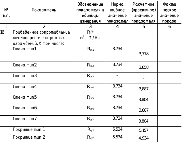

Здравствуйте!
В СП 50.133 в п. 5.4 написано: «Приведенное сопротивление теплопередаче наружных стен следует рассчитывать для всех фасадов с учетом откосов проемов, без учета их заполнения».
Возникает несколько вопросов:
1. Может быть такой вариант. На одном фасаде могут быть стены разных конструкций. Возникает вопрос, что такое в этом случае приведенное сопротивление фасада? Нужно рассматривать по частям? Или как единую конструкцию?
2. У здания проектируются лоджии. Наружная стена лоджии, разделяющая помещение лоджии и наружный воздух, является фасадом. Но она не входит в теплозащитную оболочку здания. Надо ли считать эту стену при расчете приведенного сопротивления фасада.
С другой стороны. Стена, разделяющая помещение и лоджию не является фасадной стеной. Но эта стена включается в теплозащитную оболочку здания. И опять вопрос: надо ли считать эту стену при расчете приведенного сопротивления фасада?

На форуме есть специалисты, которые занимаются теплотехническим проектированием ограждающих конструкций. И есть те, которые проектируют раздел ОВ и выполняют расчеты теплопотерь. И те и другие используют в своих расчетах приведенное сопротивление теплопередаче R_0^пр. Вопрос заключается в том, - это одно и то же приведенное сопротивление?
Приложение Е СП 50 позволяет выполнить расчет приведенного сопротивления теплопередаче фрагмента теплозащитной оболочки или любой выделенной ограждающей конструкции. Такая постановка дает размытость понятия приведенного сопротивления, так как эта величина (приведенное сопротивление теплопередаче) зависит от того, каким способом мы выбираем фрагмент. А этого быть не должно. Можно получить разные приведенные сопротивление, а какое же из них применять в расчете теплопотерь?
Можно легко предположить, что для наружных стен двух помещений на одном и том же фасаде применяются разные конструкции стен, до и с разным составом неоднородностей (например, разное количество окон при одинаковой площади стены, наличие или отсутствие наружных дверей и др.) .В то же время приведенное сопротивление, вычисленное для фасада, – это одно конкретное число.

почему одно число ?
для каждого типа стены/покрытия и прочего высчитавается отдельный коэффициент и в расчетах учитывается это

Composter
сообщение 28.7.2023, 10:00
Сообщений: 3520
Регистрация: 5.3.2009
Из: Газ-Ачака
Пользователь №: 30120
Даже открывать ничего не буду.
Вот смотрите вы берете среднее сопротивление по зданию и считаете теплопотери, только из за разного сопротивления разных экземпляров ограждающих конструкции по факту в одной квартире будет +10 а в другой +30.
Теперь вопрос правильно ли так считать?

Composter
сообщение 28.7.2023, 11:35
Сообщений: 3520
Из: Газ-Ачака
ну вы видимо никогда не сталкивались с крупными застройщиками.
я же выше разместил пример из ЭЭ . все типы стен/покрытий/полов которые есть в ЭЭ должны быть учтены в расчете теплопотерь и R фактическое должно совпадать в ЭЭ и отоплении. Все других вариантов нет.

Николай Л.
сообщение 2.8.2023, 17:09
Сообщений: 47
Регистрация: 8.6.2017
Пользователь №: 322769
Извините был занят.
Приведенное сопротивление теплопередачи (Rпр)нужно в первую очередь для обоснования тепловой защиты. И да для каждого помещения оно будет отличаться. Вот возьмем приведенное сопротивление пола по грунту ведь для каждого помещения будет отличаться. И вас это почему-то не настораживает?
Согласно канве существующих норм считать предпочтительно теплопотери нужно по второй формуле. Но времени нет. Вторую оставили для компромисса для облегчения работы проектировщика. Надеясь на добросовестность проектировщика.
