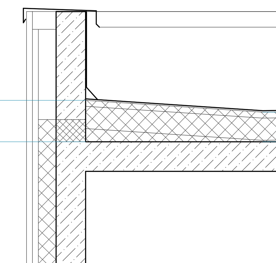

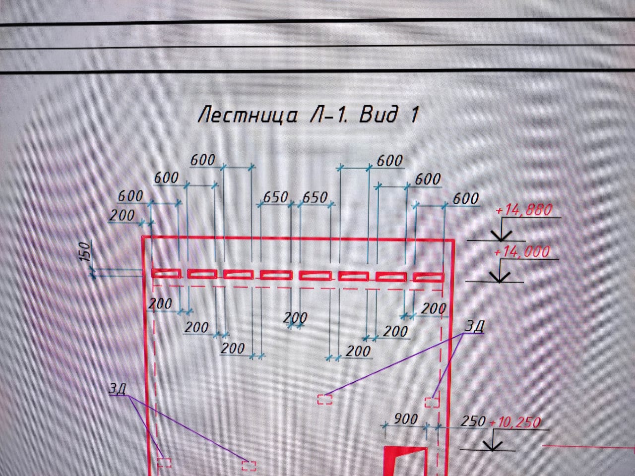

Коллеги, подскажите, будьте добры. Учёт влияния узла примыкания покрытия к парапету при определении сопротивления покрытия лестничной клетки по СП 230.
Площадь покрытия мала 18 м2, и длина указанной (линейной) однородности l=18 м оказывает уничтожающее влияние на общий коэффициент сопротивления теплопередаче.
Предусмотрена перфорация: термовкладыш чередуется с бетоном 3/1.
Наиболее близкий случай к моей конструкции это таблица Г.19.
Основание стены - ж/б бетон 200 м, лямбда 2,04. R утеплителя стены 3,85. Получаем ПСИ 0,31.
Геометрический показатель 18м2/18м = 1.
Поток теплоты, обусловленный элементом 1*0,31 = 0,31.
Коэффициент однородности r=0,33! (Доля общего потока теплоты через фрагмент 66%.)
И сопротивление по глади в 6 единиц превращается в 2 (при нормативном для АБК R=3 Вт/м2) при том, что минплиты на кровлю принято 200...280 мм.
Чтобы выйти на нормативное, добавить надо ещё каких-нибудь 250 мм.
Понижающий коэффициент вводить нельзя, поскольку здание производственное и дальше определения теплозащитной характеристики расчёт не проводится.
Приходилось ли сталкиваться?

А можно чертежи приложить? Термовкладыш в парапете?
Да, именно.

Если не хотите увеличивать толщину утепления - можете изменить утепление парапета. В нашей организации не так утепляют парапет. Утеплитель со стороны стены задирают на высоту парапета и утепляют с другой стороны.
Я и такой вариант рассмотрел. Это будет ещё хуже. Таб. Г.89, ПСИ = 0,49.
