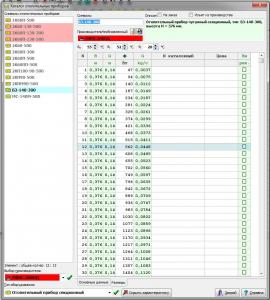

забил в danfoss мс-140-500 36 элементов сопротивление 102 Па, мс-140-300 40 элементов 67 Па. 300 Па для прибора это очень-очень много
