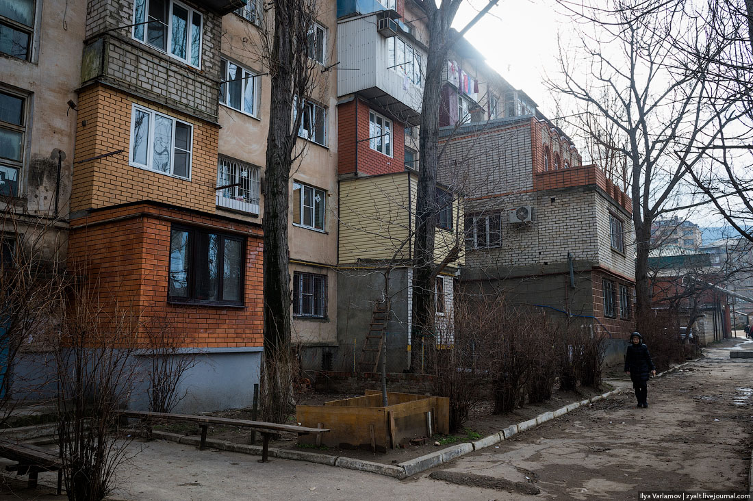

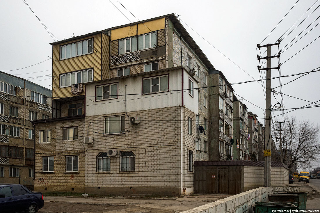

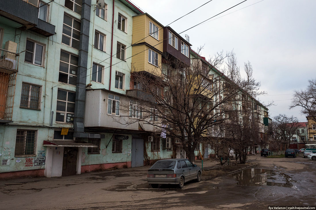

Архитекторы парятся людям балконы приделывают, они бац и комнаты из них.
ИМХО расстреливать за такое.
Иначе следующий этап:
