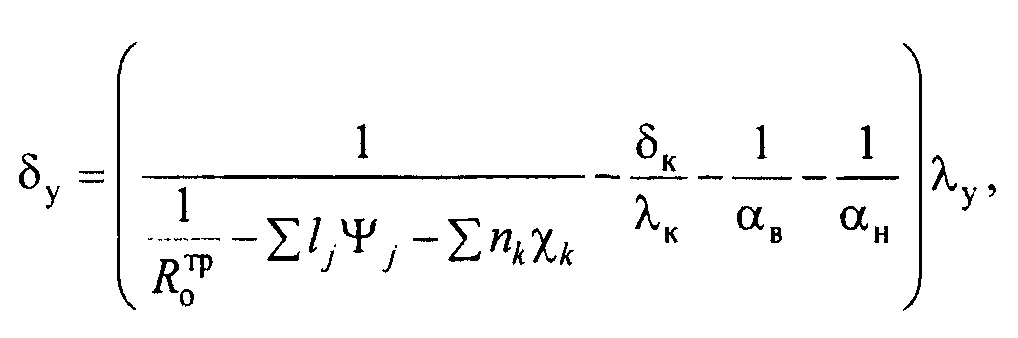

Проблема с расчетом толщины утеплителя проектируемой конструкции. В СП есть формула, но она не учитывает неоднородности утеплителя (вернее учитывает в знаменателе первой дроби, но этот знаменатель напрямую зависит от толщины утеплителя, так что смысла в этой формуле ноль). Поправтьте меня если я говорю что-то не то.
Единственный вариант который приходит мне в голову это "перебором", т. е. задаться сначала, например, 5-ю сантиметрами утеплителя, рассчитать. Далее, если не подходить - 10 см. и так далее пока Rпр не будет выше или равно Rтр. Но это крайне неудобно и долго. Решил поинтересоваться как это другие делают
Так всегда и делают, хоть с "полями", хоть без. Толщина конструкций и утеплителей дискретна.
