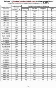

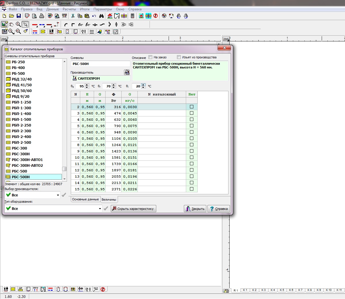

Доброго всем дня. Такая ситуация. Есть радиатор РБС-500 у него указано, что при температурном напоре 70 градусов номинальный тепловой поток одной секции 185 Вт. Я прикинул получается что это график 110/70 и температура помещения 20 градусов. Если ли у кого экселька с формулами чтобы я мог вбить свой график и температуру помещения и мне выдалось сколько у меня будет теплоотдача от одной секции.
Я попробовал сделать такую эксельку, взяв за основу простую пропорцию (линейную зависимость что при напоре 70 - 185 Вт, а при моем напоре - X вт), но почему то полученное количество секций не бьется с тем что выдает Danfoss CO. Просьба помочь или указать где я был не прав. Спасибо.

Опорная цифра ваших рассуждений 185 Вт- фальшивая. Возьмите таблицу Данфосс С.О.3.8 - там больше правды.
ИОВ
сообщение 21.9.2015, 18:32
Сообщений: 13017
Регистрация: 9.4.2014
Пользователь №: 229939
Согласно каталогу, всё-такм 185 Вт/секц. Возможно в базу данных расчётной программы "забито" другое значение

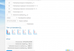

В Autytor CO 3.8 (Dadfoss CO) номинальная теплоотдача одной секции этих приборов 179 Вт, в Потоке 185 Вт

В Autytor CO 3.8 (Dadfoss CO) номинальная теплоотдача одной секции этих приборов 179 Вт при dt=70 гр., в Потоке 185 Вт

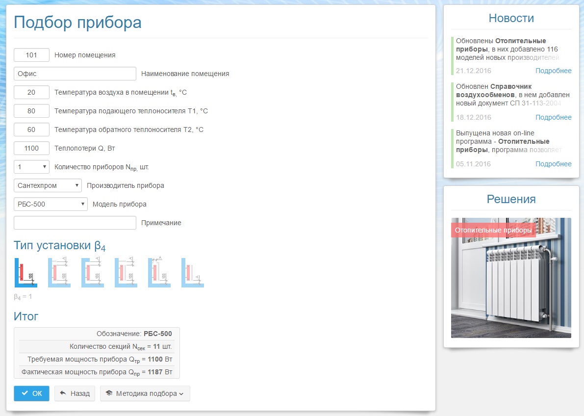

Нет не так и нужно сообщить об этом изготовителю, который на своем сайте утверждает, что в Данфос правильные данные http://www.santexprom.ru/support/planner/
А они другие чем в их каталоге. Табличка здесь
warol89
сообщение 22.9.2015, 8:29
Сообщений: 35
Регистрация: 18.2.2013
Пользователь №: 182113
Спасибо, не обращал внимание что в данфосе есть табличка где как раз и вбивается прямая, обратка и температура помещения. Буду наверно так и пользоваться.

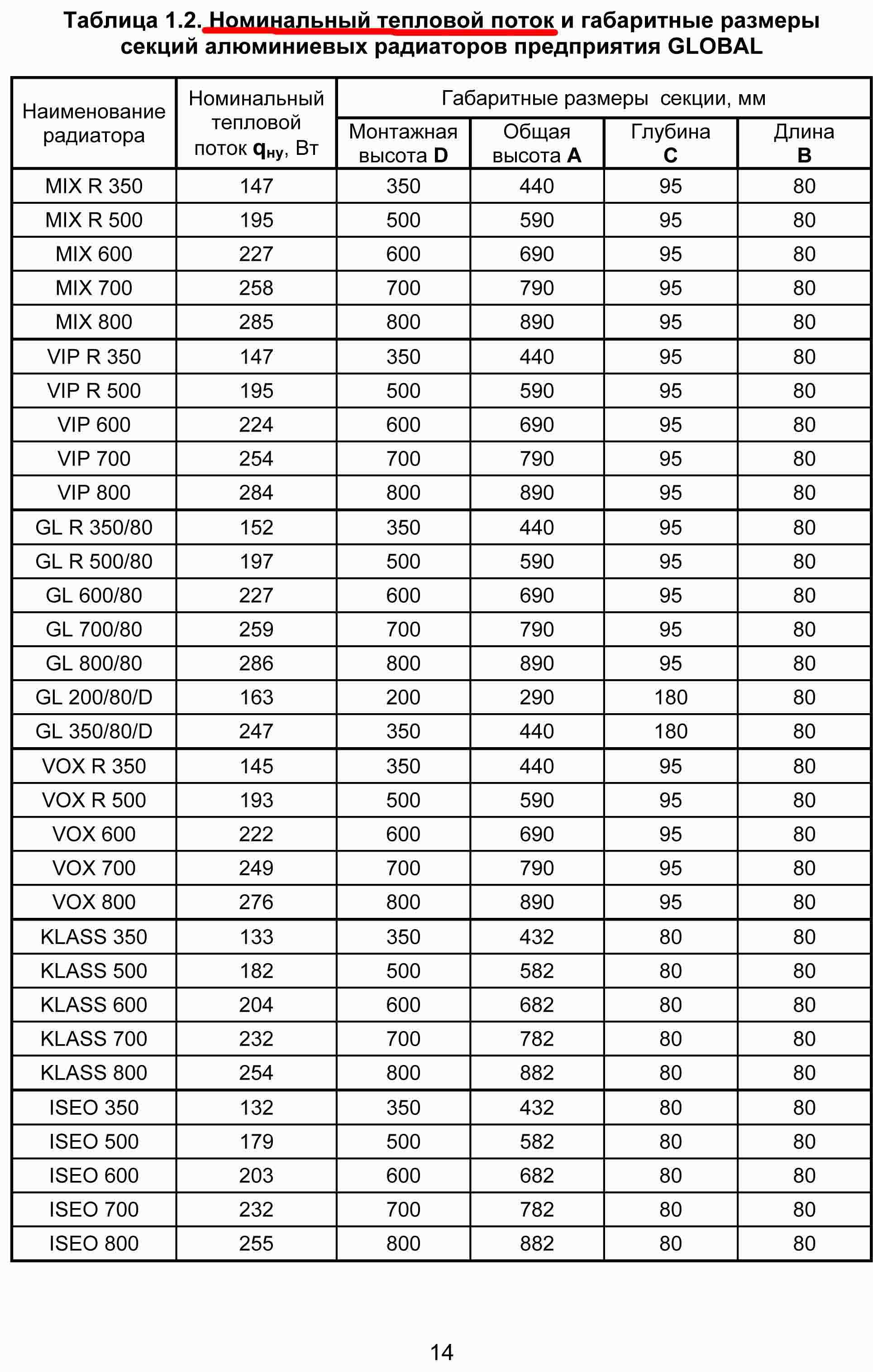

Интересная информация появилась в "Отраслевой журнал «Строительство» #9-2016"
Так что каталог - это еще вопрос...

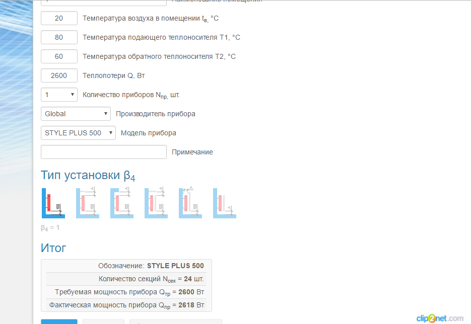

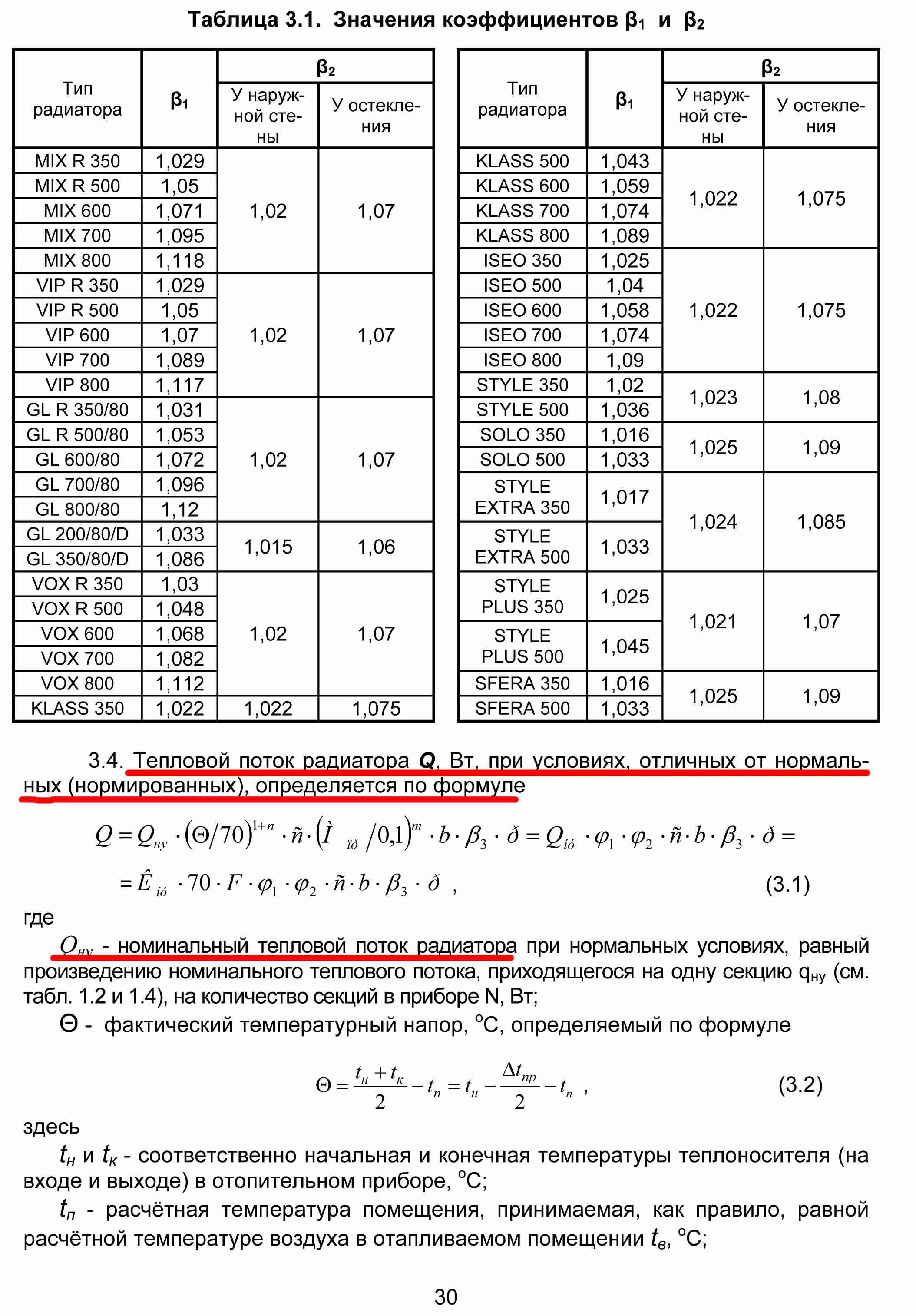

Извините, а разве рекомендации к радиаторам не поясняют данную ситуацию? Обычно теплоотдача получается чуть больше 60% (при т1=80, т2=60) от номинальной.

Подобрать/пересчитать этот радиатор и другие модели можете в программе "Отопительные приборы", там же будет представлена и методика (если нужно).
