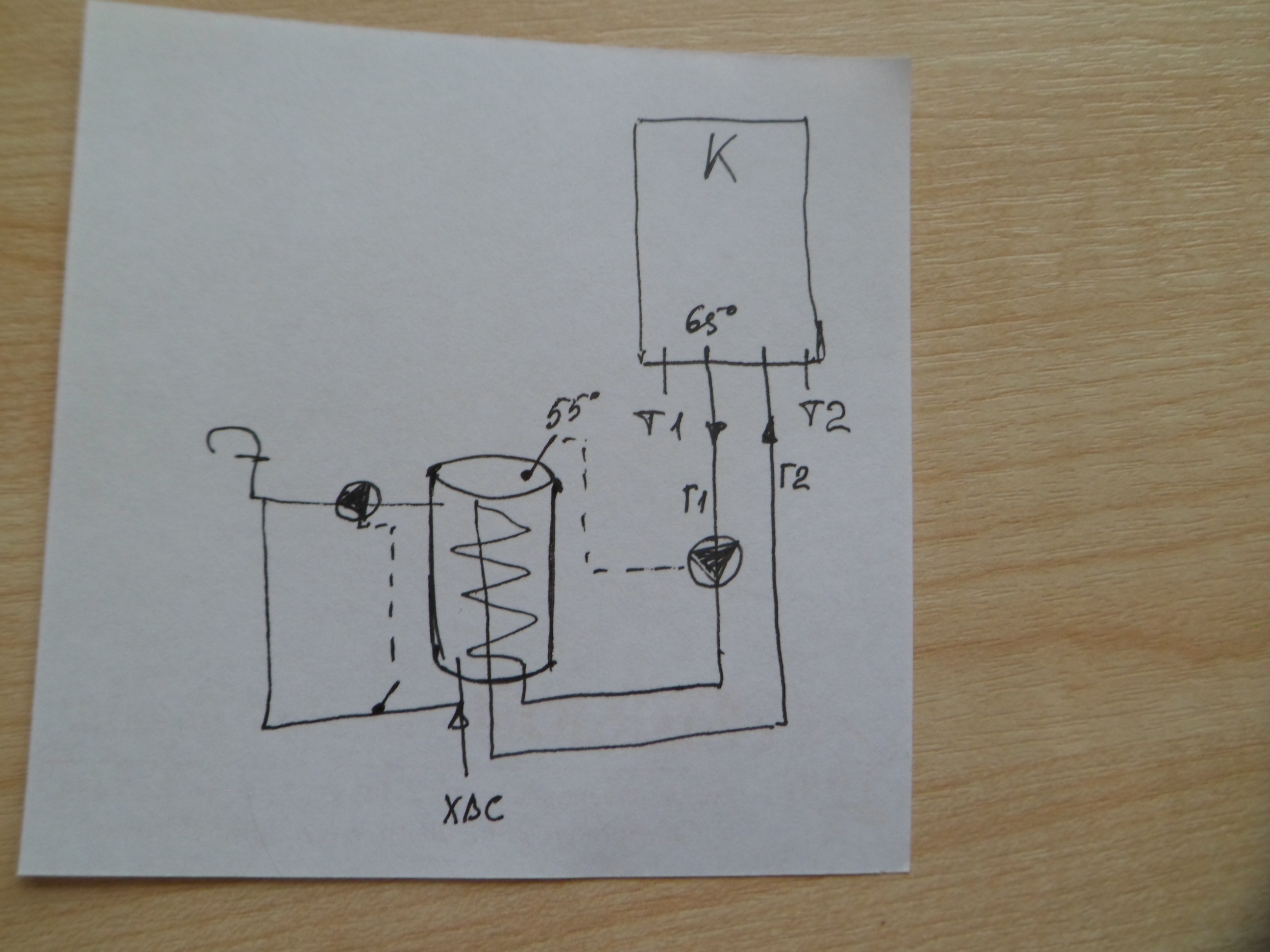

сообщение 15.2.2016, 14:04
Сообщений: 67
Регистрация: 14.8.2015
Пользователь №: 275481
Цитата(AZLYK @ 30.12.2015, 11:57) *
Марку котла так никто и не сказал. А ведь если котел с битермическим теплообменником, то к нему косвенник вполне можно подключить, закольцевав ГВС на него. Надеюсь, что такое битермический теплообменник все знают.
Поясните, пожалуйста, будет ли работать эта схема с битермическим теплообменником в начале и конце отопительного сезона, когда температура теплоносителя СО порядка 40*? Я правильно понимаю, что температура Г1 не превысит эти же 40* и котел будет постоянно работать и на СО и на ГВС, но так и не нагреет воду в бойлере до выставленных на реле 55*?
Верно ли выбрано место для установки циркуляционного насоса или его лучше ставить на возврате в бойлер?

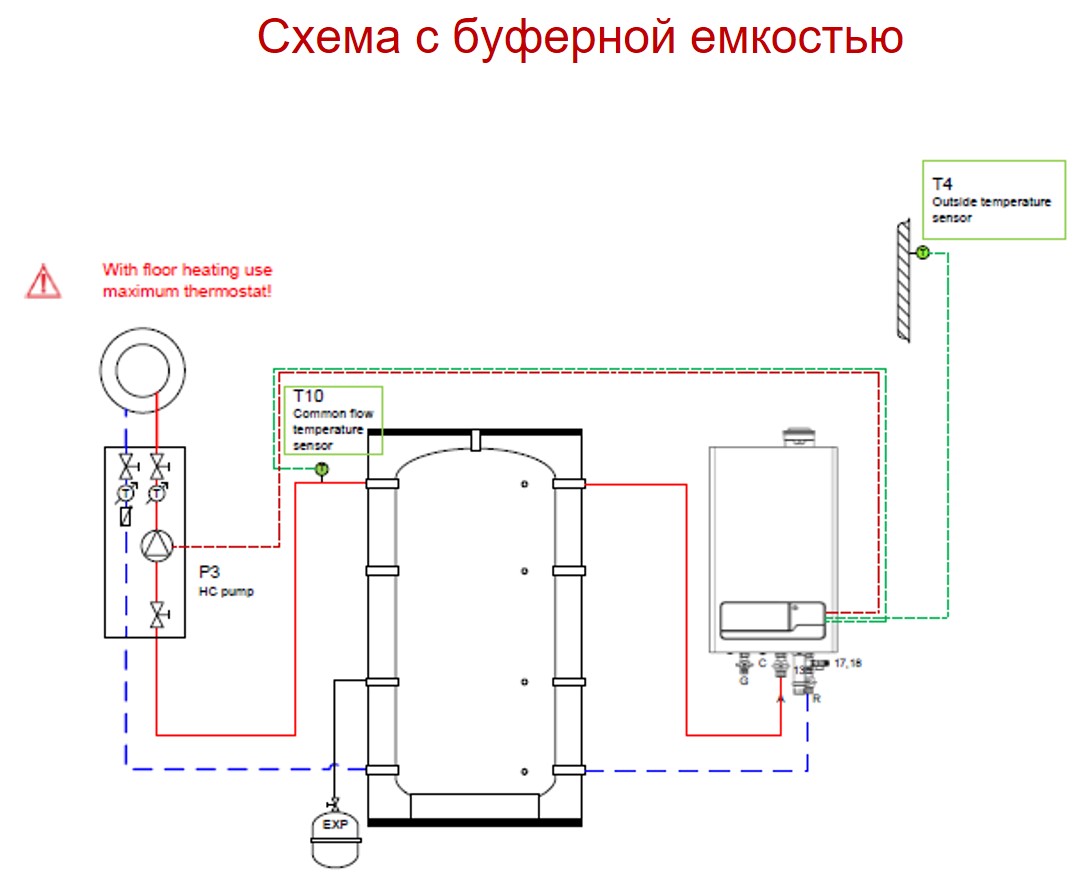

сообщение 3.11.2020, 12:34
Сообщений: 44
Регистрация: 4.3.2013
Пользователь №: 183862
Это называется схема с буферной емкостью. Применяется для уменьшения числа пусков котла (дольше будет работать котел) и сопряжения нескольких источников теплоснабжения, солнечный коллектор, тепловой насос, котел. Работать будет и если все правильно сделать будет работать лучше, но дороже. котел нагревает воду в буфере напрямую, без теплообменной спирали. Это контур нагрева. От теплового насоса или солнечного коллектора можно подать и через спираль. также через спираль можно отбирать тепло, уличным контуром (снеготаяние крыш, дорожек) с гликолевыми теплоносителями. Внетренний контур отопления тоже прямой, вариантов в таком решении много.
