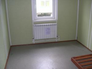

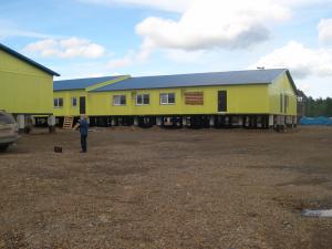

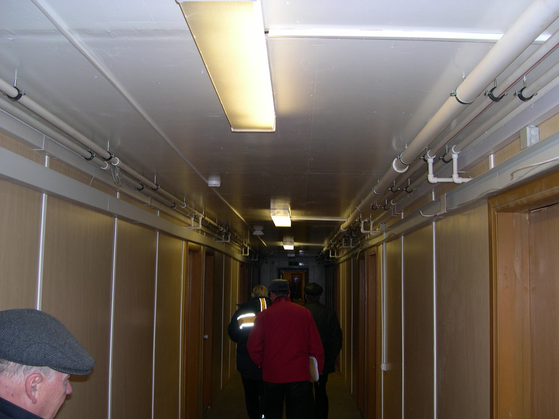

Цитата(Vano @ 15.1.2016, 3:25) *
Коллеги вот такой вопрос по модульным зданиям.
Кому доводилось проектировать, монтировать, видеть.
Модульные здания площадью 1000 -1500 м2 из модулей размером под фуру, с отделкой и инж сетями смонтированными на заводе.
Из каких труб СО, как (тип) соединения тр-дов между модулями.
Если речь об этом, как на первом фото, то блоки были в такой комплектации фото 2. Отдельно приходила комплектация трубопроводов и собирали на месте. Фото 3 магистрали водоснабжения.

О, а вот и картинки. Спасибо.
