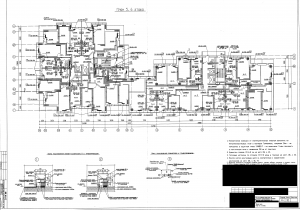

Дорогие коллеги! нужен ваш совет!!!
проектирую систему отопления в 9 этажном жилом доме. на 1 этаже 8 квартир. идея такая: устанавливается один большой стояк на весь дом и на каждом этаже 8 врезок-ответвлений на каждую квартиру. далее в квартире устанавлвается распределительная гребенка и уже на каждый радиатор идет отдельный трубопровод... возможно ли такое? возможно ли такую систему балансировать? ваше мнение)

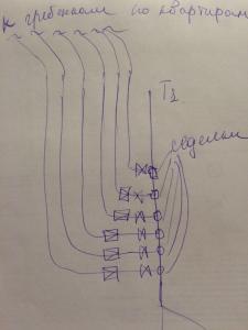

спасибо за ответ! а как с гидравлическим расчетом поступить? отдельно просчитать до гребенки и после гребенки, затем потери сложить?

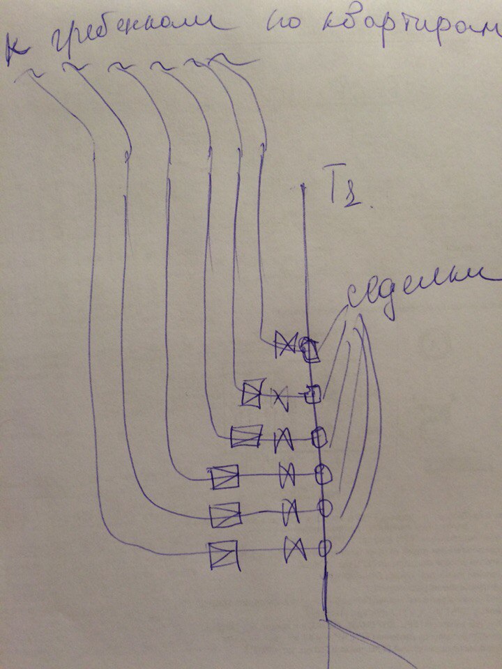

Дело в том, что поэтажный коллектор не хотят ставить! а хотят именно через тройник или седелку от стояка вести отдельные ветки к гребенкам в квартиры

Alex199115
сообщение 19.1.2016, 13:46
Сообщений: 7
Регистрация: 8.6.2015
Из: Саров
Пользователь №: 270108
Цитата(Inchin @ 19.1.2016, 13:30) *
Ну какая уж там "золотая". Грубо говоря, 3,5 тыра на квартиру будут стоить авторегуляторы перепада. Кто занимается сметами, подскажите точнее. И конечно, не Данфосы же ставить, ведь можно и побюджетнее найти бренды.
А вот когда ставят один авторегулятор перепада на 3 квартиры (не говоря уж про восемь), то система при заселении жильцов гарантированно умирает. Обязательно жильцы начинают кулибинствовать. Одна квартира "утянет" обязательно почти весь массовый расход на себя, и потом к себе никого не впускает.
И даже когда в поэтажных шкафах ставят авторегуляторы перепада, находятся кулибины, пережимающие капиллярные трубки от датчика к авторегулятору. Или меняют настройку авторегулятора перепада.
Не вижу оптимальной середины, между поквартирной горизонтальной разводкой от поэтажных коллекторов, и классической однотрубной СО.
Лучше бы застройщики не делали вертикальных двухтрубных СО. Там жильцы гарантированно "убивают" такую СО. Тогда уж однотрубные бы СО делали.
Непонятно. Это как так? Можно поподробнее?
Они что же, хотят сделать поквартирный учёт тепла, а систему делать как двухтрубную в "сталинке" без балансировочной арматуры?
Для ясности прикрепляю вариант, какой был сначала! сколько квартир- столько стояков. затем у застройщика появилась идея (от которой он никак отказываться не хочет) объединить все стояки в один большой! так же прикрепляю фотку, которую мне начеркали, как застройщики видят систему...я тоже предложила делать коллектор на каждом этаже, но не в какую
Прикрепленный файл  1_________.pdf ( 579,68 килобайт ) Кол-во скачиваний: 209

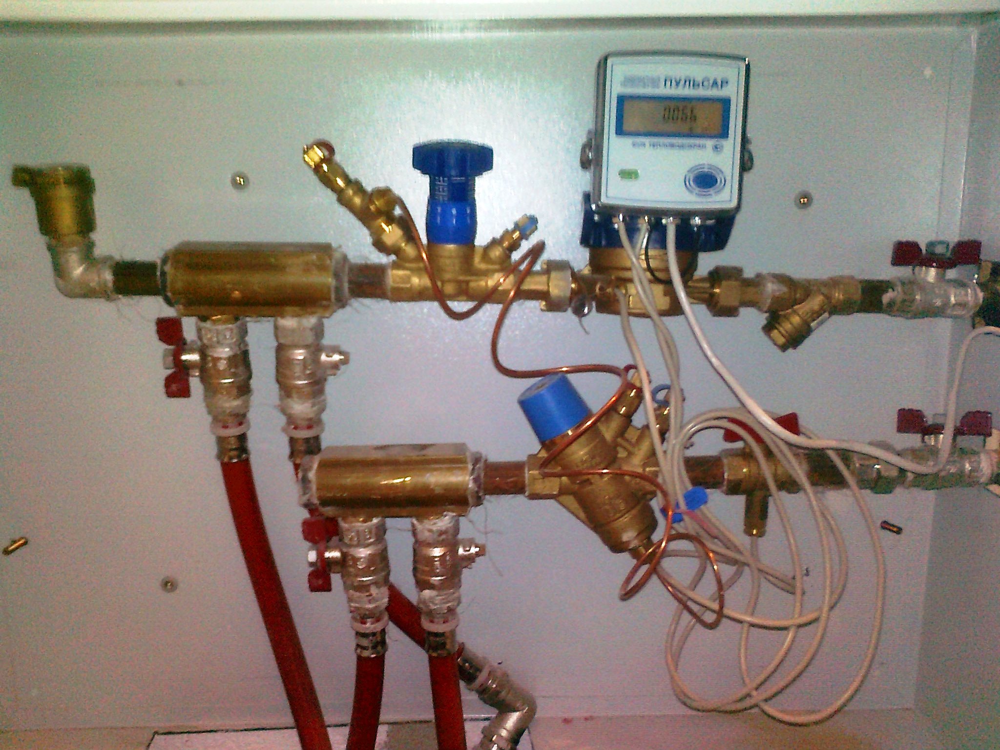

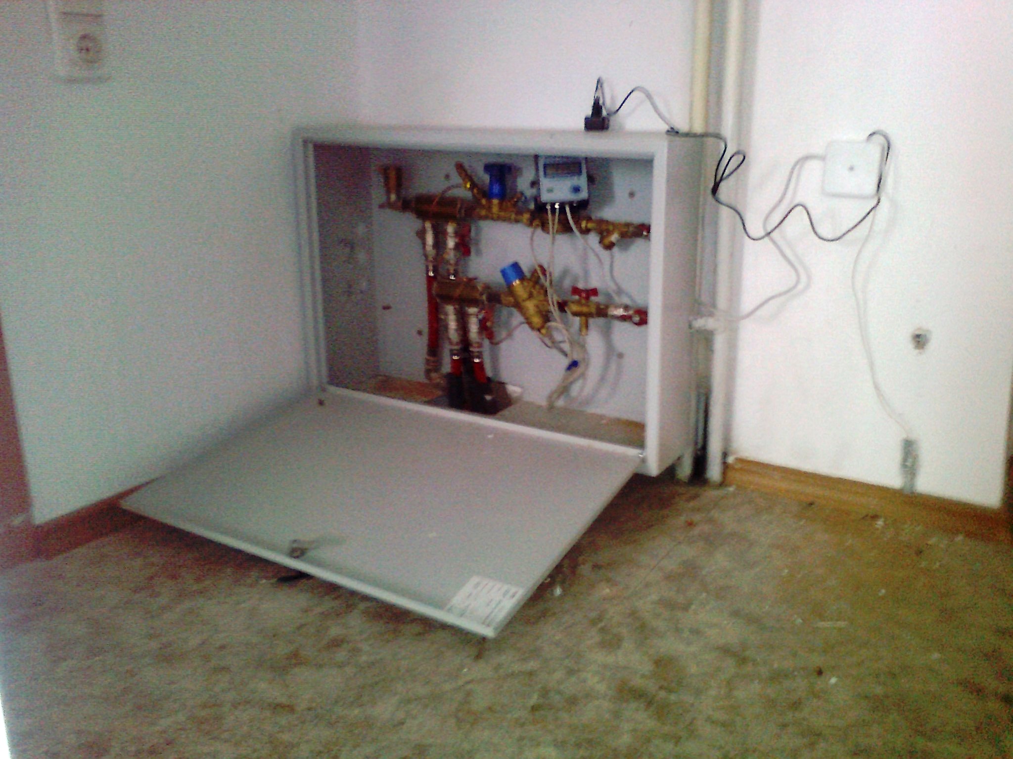

borm
сообщение 19.1.2016, 17:02
Сообщений: 614
Регистрация: 28.6.2006
Пользователь №: 3267
Делайте с общей гребенкой на этаже с отводом на квартиры .
В ней: отключающая арматура, фильтры, перепадник(автоматический балансир, клапан перепада ...), вздухоотводчик, дренаж. На квартиры: учет, и арматура с ручной регулировкой.
Автоматические регуляторы на каждую квартиру дорого, хотя тут деньги заказчика и ему решать. Да и решение подобрать не всегда можно. Квартиры-студии, например, что она там потребляет, один радиатор. Тут по месту, по нагрузкам смотрите, вы проектировщик.
з.ы. Сорящий денгами заказчик? Я таких не встречал, кто бы делал во благо жильца, в ущерб своим интересам. Цена за квартиру одна, а затраты выше.
