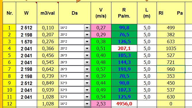

Добрый день!
Имеется энное количество систем отопления (двухтрубка, горизонталка). Схема очень проста (прилагаю).
Все схемы отличаются количеством радиаторов, но не значительно. Обычно считал в danfoss. Сейчас считать гидравлику нет времени.
Монтажники советуют на такие схемы с количеством радиаторов менее 4х брать двадцатый диаметр. А как быть в этом случае?
Например, на дальние 4 беру 20й диаметр, а далее?
Заранее спасибо.
Расчет гидравлики вашей схемки минутное дело
Рассчитываю с помощью Экселя.

Цитата(Ernestas @ 20.2.2016, 13:34) *
Плохо искали...
посчитал в данфосе( жаль, что так сложно файлик было закинуть
