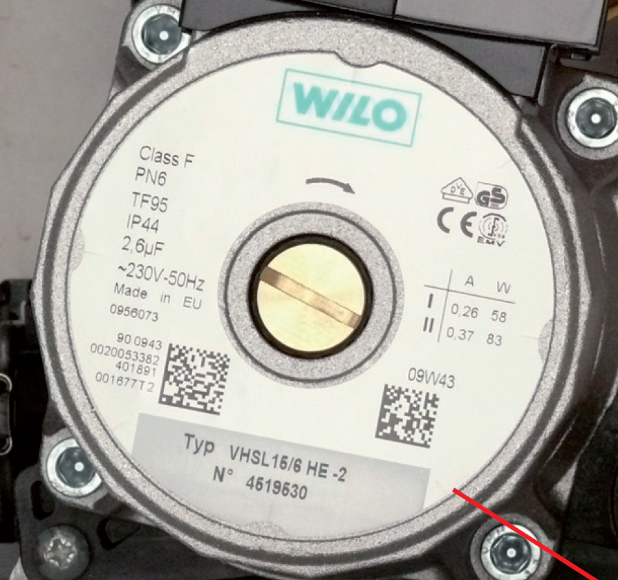

Цитата(Inchin @ 11.4.2016, 20:48) *
Насколько пробовал, AVDO в Аудиторе (Данфоссе) не получается рассчитать (как и другие перепускные). Приходится его рисовать как картинку и задавать настройку перепускного как располагаемый напор.
И может Вам дешевле по арматуре перерисовать схему, например, в Герце, Джакомини или Валтеке СО 3.8?
Тогда в Аудиторе помогу поставить любую арматуру (которую знает Аудитор). К сожалению, Аудитор не открывает файлы, созданные в Данфосс СО.
Или вместо перепускного можно применить насос типа Альфа2L, который может сам поддерживать заданный напор при любом (в пределах мощности насоса) расходе. Смотрите режимы СР1 и СР2 на графике.
Не знал про такую пакость от Данфоса. Попробую скачать Валтек, всё ж к железкам от наших китайских братьев я больше привык. Но эт денек другой займет.
А фокус с насосами врядли выйдет. Во первых в котле уже какой-то есть. А во вторых эти наверняка с частотником, к нему еще датчиков навтыкать надо.

Что-то не нашёл в инструкции на котел Протерм Скат, графика произвоительности встроенного насоса. Абалдеть! Никак не ожидал от производителся такой подлянки.

Характеристики действительно нет, даже в сервисном мануале. Но есть это
