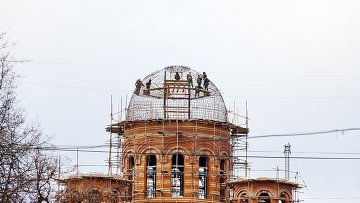

Всем доброго дня! Встал вопрос монтажа отопления Храма. Проектом предусмотрено радиаторное отопление Храма, теплые полы и система отопления радиаторами так называемого "барабана" Храма-это верхняя часть под куполом. Радиаторы там выглядят очень не эстетично, но с другой стороны есть опасения выпадения конденсата, т.к окна (стеклопакеты двухкамерные) большие по площади. В Храме предусмотрена приточно-вытяжная вентиляция. Подскажите, у кого был опыт по этой проблеме, буду благодарна, а Господь вам воздаст.

Может вариант "тёплые стены"? По принципу тёплого пола, но в стенах - по периметру "барабана". Или как-то вентиляцией этот вопрос решить.

Вариант "теплые стены" плох тем, что штукатурка в этих местах будет трескаться и, если есть роспись, то она тоже будет портиться. Был такой отрицательный опыт. Дуть вентиляцией на окна тоже не выход, в сильные морозы стекла трескаются из-за перепада температур. Слышала про "теплый плинтус", но как это применимо здесь- не знаю.

а зачем стеклопакеты, да еще двухкамерные? требования по энергоэффективности не распространяются на культовые здания.
удаление влаги на мой взгляд легче решить естественной вентиляцией, как это делалось до выпуска нормативных документов. как вариант привода на фрамуги окон купола с управлением от датчиков

Про стеклопакеты- это к архитекторам. Что нам было дано, на то и посчитали. Но суть не в этом. В Храме 4 естественных системы с дефлекторами и фрамуги в барабане открывающиеся дистанционно. Вот датчики влажности это неплохая идея. А пособие по Храмам конечно нам известно. Спасибо за отклик.

Теплый пол запроектировали в центральной части Храма. Плюс радиаторное отопление по периметру. Но особенность нашего Храма в том, что он очень высокий, самый высокий в Московской области. Так настоятель сказал. И сохраняется опасение, что будет конденсат в барабане.

сталкивались с такой проблемой. Механический приток внизу и воздушные клапаны с дистанционным управлением выше барабана, а купол очень желательно утеплить снаружи и в маковке предусмотреть люк для обслуживания этого утепления. Хотя при достаточной вентиляции конденсироваться там будет нечему. Главное не выключать приточку!!!! Если что пишите в личку.
