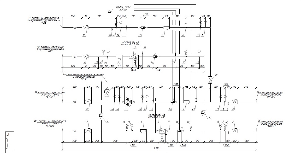

Добрый день!
Очень прошу помочь. Впервые столкнулась с таким!
Объект жилой дом. 5 подъездов. Есть ИТП. В подвале на каждый подъезд в проекте показана принципиальная схема узлов регулирования системы отопления. (Файл)
Меня просят расписать принцип работы этой схемы. Я разобралась только с насосами. Принцип работы регуляторов мне не очень ясна. Можете объяснить?
С блоком Multical тоже все понятно.
Расшифровка :
3 - клапан регулирующий VM2 Dn15,Kvs - 1m3/ч с электроприводом AMD 20.
1- Насос для отопления TPD 32-320/2
2 - Регулятор перепада давления до себя AFP/VFG2 Kvs32m3/ч
Где же там этот клапан?

Цитата(Studentik @ 27.5.2016, 13:37) *
Здравствуйте.
Вы кто в данной истории? Нужно для понимания на каком языке все это объяснять.
Я представитель субподрядной организации, которая всё это монтирует. Как объяснять - можно на самом простоям языке. Я только начина. это всё разбирать. Первый раз столкнулась с таким!
Цитата(tiptop @ 27.5.2016, 13:48) *
Клапан (3) находится на линии "из системы отопления встроенных помещений"
Клапан (2) находится на линии "из системы отопления жилого дома"

у вас что клапан 3, что клапан 2 на обоих схемах - регулятор перепада давления (и никаких до себя, просто регулятор перепада давления)
клапана VM на схеме не видать.
Регулятор перепада нужен для поддержания требуемого перепада давления на вводе теплосети в тепловой узел (пункт). Требуемый (располагаемы) перепад прописывается в ТУ на подключение к теплосетям.

Может так виднее!
Амиго
сообщение 27.5.2016, 16:36
Сообщений: 4812
Регистрация: 17.3.2008
Пользователь №: 16585
2 и 3 это регулятор перепада давления.
Это просто секционный узел учета. Ветка на общественные помещения со своим счетчиком и ветка на отопление с счетчиком. На обоих ветках регуляторы перепада давления. Описать принцип работы не возьмусь. Сложно это описать. не потому что сложно, а потому что писать то нечего.
Судя по приходящим к ним импульсам давления, эти регуляторы должны будут поддерживать перепад давления в теплосети. smile.gif
...Регулятор перепада нужен для поддержания требуемого перепада давления на вводе теплосети в тепловой узел (пункт). Требуемый (располагаемы) перепад прописывается в ТУ на подключение к теплосетям.
Не вводите народ в заблуждение. Прочитайте внимательно, что написали.
сообщение 30.5.2016, 8:16
Сообщений: 33568
Конечно располагаемый пишут в ТУ и никакого другого не могут.
А уж на "абоненте" регулятором гасят до требуемого, ну машинально описался чел и тут же...

Цитата(инж323 @ 30.5.2016, 8:16) *
Вот именно! Кроме того, РПД стабилизирует напор на РТ, обеспечивая устойчивость системы автоматического количественного регулирования теплопотребления.
Сходите сами к "проектировщикам" пусть расскажут какие у них были мысли, когда такое рисовали.
Вы показываете только часть схемы, а надо все, и с температурами, давлениями и нагрузками.
