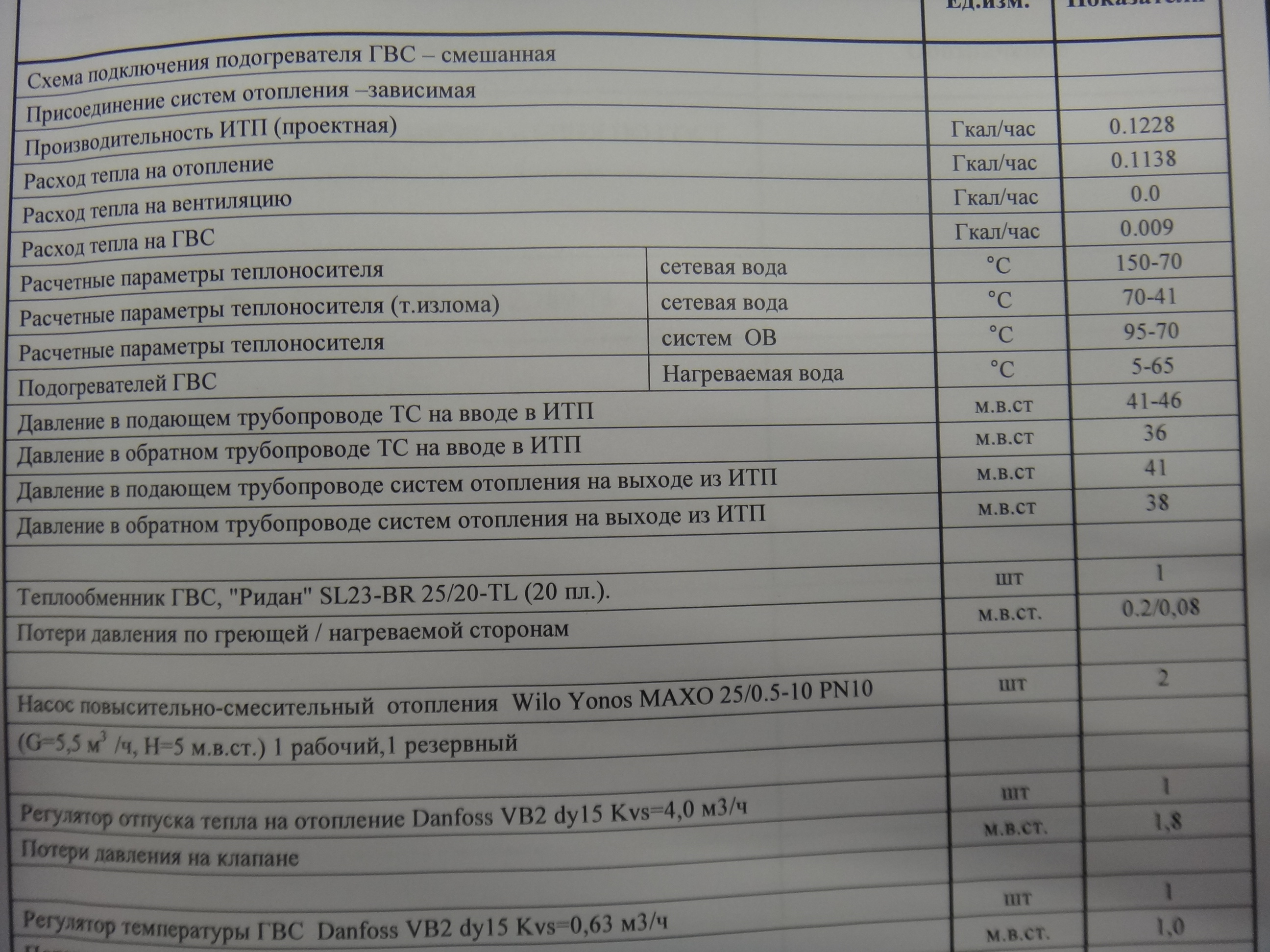

Господа, помогите, пожалуйста, советом. В СП 41-101-95 есть пункт 2.8, который гласит что ИТП должны размещаться на первом этаже. Новое ИТП хочу разместить на 2-м. этаже пристройки коммерческого помещения. Могут ли возникнуть проблемы со сдачей в Ростехнадзор???

а зачем вам Ростехнадзор? Температура на вводе какая, мощность ИТП?
И Ростехнадзор руководствуется НПА, указанными в специальных Перечнях, которые меняются каждые три года. Последний был П-01-01-2013. В этом году должны и поменять Перечень. СП 41-101-95 там нет и быть не может.

Про Ростехнадзор сказал мне проектировщик, а на остальные вопросы дам Вам завтра ответы

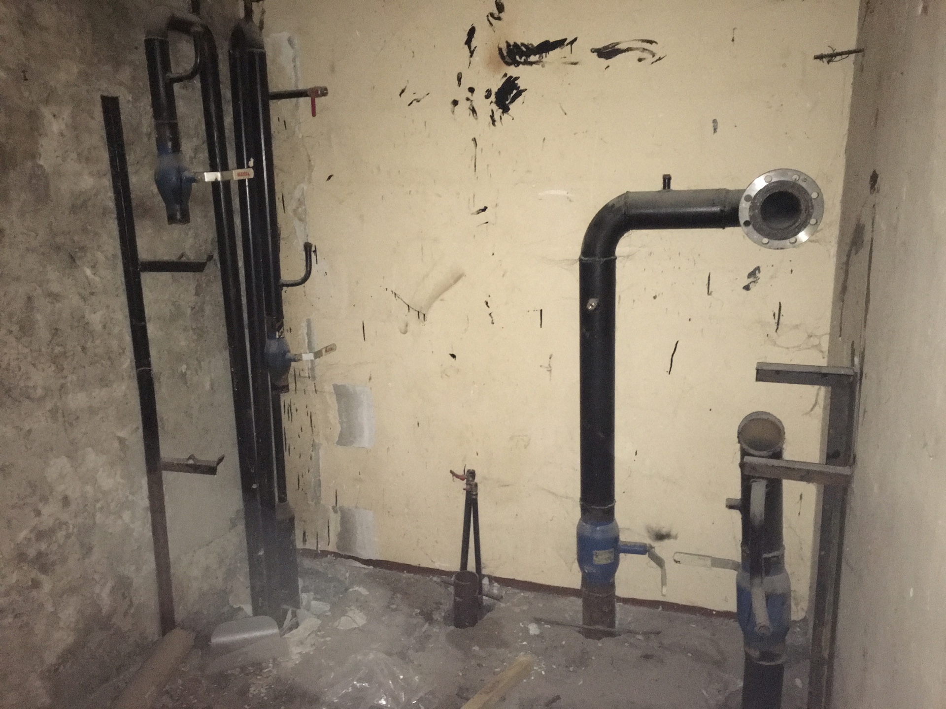

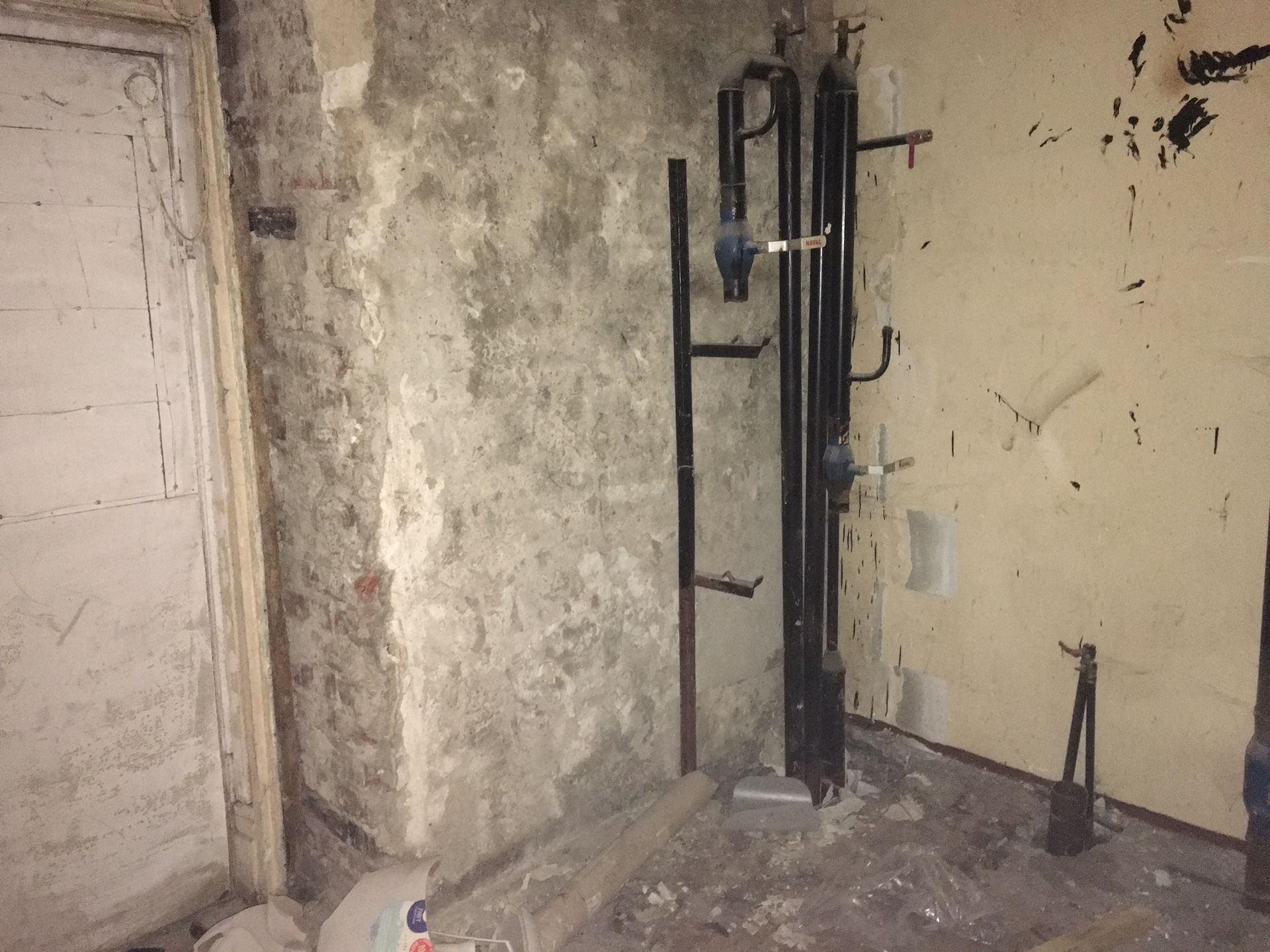

сообщение 25.12.2019, 21:32
Сообщений: 299
Регистрация: 4.8.2011
Из: Тула
Пользователь №: 117544
Здравствуйте, уважаемые специалисты. Есть похожая ситуация. Теплоснабжением занимаюсь редко, поэтому прошу совета. Заранее извиняюсь за возможную безграмотность.
Разрабатываем документацию на кап.ремонт части административного здания на производственном объекте. Здание достаточно старое, существующая система отопления однотрубная вертикальная. Часть здания, которой мы касаемся, Заказчик хочет внутри полностью переделать для встречи дорогих гостей и размещения начальников (фасад здания к этому располагает), соответственно по ТЗ мы должны сделать отдельную двухтрубную горизонтальную систему отопления со скрытой прокладкой, отдельный тепловой узел и систему вентиляции (нагрузка с вентиляцией ориентировочно 120-130 кВт). Отопление остальной части здания остается по существующей схеме.
НО помещение под тепловой пункт (венткамеру) Заказчик (он же ТСО) может выделить только на 3-м этаже. Подключение по ТУ мы должны сделать на тепловой сети (95/70; 0,35/0,25 МПа, собственная котельная) до ввода в сущ. тепловой узел. В существующем узле максимум удастся только подключиться и поставить запорную арматуру (но Зак не хочет в него влезать).
Есть ли смысл бодаться с Заказчиком на счет размещения теплового узла на первом этаже, если он сам ТСО и согласует размещение на 3-м. Максимум, на что можно рассчитывать, это размещение узла под лестничным маршем без выделения отдельного помещения, но конструктивно это не особо улучшит ситуацию.
Будет ли считаться формальным соблюдением норм, если подключение и запорную арматуру расположить в сущ. тепловом узле, а все остальное оборудование в помещении на 3-м этаже в венткамере?
Под тепловым пунктом (венткамерой) банкетный зал.

сообщение 25.12.2019, 22:03

У нас над одним банкетным шумным залом ресторана, средь веселья и обмана, рванул калорифер и затопил кипятком пристань загулявшего поэта. Не лучший вариант.

ZaTGV
сообщение 26.12.2019, 12:43
Сообщений: 299
Из: Тула
Спасибо за совет. Только этажом ниже все помещения почти как банкетный зал, даже коридора нет, только раздевалка. Вентиляцию мы проектируем только на 3м, на втором и первом Зак похоже планирует только кондиционеры кассетные. Либо ее проектирует кто то еще, но нагрузки по теплу от вентиляции 2х этажей официально нет. В любом случае, помещение под вентиляцию на первом этаже никто не предоставит, без ссылки на нормы Зака не убедить. Размещение будет либо в одном тех помещении на 3м либо в подшивных потолках обслуживаемых помещений или коридора. Если по венткамере можно еще в нормах найти какие то ограничения, относительно смежных помещений, то при размещении в обслуживаемых помещениях при соблюдении расхода и противопожарных требований, нет.
