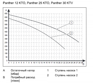

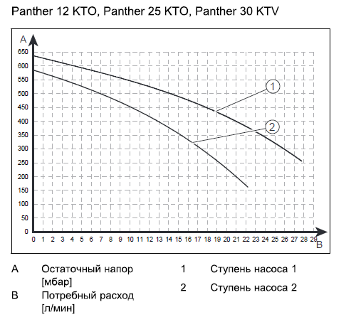

Здравствуйте. У меня вопрос вроде как по теме. Проектирую систему отопления для дома. Рассчитал необходимую мощность на отопление и ГВС. И по этой мощности подбираю котел. В общем, в котле есть насос. Прикладываю его характеристику. Вопрос вот в чем. У меня сопротивление системы 10 мбар, а расход 10 л/мин. Это ниже рабочего диапазона насоса, если так можно выразиться. Получается, что этот насос при моем расходе будет выдавать напор в 550 мбар на первой скорости и 450 мбар на второй? Так ведь по графику? Что делать в таком случае?
Амиго
сообщение 20.9.2016, 15:33
Сообщений: 4812
Регистрация: 17.3.2008
Пользователь №: 16585
10мбар=1000Па очень мало. Не может быть.
