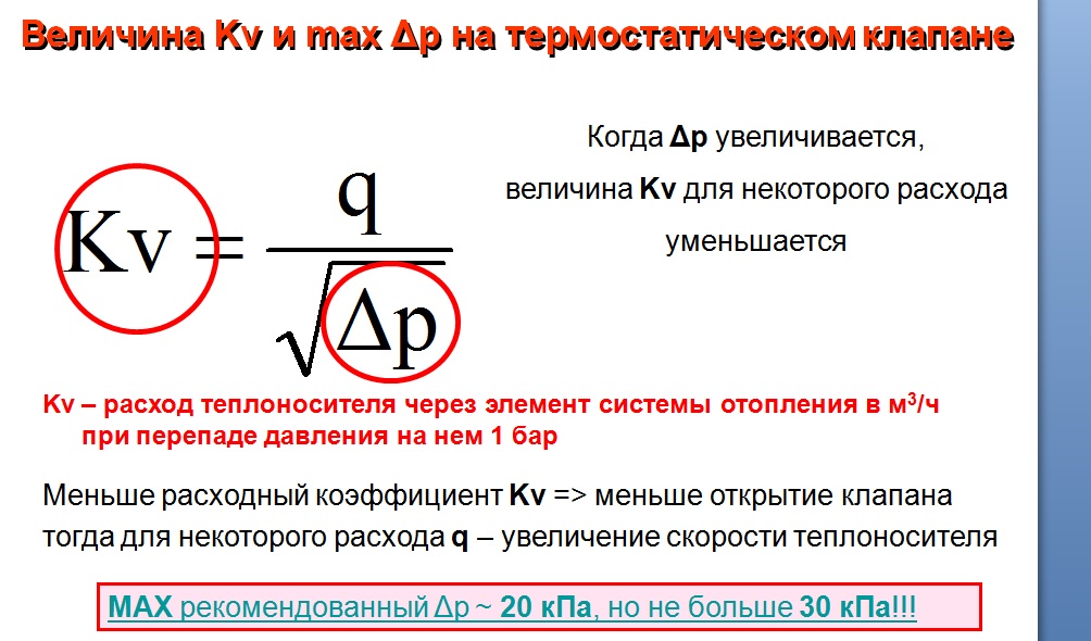

помогите разобраться, приходится делать смесительные группы самодельные.
в паспорте указан Kv например 6
что это такое? пропускная способность паспортная при перепаде в 1бар. как привязать это к системе и как рассчитать непосредственно под систему?
также часто вопрос на сколько киловатт такой смеситель, трехходовой?))_)))))
нашел в презентации Герц
также для радиаторов например 500-1000вт - лучше выбирать термостатические вентили
Kv - 0,02 - 0,03?

kvs - это расход при перепаде в 100кПа
kv - это расход при некотором перепаде
мощность связана с дельтой Т и расходом отсюда все остальное расчитывается

Kvs - это паспортное значение при одинаковом для всех клапанов перепаде давления 1 бар.
Kv -это требуемое значение при заданных условиях - расходе и перепаде давления. Изменяется одна из двух величин, изменяется и Kv.
Если заданный перепад давления 1 бар, то в этом случае Kv=Kvs (частный случай).
После определения Kv при заданных условий, выбирается ближайших больший паспортный Kvs обычно с коэффициентом запаса 1,2.

Люди, пользующиеся законом Ома, легко понимают суть величины Kv, поскольку она - эквивалент "проводимости" в электротехнике.

Похоже, люди просто не понимают, что Kvs - это просто константа конструкции клапана (как и Kv при каком-то определённом положениии). bang.gif
И хотя в ГОСТ'е написано, что измеряют его при перепаде давления в 1 бар, с таким же успехом его можно измерить и при перепаде 2,33 бара или ещё каком-то. Нужно только "забить" в формулу фактический расход и перепад давления. bleh.gif
Меняется расход, соответственно меняется перепад давления, а Kvs (и Kv в определённом положении клапана) ОСТАЮТСЯ ПОСТОЯННЫМИ!
Это же "азбука"! Удивительно, что из-за этого вроде бы как спор получился... unsure.gif

Величины Kv - это множество точек. У поворотных клапанов они обычно образуют какую-то кривую - зависимость Kv от угла поворота:
А Kvs - это одна точка (крайняя), частный случай Kv.
