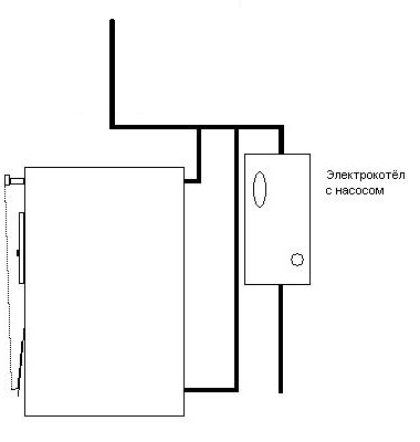

посоветуйте пожалуйста! дом отапливаю ТТК ДОН 16,система отопления с естественной циркуляцией.,2 крыла. хочу установить ЭК Протерм Скат 12. Как сделать лучше,чтоб использовать и тот,и тот. чтоб переход от ТТ к ЭК происходил по мере затухания,и наоборот..Вот примерно так..

Может быть рассмотреть вариант попроще - развесить по помещениям электроконвекторы, суммарной мощностью 12 кВт. со встроенными термостатами.
Когда топливо в котле выгорит и водяной контур начнет остывать, термостаты будут включать электроконвекторы по мере необходимости.
Это избавит от необходимости изобретать непростую гидравлическую схему обвязки двух котлов, вмешиваться в смонтированную и опрессованную существующую систему отопления, придумывать способы автоматического переключения с одного котла на другой.
И, мне думается, будет дешевле. Хотя я не уверен.
Единственный минус - по одному дополнительному отопительному прибору в каждом помещении.

Врезать котел со встроенным насосом в гравитационку - интересно...
У вас полюбому сделано отопление черной сталью, обвязать ТТ котел полимерными трубами не каждый решится. Новый котел в старой грязной системе может долго и не прожить.
Плюс там есть такая вредная штука, как датчик давления. Он не включит котел, пока в системе не будет достигнут определенное значение давления. На память не скажу.
Если бак расширительный открытого типа (что скорее всего) то ЭК даже не включится. Если надумаете поставить мембранный бак, то ЭК можно настроить включение по комнатному термостату.
(холодно - ВКЛ, жарко - ВЫКЛ, температуру сами задаете). Цена вопроса в 21 У.Е. (вроде это евро по прайсу). Плюс надо поставить полнопроходные шаровые краны на ТТ котел, перекрывать их вручную, иначе ЭК будет греть и его, аки радиатор отопления (кровные электроватт*час в дымовую трубу котла будут убегать). Как Вы хотите - слишком сложно и дорого получается.
Хотя, если днем дровами, ночью и в отсутствии людей электричеством, то прокатит, главное всех научить пользоваться данной станцией приготовления тепла, и чтоб никто ничего не забыл. А то разморозит все, и наступит долгожданный ремонт, а Вы всего 2 дня отсутствовали.

Если система грязная, то её надо промыть.
Скат, это довольно дорогой котёл, хоть и Словацкий. В этом котле много лишнего.
Систему надо закрывать.
Автор.
Автоматику переключения ставить не надо.
Дон-16, это мало. Эти котлы под разные давления делались. Если у Вас к примеру старый КС-Т/ТГ-16Н, то он вообще на 1,2 кг. Не было сказано, снабжён ли Ваш котёл регулятором тяги. Для твердотопливника это важный элемент. Берущий на себя основную нагрузку твердотопливник, это всё равно что авто без руля, всё равно что парусник без мачт, это как... впрочем ладно
Если нет регулятора, то надо снабдить.
Всё что нужно электрокотлу, так это клеммы для выносного термостата.

спасибо за совет и за схему!!! по поводу регулятора тяги- я топлю этот котёл уже лет 12.бывало не тушил месяц-полтора,при том что дома не бывает никого весь день,приловчился как то..за это не переживаю... правда не особо тепло в доме,поэтому собственно и решил уйти от угля,оставить дрова и поставить эл.котёл. поставили не так как на схеме и при работе ТТ с включенным ЭК, ТТ начинает греться-похоже его запирает насос...установили мастера(я не особо понимаю в этом) теперь вот интересуюсь,как переделать...подключили так-

Ну как так можно, сначала спросить, а потом выкладывать фото сделанного? Ну вот висит ведь уже Скат. И в систему врезан. Уже.
