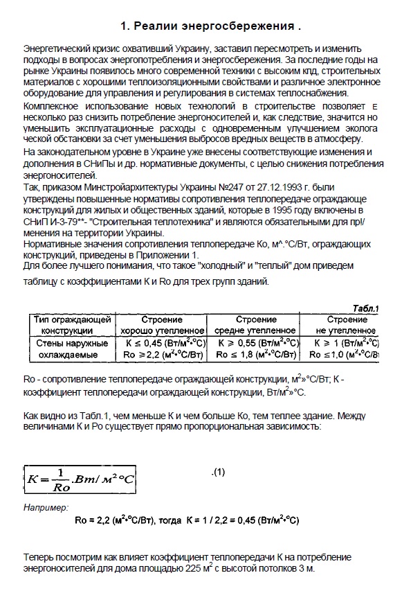

заказчики спрашивают, что у нас домом по потерям.
как им это объяснить не пойму. если просто потери это одно. если брать инфильтрацию рассчитанную в том же валтеке там ужас.
а еще на работе политика такая. только полами считать. как понять Что такое плохо/хорошо утепленный/ и утепленный дом.
нашел для Украины
attachFull2972

Не понятно, зачем плодить сущности темы?
Вы уже выкладывали эту же картинку в этой теме - что мешает Вам её же и продолжать?
И ответ Вам по плохо/хорошо ув. elessar там уже давал (2-й пост там)
По расчётам теплопотерь - надо выполнять указания п. 6.2.2 СП 60
