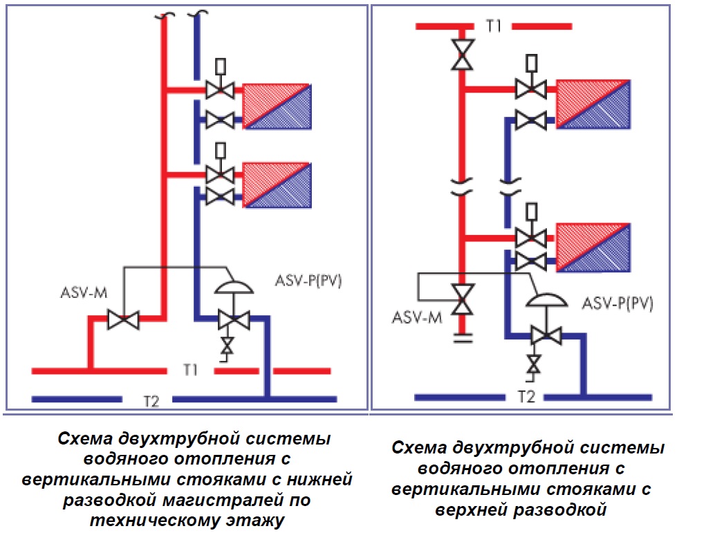

Всем привет. Помогите идеями.
Ситуация такая: дом 17 этажей. 4 подъезда. Отопление двух трубка. На каждой секции в подвале большие гребенки. Стоячая система, панельники с боковой подводкой. Стояки через балансировку данфосс, приборы через клапана данфосс.
Давление в ИТП 8 подача 7 обратка, температура 60-65 подача 50-55 обратка.
Аномалия в том что в некоторых местах приборы отказываются работать. Находятся на разных этажах на разных стояках и в разных секциях. Неработающие приборы разной мощности. Систематичность нет. Есть где холодная подача есть где холодная обратка.
И исключили уже буквально все: врезки без заужения и мусора, приборы меняли туда сюда, клапана меняли, воздуха нет. Если прогонять прибор или сливать стояк то радиатор нагревается а через полчаса остывает.
Хэлп. А то осталось уже только в церковь.

Есть схема или планы с разводкой труб и приборами и преднастройками? На них покажите какие приборы плохо работают

ничего себе перепад для двух трубки... 10 метров. или клапана на стояках все съедают?
но сложно что то сказать, нужна схема. хотя, конечно случай загадочный. я думаю, вопрос чистоты врезок ответвлений в стояк.

Все подозрительно. Особенно - "если сливать стояк" (в двухтрубной?). Там, похоже, двухтрубная попутка с верхним розливом. Фотки хотя -бы: узла, нижнего этажа и неработающего радиатора.
Проект есть но листов много. Только схем стояков без подвалов и 1 Эт 16 листов.
В проекте преднастроек нет. Вся балансировка и клапана на максимум.
Разницу по давлению в 1 атм добились искусственно. Включили второй теплообменник и второй циркуляционник в ИТП в ручном режиме. До этого разница была 0,4 атм. На работе системы изменение разницы не отразилось.
Есть например один стояк. Не работает 2,3,4 этажи. Сливаем, Подвешиваем приборы 5-16 Эт. Открыты 2,3,4,17. Запускаем стояк. 2,3,4,17 приборы работают. По мере открывания приборов с 5 этажа и выше на 2,3,4 постепенно останавливаются. Открыв полностью все 2,3,4 стоят не работают
Еще есть вопрос: на допустим 13 этаже в прибор ставлю манометр. Открываю подачу 4 очка. Закрываю Сбрасываю давление. Открываю обратку 4 очка. Так должно быть?
TО испытатель: розлив нижний, про попутку не понял. Это как?
Кстати, не исключена диверсия со стороны рабочих субподрядчика. Но где может быть не понимаю.

При левом варианте - разрегулирование, в первую очередь, отражается на верхних этажах. Что-то не так. Проверьте еще раз.

интересный способ увеличения перепада - дополнительный насос и увеличение расхода.
Стабильная работа двух трубной системы отопления бывает лишь тогда, когда сопротивление конечных участков достаточно велико, по отношению к потерям в трассах до этих участков.
думаю вы не промыли достаточно хорошо систему и в ней гуляет шлам. то один клапан подобъёт, то другой.
запустить двух трубку в высотном здании при настройках на клапанах на угад это по моему сильно. пытайте проектировщиков по настройкам клапанов. должны быть.
ну и добивайтесь проектных расходов.

Да, балансировочные клапана в подвале просто открыты.
Проектировщики из другого города и их фирмы уже не существует так что от них ничего не добиться уже
Шлама и мусора нет так как сколько не сливай и не прогоняй стояки не работают одни и те же приборы.
Про ИТП : у них тоже может быть неправильно подобраное оборудование и т.д. Поэтому добились разницы по давлению в ручном режиме таким вот способом

Сегодня было 2 эксперимента в разных местах: установил клапана без внутренностей - прибор не работает, вместо прибора ставил после клапанов гибкую подводку - холодная, циркуляции нет
На очереди заменить импульсную трубку на заглушки и попробовать привести стояк в норму преднастройкой

попробуйте промыть. хотя бы проблемные стояки. обратным потоком воды.
ну и настройки все же надо считать. наймите рассчитать гидравлику по схеме в СО данфос. не так это и дорого

Стояк с которого начали слит уже больше 10 раз. С приборами и без и несколько раз прогнан при подвешенных приборов кроме 17 Эт до возвращения воды в другой спускник
Если это балансировка в подвале то не понимаю сам почему нет систематичности и почему выше и ниже все в норме

а врезки как выполнены. может в них проблема?

Труба в трубу. Электросваркой. Отверстия выжигали электросваркой. Обварены снаружи. Внутри полный проход.

На отопительных приборах есть регулировочная арматура ? Попробуйте поджать обратку верхних приборов относительно не работающего.

Нужно перекрыть все работающие отопительные приборы(или хотя бы максимально возможное количество) и оставить только неработающие.Если начнут греть проблемные- нужна регулировка системы. Если не начнут-только разбирать, переделывать, промывать-в общем механические действия

При грамотно рассчитанной гидравлике, система сразу же начинает функционировать в пределах заданных ТЗ.
gaizins
сообщение 21.2.2017, 11:36
Сообщений: 239
Регистрация: 6.12.2011
Из: ростовская область
Пользователь №: 132236
Цитата(Inchin @ 20.2.2017, 18:11) *
Давайте не будем кидать камни друг в друга. Неучи и халтурщики есть и среди монтажников, и среди проектировщиков. Поэтому считаю, спор о том кто из нас плохие, а кто хорошие - противным и глупым холиваром. Типа какая больше виновата нога, левая или правая... wink.gif
Добавлю, что если гидравлический расчет был выполнен грамотно, то монтажникам остаётся только установить преднастройки балансировочной арматуры по проекту (все значения указаны на распечатке). И дальнейших проблем с эксплуатацией СО не возникает (конечно, если её вандально не видоизменяют сами жильцы).
Камнями не кидаюсь-у самого грехов хватает..Считаю плохой привычкой осуждать работу других.
Речь шла о том,что проектировать надо ПРОЩЕ, и это было сказано вообще, а не о конкретном случае...
DenisS
сообщение 22.2.2017, 10:06
Сообщений: 66
Регистрация: 29.2.2008
Из: далекий далекий Норильск
Пользователь №: 16083
Цитата(gaizins @ 20.2.2017, 17:37) *
Никаких аномалий не вижу-КРУТИ И СМОТРИ-либо открутишь ,либо настроишь.)
А еще есть люди "чудо- проектировщики".Запроектируют так,что нужно потом мешок специалистов нужно,чтоб запустить то,что напроектировали.
P.S. Каждый раз удивляюсь-как человечество раньше жило 2 тыс .лет нашей эры и N-лет до нашей эры без автоматов и регуляторов и насосов в отоплении..ОТОПЛЕНИЕ ДОЛЖНО БЫТЬ ПРОСТЫМ
простота системы отопления ни есть гарантия ее длительной стабильной правильной работы...да и ИМХО простота годна для небольших объектов.
Ну и как-бы на то и существует экспертиза проекта, дабы чудости проектировщиков выявить, только и монтажники отчудить могут не слабо...вот потому ИМХО и нужны наладчики...
Амиго
сообщение 22.2.2017, 10:14
Сообщений: 4812
Регистрация: 17.3.2008
Пользователь №: 16585
Автобалансиры прописали в СП ж. Мне кажеца без откатов в нии сантехники от данфособроеновцев не обошлось. Пробовал магистрали по тихельману раскидать, без автобалансиров на стояках. МГЭ зарезало.
Проще не выходит теперь.
eugene.raynor
сообщение 22.2.2017, 11:17
Сообщений: 293
Регистрация: 27.10.2016
Из: г. Конотоп, Украина
Пользователь №: 308075
лично я бы, исходя из чертежей сооружения, посчитал теплопотери и гидравлику, а потом сверил с существующей. то есть сравнил то, что есть с тем, как надо. полагаю, многие вопросы отпали бы сами собой. лично меня такой метод не подводил ни разу: люди были согласны на переделки, лишь бы грело, как положено.
2 страниц V   1 2 >
