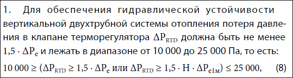

никогда не делал высотных зданий, поэтому пусть поправят знающие:
1. для обеспечения гидравлической устойчивости потеря давления на терморегуляторе верхнего этажа должна быть не менее двойного гравитационного давления в стояке.
для здания 75м , графика 90/70 это примерно 18кПа.
2. потеря на термостате свыше 25кПа может приводить к шуму.
3. само-собой все элементы системы должны выдерживать рабочее и испытательное давление системы отопления. Для системы отопления высотой 75м, рабочее давление = 75м+5м(избыточное давление системы) + динамическое (давления нагнетания насоса) = не менее 90м. С эпюрами давления слабо разбираюсь - поправьте если ошибаюсь.
Почему 75м ? потому что в системах выше 75м или с более высоким температурным графиком перепад давления на термостатах 1х этажей будет свыше 25кПа, а значит будет шум, что не допустимо.
Т.е. ответ - одна зона 2х трубной системы отопления с автоматическими балансировочниками на стояках и непосредственным подключением радиаторов к стояку может быть не выше 75м. Если этаж 3м, значит 25 этажей предел.
так же не забывайте учитывать остывание в трубах...
в моих словах есть неточность - как бы СП60 п.6.2.7 требует потери на верхнем приборе не менее гравитационного давления, а я пишу что надо два гр.давления... поэтому высоту можно выше, но каждым дополнительным метром проблемы так же увеличиваются.

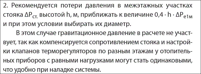

Честно говоря я бы хотел чтобы кто то добавил требования по соотношению потерь давления в стояках и разводящих магистралях для поддержания оптимального авторитет оборудования. А главное обосновал эти цифры. Наверняка Inchin может если захочет )
Добавлю еще ньанс - жательно чтобы потери между этажами в стоке были 40% от располагаемого гравитационного давленря на этом участке.
ТАк как системы считают с учетом 40%-го гр.давления в этом случае его влияние "убирается" и все настройки для одинаковой мощности приборов будут одинаковыми.

Цитата(SP_ @ 9.3.2017, 8:17) *
... я бы хотел чтобы кто то добавил требования по соотношению потерь давления в стояках и разводящих магистралях для поддержания оптимального авторитет оборудования. А главное обосновал эти цифры.
Обосновать не сумею текстом, да ещё в двух словах. Сошлюсь на классические учебники, где рекомендуют, чтобы в каждом ц.кольце, гидросопротивление приборного узла было не менее 70% от сопротивления всего кольца. Это будет внешний авторитет приборного узла 0,7
Получается, что уменьшая диаметры подводящих магистралей и стояков, мы уменьшаем авторитет. И наоборот. Повышая располагаемый напор (жестко записав его в параметрах), также повышаем авторитеты. Смотрите в итогах расчёта таблицу ц.колец. Поэкспериментируйте.
Аудитору можно задать минимально желаемый Вами авторитет термоклапанов. Исходя из этого он и диаметры подбирает (к сожалению не всегда корректно и приходиться править вручную), и необходимый располагаемый напор (если в параметрах не указываем явно располагаемый напор).
Поиграйтесь в общих данных с установкой минимума падения на термоклапанах. Если ставите миним.перепад больше, то и авторитеты возрастают.
Извините, не понял.
Тоже не понял.

Inchin, по поводу 40% от гравитационного давления.
Системы отопления обычно рассчитывают с учетом 40% гравитационного давления, так как максимальное время отопительного периода оно именно такое. В этом случае гравитационное давление в расчете не участвует, так как компенсируется сопротивлением стояка и настройки клапанов терморегуляторов по разным этажам у отопительных приборов с равными нагрузками могут стать одинаковыми, что удобно при наладке системы.
Это данфосс такое подсказал.
Давайте отбросим кто и чего сказал, не будем смотреть на погоны, чины и звания, и на каком заборе кто и что написал (т.е. пойдём от той установки, что "не верь никому!").
Слышал другую рекомендуемую цифру, учитывать 75% гравитационного напора, что опять же не является постулатом. Т.е. фиг с ними с "советами".
И чтобы не верить никому (а только своим глазам и мозгам), лучше включим свои собственные мозги, а потом просто возьмем и сделаем два варианта расчёта. В одном поставим учитывать гравитационный напор 0%, а в другом 100%. И будем использовать тот вариант, в котором требуемый располагаемый напор выше (напор насоса).
Это если не лезть в подробности и не смотреть какая доля гравитационного напора в каждом циркуляционном кольце.
А если и смотреть анализ колец, то, например, для 10-ти этажки с двухтрубкой с нижним розливом, в кольцах 1-го этажа гравитационный напор будет примерно 200 Па, а на 10-том этаже будет примерно 3 кПа (параметр - учитывать 100% при графике 90-70). Ну и что страшного, в меняющемся гравитационном напоре, если Вы заложили минимальный перепад на термоклапанах 10 кПа? Всё равно Аудитор СО Вам подсчитает минимальный перепад на термоклапанах в 10 кПа, что обеспечит хорошие авторитеты.
В итоге. Всё это опять же влияет на внешние авторитеты приборных узлов и термоклапанов. Вот на них и ориентируйтесь.

вот что пишут
Dimok911
сообщение 9.3.2017, 13:02
Сообщений: 106
Регистрация: 6.5.2010
Пользователь №: 55602
Цитата(SP_ @ 9.3.2017, 13:00) *
вот что пишут
Что за источник?
вот что пишут
"На Бога надейся, но сам не плошай!" - (с) народная мудрость
SP_
сообщение 9.3.2017, 13:33
Проектировщик ОВиК (Фриланс)
Сообщений: 579
Регистрация: 22.10.2004
Из: .
Пользователь №: 214
Danfoss рекомендации
Inchin
сообщение 9.3.2017, 13:50
Сообщений: 1664
Регистрация: 22.1.2014
Из: Пенза
Пользователь №: 220488
Надеюсь, ничем не оскорблю. Но проконстатирую, что многие учебники сейчас читаю "взапой", и "просто тащусь от них"...
Ну, а рекомендации Данфос (и прочих маркетологов), пробегаю, но держу всегда включенной "бритву Оккама!". Опираться стараюсь на классику. Сейчас же чуть-ли не во всех техописаниях включено НЛП. Не желаю становиться зомби. Надеюсь, что многие согласяться с моим мнением по этому поводу.
Может вернуться к истокам? К Сканави, Покотилову, и более поздним, Зайцеву, Любарецу, Пыркову и иже с ними?
Сообщение отредактировал Inchin - 9.3.2017, 13:51
