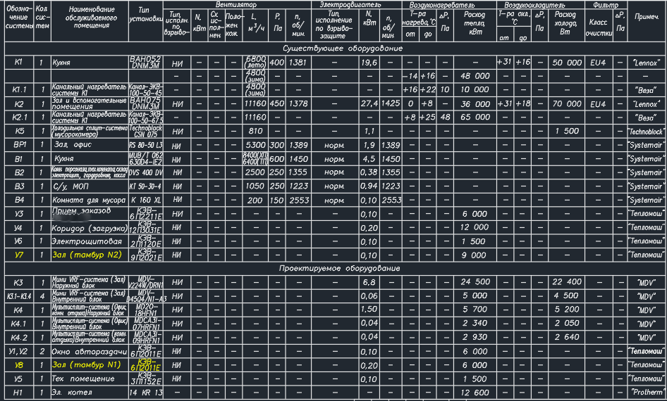

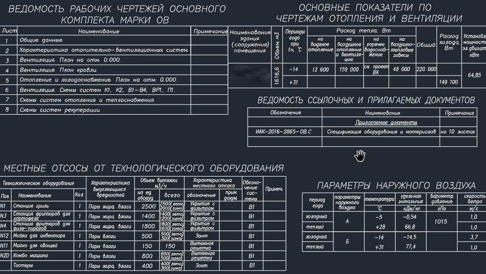

а скиньте проект, посмотрим на вентиляцию
demll
сообщение 11.4.2017, 16:46
Сообщений: 13
Регистрация: 7.10.2011
Пользователь №: 124593
в приложении....
это практически все что предоставили, еще небольшая текстовая часть и список оборудования
serg1301
сообщение 11.4.2017, 17:12
Сообщений: 11
Регистрация: 1.11.2010
Пользователь №: 79198
как-то не понятно с расходом воздуха, если брать по СП50 приложению Г, то для ресторанов, кафе количество приточного воздуха L вент= 10*Ар, т.е. для площади 416,1 всего 4161 куб м./ч, искать виноватого дело неблагодарное, смело применяйте коэффициент спроса оборудования. Интересно, а не сильно ли будет сдувать при проектируемом воздухообмене больше 33000 м3/час?
