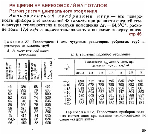

Подскажите ,чему будет равна теплоотдача конвектора Аккорд-1, если в характеристиках только экм ?Как перевести ? Или может у кого -то есть данные по теплоотдаче этих конвекторов?

ЭКМ - теплоотдача 435 ккал/час при гр. 95/70 и температуре в пом. +18 гр. С, т.е. при разнице температур 64,5 гр. С. Дальше считайте сами.

посмотрите. Аккорд на стр 54. только ЭКМ для радиаторов определяется при расходе 17,4 кг/ч, а для конвекторов при 300 кг/ч.
