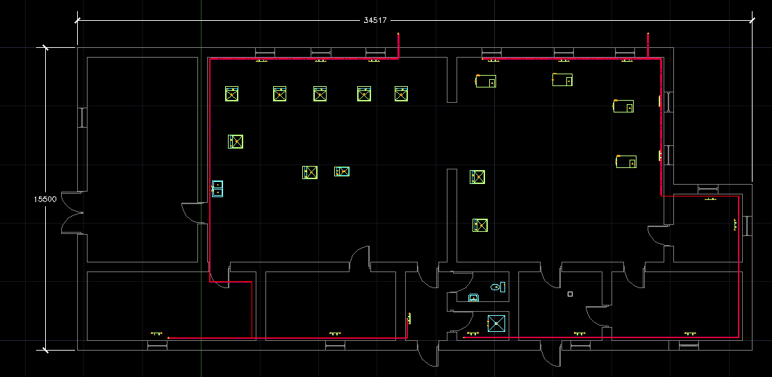

Здравствуйте, коллеги!
Был зарегистрирован на этом интереснейшем ресурсе примерно с 2008-го года, ещё когда учился в институте. Но долго здесь не появлялся, с тех пор поменял е-майл, пароль подзабылся, пришлось регистрироваться вновь((
Этой весной устроился инженером в один из подмосковных санаториев. Как раз в это время, директор решил отреставрировать прачечную, находящуюся на территории, где по всей видимости, с советских времён, конь не валялся, т.е. полная разруха была.
Здание прачечной представляет собой Два больших смежных помещения: постирочная и сушильная комнаты, с несколькими вспомогательными. Грубо говоря 20х20м каждое. В оба этих помещения заведены 63-е ПП-трубы из котельной, находящейся в паре десятков метров от прачечной, (т.е. с циркуляцией/давлением проблем не должно быть), далее лежаком вдоль стен по двутрубной схеме подключены к радиаторам 35см секций по 7 (в некоторых смежных помещениях стоят и обычные 50см, а в тамбуре к тому же секций на 15 не меньше), подключение везде диагональное.
Монтаж отопления доверили местному сантехнику, якобы профессионалу с 12-ти летним стажем. По качеству пайки, кстати, вопросов к нему нет никаких - очень ровно, аккуратно всё смонтировал! Но вот, на прошлой неделе, зайдя на объект, обратил внимание на одну интересную особенность: радиаторы в одной половине помещений были подключены по классической диагональной разводке (подача сверху, обратка снизу), а в другой половине - наоборот (подача снизу, обратка сверху). По всей видимости, сантехник подзабыл этот ньюанс "ленинградки" и руководствовался исключительно эстетическими соображениями.
Перепаивать теперь нужно радиаторов двенадцать, не меньше. Сантехник злой, исправлять свои огрехи не хочет, заставить тоже не получается его: сроки сдачи поджимают, а ему ещё других дел по горло. В качестве экстренной меры, если система встанет, предложил перекинуть трубы на том вводе где перепутал подачу с обраткой. Это пожалуй, самое быстрое решение, хоть и не по научному.
Или оставить всё как есть до наступления холодов, а там видно будет? Или без вариантов разворачивать радиаторы и перепаивать подводки, что думаете, уважаемые специалисты?

Если сетевые насосы нормальные(цирк. насосы), то будет работать, куда он денется. А так (подача снизу, обратка сверху) теплосъем меньше на 15-20%.
А с естественной циркуляцией будет так что в одном помещение теплее чем в другом

я за перепайку ввода
а радиаторных клапанов не стоит?
СО тупиковая?
Сообщение отредактировал ivan-l-ing - 14.8.2017, 14:57

Перепаивать ввод, как то не по фен-шую. Так покажешь кому из инженеров/мастеров, скажут, новый ремонт, всё аккуратно, а уже на..вертели, обратка справа и сверху получится((
Посмотрим, если действительно система встанет, что маловероятно, т.к. котельная близко и на каждом радиаторе краны-американки (ближние поджать можно), тогда уж проще этого сантехника заставить перепаять ПП двадцатку на подводке и развернуть радиаторы.
Клапанов никаких нету.
Магистраль от ввода к крайнему радиатору идёт с уменьшением диаметра с 63 до 20, если вы это имеете ввиду))
Сообщение отредактировал ИСиЭ - 14.8.2017, 15:12

сообщение 16.8.2017, 11:34
Сообщений: 7
Регистрация: 12.8.2017
Пользователь №: 326359
Цитата(экспорт @ 15.8.2017, 18:41) *
вместо фото сошёл бы экспресс рисунок
показывающий места изменения диаметров
включающий хотя бы 3 прибора и трубы
Да, фотки проблематично будет сделать - народу много там, а начнёшь фотать, лишние вопросы у них возникнут... Как вновь будет оказия в прачечную, уточню точное количество приборов, секций, где какие переходы и тогда накидаю схемку))

По памяти нарисовал схемку прачечной. Габариты здания взяты со спутникового снимка, возможно напутал с некоторыми смежными помещениями и количеством ОП в них(( Подключение всех радиаторов на вводе справа перепутаны подача с обраткой, возможно некоторые и на вводе слева тоже, надо б внимательней посмотреть...

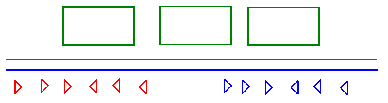

экспорт
сообщение 16.8.2017, 18:26
проекты ТС без авансов
Сообщений: 1818
Регистрация: 31.3.2015
Пользователь №: 263772
из прилагаемой заготовки
составьте схему включающую
соединения и изменения диаметров
чтобы все поняли о чём речь
однажды помню помогло на форуме

Понял, спасибо)) Как-то так, если совсем примитивно...

двухтрубка тупиковая врезанная у котельной не встанет
даже если он ее переделает бабло на радиаторные клапаны с неба не упадет, как и на балансиры
да и думается весь расчет и подбор системы происходил на глаз, так что наладку такой системы только на глаз и по факту

А нельзя у источника переврезать магистрали? Тогда схема будет нормальной (исключая балансировочную арматуру), хоть магистраль подачи и пойдет ниже магистрали обратки (не стандартно, но не смертельно).
