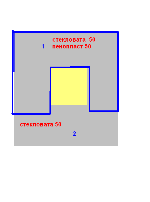

Вопрос к теплотехникам.

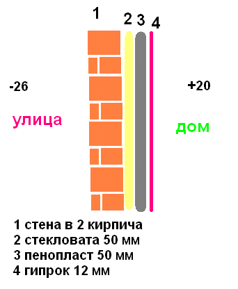

Утепление кирп.стен изнутри пенопластом,выполнено на объекте, как на картинке (см. вложение) .
Кирпич силикатный белый.
Просьба обосновано ответить, если нельзя так делать то почему?

промерзнет мокнущая ваша стена быстро и развалится.

Здравствуйте. Небольшое дополнение, если хотите. Есть такое понятие как "точка росы". Имеет место быть перемещаться этой точке после утепления стен. Чем ближе она к улице, тем лучше. В Вашем случае она переместится наоборот, к помещению. Об этом много доказано и написано на просторах интернета. Эта самая роса окажется как раз на поверхности между Вашим пирогом-утеплителем и стеной. Последствия ужасны!!! Сырость, плесень, гниение, затхлый запах, вымокание и разрушение стены, но и в последствии ухудшение здоровья домочадцев. (Аллергия, ну и т.д). Так что решайте сами. Если дома холодно, подумайте об усовершенствовании системы отопления. Или утепления стены снаружи. Промышленные альпинисты сейчас прекрасно с этим справляются. О таком варианте тоже много информации.

Нельзя потому, что все слои стены будут намокать. Кирпич будет промерзать до -18 градусов с внутренней стороны. А от циклов замерзания/размерзания, кирпичная кладка будет ускоренно разрушаться и превращаться в порошок.
Ниже расчёт влагонакопления и теплопроводности такой стены. На графике анализа влагонакопления те области стены, где зеленая линия выше голубой линии - будут накапливать влагу и отсыревать. Практически по всей толщине стены.

Весь вопрос, как это сделать в конкретном случае? Как вообще не дать пару проникать в стену со стороны помещения?
Для примера в расчете, с внутренней стороны стены, под гипсокартоном, разместил алюминиевую фольгу толщиной 0,1 мм (уж лучше пароизоляции не найти).
Даже если удастся сделать такую наклейку фольги с герметичными стыками (в реальности же герметичности не будет, потому что хотя бы в местах крепления ГКЛ фольга будет порвана) , то всё равно расчёт показывает, что стена будет сыреть и промерзать, хотя и в какой-то степени меньше, чем без пароизоляции.

Ребята. О чем вы???? Снова спорите между собой. Только разругаетесь. Человек попросил совета и обоснования, почему он сделал не так? Смотрите на картинку!!!! Никакой пароизоляции нет!!! Стекловата прямо примыкает к кирпичу. Вопрос??? Чего будет??? Правильно... Отсыреет она и упадет как мокрое одеяло вниз, между кирпичом и пенопластом. Вот вам и точка росы, и мостики холода. А то как в вашей таблице или выписки из методической литературы, никто так делать не будет. Если только сами для себя... Утепление рационально только снаружи. Что снутри, то термос какой то получается. Не дай Бог жить в спертом воздухе и с плесенью.

А зачем вообще два типа утеплителя по 50 мм стекловата и 50 мм пенопласта?
Что не делать сразу 100 мм пенопласта - непонятна почему так.

Так мы не знаем сделано на объекте или нет. Пока нет в этом конкретики нельзя сказать что можно сделать с проблемой влаги. Так что тут да. Единственно я не понял какие претензии к термосу. Воздухопротицаемость наших стен, что кирпич, что панель очень мала. Тот же термос. Что наглядно доказывает плесень в домах, появившаяся после замены старых деревянных окон на новые пластиковые. Но проблема не в термосности стен, а в отсутствии вентиляции.

Все стены в доме утеплены стекловатой 50мм, БЕЗ пенопласта.
А на ОДНОЙ СТЕНЕ решили поэкспериментировать, думали сделать, как лучше, то бишь теплее (остатки были пенопласта) . Когда утепляли мозг-как то сопротивлялся, чувствовал подсознательно что пенопласт как термос, а кирпич должен дышать.
В итоге утеплили ПОЛОВИНУ стены, зашили гипроком, промазали швы , вот сейчас думаю НАДО ЛИ ВСКРЫВАТЬ все и извлекать пенопласт или оставить как есть, авось пронесет??!! Очень не хочется портить стену, уже собираемся обои клеить. Был совет с фольгой, думаю может ли приделать ее на скотч, но как на ней будут держаться обои не знаю.
Очень плохо будет если потом плесень и влажность появиться.
спасибо всем что прояснили.

Сообщений: 33571
увы, не пронесет. убирайте утепление пока плесень не завелась- потом её вывести сложно будет и химия для этого не очень и для людей подходящая понадобится.
