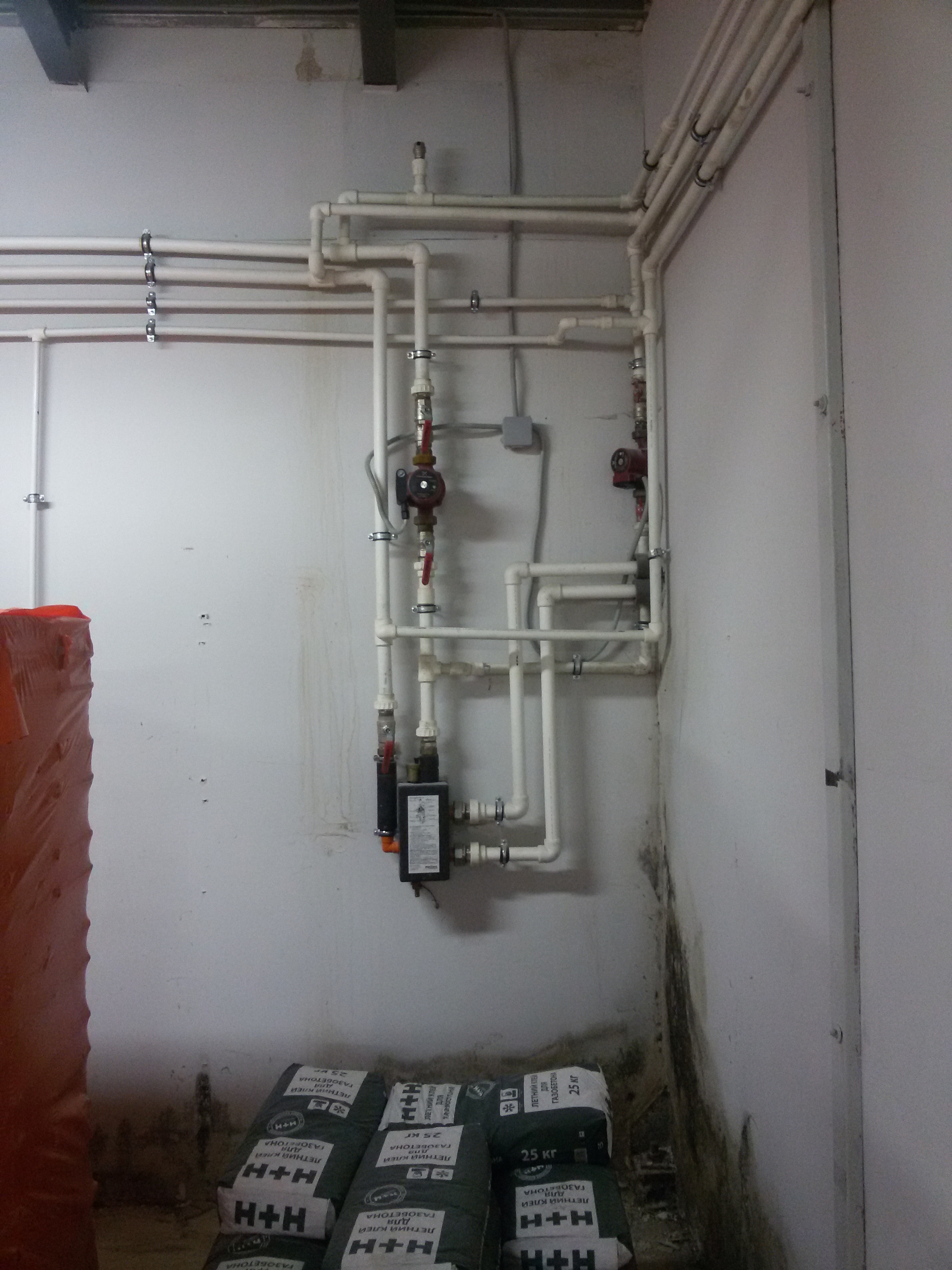

Добрый день, уважаемые форумчане!
Рассчитываю на вашу помощь.
Ситуация следующая:

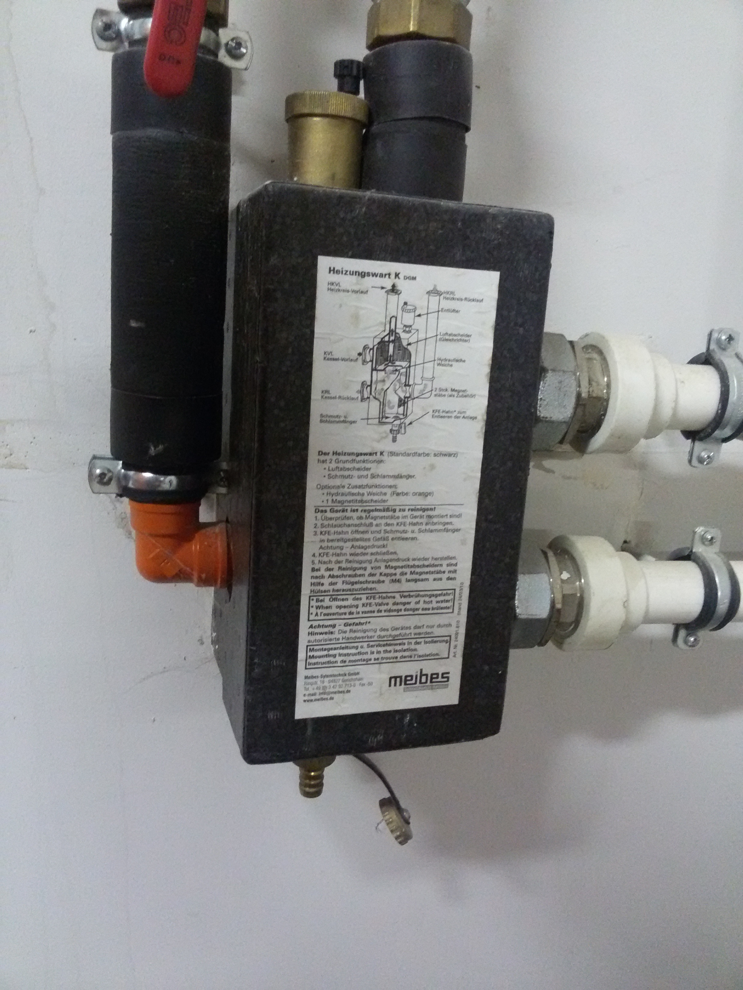

В системе отопления установлена гидравлическая стрелка Meibes.
Система не большая, порядка 32кВт.
Раньше было 2 внутренних контура на здание и 1 контур - котельная.
Сейчас система переделывается. На всех 3х контурах стоят насосы.
Мне нужно понять: хватит ли производительности насоса 1го из внутренних контуров на новый контур отопления?
Но не совсем ясно какое сопротивление взять на эту гидравлическую стрелку. В описании на нее ничего не нашел. Или она вообще серьезного сопротивления не даст и в расчете ее можно не учитывать?
кто что знает про нее? - отзовитесь.
поделитесь знанием и опытом, пожалуйста.

Сопротивление стрелки учитывать не нужно. Условие одно - расход в котловом контуре должен быть всегда больше суммарного расход потребителей, иначе ситуация становится непредсказуемой

На другом форуме есть тема 2011 года "Проблемы в работе гидрострелки Meibes".
Но речь шла о том, что пришлось с помощью коронки уменьшать характеристику сопротивления гидрострелки со стороны котла.

Дополню. Бывают гидрострелки разные. Некоторые производители, типа майбеса, пытаются совместить теплое с мягким, пихая в гидроразделитель (то бишь - гидрострелку) все, что только можно. И в первую очередь фильтр. Иначе как экономией на спичках это не назовешь, только проблем добавляет. Посмотрите, по ходу дела это и есть Ваша проблема.
