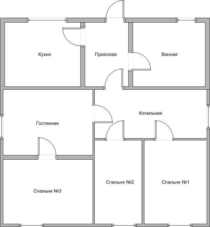

Доброго времени суток! Интересует, какой должна быть максимальная удельная потеря давления на трение в трубах системы водяного отопления тёплых полов. Интересует также оптимальный шаг укладки...
Это все равно как спросить оптимальный радиатор....
Все зависит от конструкции пола, от того хотите погасить теплопотери или просто создать нужную температуру пола. Ну и конечно ограничение по вернхнему пределу температуры пола.

http://ua.kan-therm.com/kan/upload/poradni...twartych-ua.pdf
Исходя из справочника, минимальный шаг укладки производитель принимает 0,15м (впрочем, как и многие другие производители), рентабельность которого подтверждается номограммой: https://www.abok.ru/for_spec/articles.php?nid=3020
В сети находил документы, в которых говорится, что при шаге, большем, чем 0,15м (0,2м) ощущается эффект "зебры" (при бифилярной укладке, улиткой). При этом теплоотдача при максимально безопасной для трубной системы температуре воды 55С достигает достаточной для компенсации теплопотерь помещения, здания...
KAN-therm регламентирует удельную потерю давления на трение в трубах радиаторной системы отопления не более, чем 250Па/м, а вот насчёт систем отопления тёплых полов умалчивает...
Видите ли, ограничение по контуру в виде 120м/20кПа - весьма относительное, а значение максимальной потери давления на трение позволяет наиболее оптимально выбрать диаметр трубы и длину контура, чтобы избежать установки насоса большей мощности, и, как следствие, большей стоимости, типоразмера, расхода электроэнергии, не теряя при этом потребного теплового напора.
Для себя, применяю раскладку только улиткой и применяю следующий алгоритм:
1. Сначала во всех зонах делаю шаг укладки 0,15м, а в краевых зонах - 0,1м. Для ванных комнат сразу делаю шаг укладки 0,1м. Это для трубы 16х2,0
2. Смотрю сколько можно получить тепла в % в каждом помещении от ТП. Задаю эту величину в процентах. Для начала задаю остывание во всех зонах ТП около 7 градусов.
3. Анализирую какое получается гидросопротивление каждого контура ТП. Какое самое малое и какое самое большое значение сопротивления. Стараюсь не делать сопротивление свыше 20 кПа. Сопротивления будут зависеть от остывания ТН в контурах. В некоторых случаях для уменьшения разницы в сопротивлениях разных контуров ТП, даже применяю разный диаметр труб. В зонах где нужно увеличить сопротивление, применяю например трубу 14х2,0.
4. Смотрю какой требуется напор насоса при заданных параметрах (в том числе расход ТН). Добиваюсь обычно, чтобы требуемый напор насоса был не более 3 (ну реже 4) м.в.ст. Чем меньше требуемый напор, тем легче будет увязать циркуляционные кольца ТП на коллекторе ТП.
5. Смотрю хватает ли диапазона регулировки Kv встроенных в коллектор ТП балансировочных клапанов. При слишком малом сопротивлении уменьшаю остывание (увеличиваю расход и следовательно гидросопротивление), при слишком большом сопротивлении - увеличиваю остывание (уменьшаю расход).
Далее при необходимости, размещаю в некоторых помещениях другое количество контуров ТП или меняю конфигурацию зон.
Чаще всего приходится ограничиваться числом зон ТП восемь. Поэтому в зонах где получаются контуры со слишком большим сопротивлением, можно применить трубу 20х2,0
Подбор величины остывания зон ТП делаю изменением % доли мощности ТП в каждом конкретном помещении.
В помещениях типа холлов, где теплопоступлений от ТП иногда много, увеличиваю шаг укладки до 0,2м (иногда и более, но по согласованию с заказчиком).
6. Контролирую допустимость температуры поверхности ТП по нормам (+26, 30 и 33 градуса для разных помещений).
И так по кругу прохожу несколько раз способом приближения к желаемому результату (делаю много итераций).
П.С. Вообще не обращаю внимания на удельные потери давления Па/м. Контролирую только слишком высокую скорость, во избежание появления кавитационных шумов.
Сопротивление контура ТП зависит гораздо больше от расхода (скорости), т.е. от заданной величины остывания ТН, чем от длины трубы в контуре. Бывает, что можно и трубой 16мм сделать контур длиной 120-140 метров с приемлемым сопротивлением, если остывание в контуре 10-14 градусов.
П.С. П.С. Вообще изначально выбор средней величины остывания ТН в ТП сильно зависит от того, конденсационный или нет будет котёл. Для конденсационника желательно сделать остывание побольше, но для исключения появляние эффекта "зебры" на ТП, шаг укладки нежелательно делать более 0,15м. Ведь остывание в основных контурах ТП будет от 10 и более градусов. Остывание порядка 3-5 градусов будет только в коротких контурах ТП типа ванных комнат, зон прихожих для сушки обуви, бассейнов и т.п.

1. Согласен.
3. Удельная потеря давления на трение напрямую зависит от расхода теплоносителя (и, как следствие, от его скорости) и эквивелента шероховатости материала трубы. Умножив на длину контура, получаем его сопротивление. Задав максимально допустимую УПД на трение, можно заставить программу подобрать заведомо верный диаметр трубы автоматически, чтобы она совершала итерации самостоятельно.
4. Отчасти согласен.
5. Отчасти согласен. Разве не наоборот: задать расходомерами потребный расход по контурам, таким образом увеличив сопротивление контурам с малым внутренним сопротивлениям? Не проще ли при одинаковом шаге менять расход в контурах, таким образом изменяя количество тепла?
6. Каким образом на одной гребёнке коллектора добиться ранжирования температур, кроме как изменять расход, и, как следствие, количество поступаемой теплоты?
П.С. Какую для каждого типоразмера трубы в сортаменте максимальную скорость Вы применяете?

В дополнение к теме хотел поинтересоваться, каким образом рассчитать скорость воды в трубе, опираясь на удельную потерю давления, к примеру, в 150 Па/м? Существует ли на этот счёт хоть какая-нибудь эмпирическая формула? Формулу Дарси-Вейсбаха представляется возможным применить только с помощью итеративной аппроксимации...
Composter
сообщение 16.2.2019, 0:56
Сообщений: 3575
Регистрация: 5.3.2009
Из: Газ-Ачака
Пользователь №: 30120
расход = площадь сечения * средняя скорость потока. От сюда сможете сложные вычисления сделать чтобы определить скорость?
Сообщение отредактировал Composter - 16.2.2019, 0:58
eugene.raynor
сообщение 16.2.2019, 10:43
Сообщений: 293
Регистрация: 27.10.2016
Из: г. Конотоп, Украина
Пользователь №: 308075
Каким образом определить скорость потока воды в полипропиленовой трубе 20мм, чтобы потеря давления была именно 150 Па/м?
Лариса Злотник
сообщение 16.2.2019, 11:09
Сообщений: 176
Регистрация: 3.1.2019
Пользователь №: 353742
Самое простое - по таблице для гидравлического расчета, где имеются пара расход - удельные потери.
Но можно и аналитически, причем безо всякой "итеративной аппроксимации...". Потери давления в любой системе выражаются квадратичной зависимостью.
H=S*Q^2
Q - расход в любых единицах, S - характеристика сопротивления или потери в системе при единичном расходе постоянная для конкретного трубопровода. Но она нам даже не понадобится.
Надо рассчитать реальные потери в трубе, например длиной 10 м, при каком-то произвольном расходе Q, (например 100 кг/ч). Допустим они окажутся 2000 Па или 200 Па/м.
Отсюда, по квадратичной зависимости, можно сразу определить расход при потерях 1500 Па или 150 Па/м. Ну и, соответственно, скорость. Соотношение расходов в примере 0.75, квадрата расходов 0.5625, расход при удельных потерях 150 будет 100*0.5625=56 кг/ч. Вот теперь по площади трубы и скорость определите.
Здесь данные были произвольные просто чтобы принцип показать.
Wiz
сообщение 16.2.2019, 11:25
Сообщений: 2660
Регистрация: 20.3.2005
Пользователь №: 570
Нужно, задаваясь произвольными значениями расхода жидкости при определенной температуре, выполнить гидравлический расчет 1м трубы Ду20 при определенной ее шероховатеости как это описано в любом справочнике.
У меня получился расход 440 л/ч.

eugene.raynor
сообщение 16.2.2019, 15:06
Сообщение #32
Сообщений: 293
Цитата(Лариса Злотник @ 16.2.2019, 13:54) *
Какие там "режимы течения", когда формулы площади круга разъясняют? В реале-то всё турбулентное, да при удельных потерях 150
Я тоже так подумал и крутнул через формулу Шифринсона: в итоге по стали всё вышло в аккурат, а вот по пластмассам (металлопласт и полипропилен) значение УПД завышено чуть ли не в два раза от требуемого из-за завышенной скорости, которую достоверно вычислить не удалось...
В целевых файлах таблица характеристик труб третья сверху. По колонкам:
1. внешний диаметр трубы (мм);
2. толщина стенки трубы (мм);
3. внутренний диаметр трубы (м);
4. внутренняя площадь трубы (м2);
5. эквивалент шероховатости трубы (м);
6. оптимальная скорость воды (м/с);
7. оптимальная пропускная способность трубы (м3/ч);
8. удельная потеря давления (Па/м);
9. длина труб водяного отопления (тянется с расчёта и суммируется по категориям, присутствует для наглядности).
Сообщение отредактировал eugene.raynor - 16.2.2019, 15:20

С помощью итеративной аппроксимации таки добился расчёта оптимальной скорости воды и оптимальной пропускной способности трубы для удельных потерь давления на трение 250 Па/м. Кому интересно, прилагаю целевые файлы вместе с мануалом...
Сообщение отредактировал eugene.raynor - 19.2.2019, 16:05
А с чего это вдруг Вы решили, что эти скорости и пропускная способность являются "оптимальными"? Даже седобородые ученые не решаются объявить какое-то значение "оптимальным". А если кто объявит, так другой ему бороду и выдерет - у него свое видение на "оптимальность".
в своих изысканиях опирался на нормативы KAN-therm. с оглядкой на Ваши пожелания добавлю возможность проставлять значение "по вкусу"...
В скриншотах не "вкусы", а рекомендации (и не "нормативы") из разных источников, еще и отличающиеся до 2-х раз.
И в своем проектировании будете допускать очень грубые ошибки, ориентируясь именно на скорости. В гидравлических расчетах скорость воды - вторичный показатель.

eugene.raynor, Лариса Злотник права скорость это даже не вторичный показатель, это всего лишь параметр для вычисления, например, шумовых характерист или потерь давления. Занятно было ваше определение "оптимальности"... А вы вообще знакомы с трудами профессора Одельского?
Оптимальность это прежде всего технико-ЭКОНОМИЧЕСКИЙ показатель

eugene.raynor
сообщение 11.3.2019, 23:30
Сообщение #62
Сообщений: 293
выкладываю архив с программой. внутри исполнимые файлы под Windows x86/x64 и Linux Ubuntu Mate 18.04.2 (x64), руководство, файлы справочников, исходный файл примера. у кого какие пожелания - пишите в тему...
Сообщение отредактировал eugene.raynor - 11.3.2019, 23:39
Прикрепленный файл  heating_primary.zip ( 2,55 мегабайт ) Кол-во скачиваний: 761
Composter
сообщение 12.3.2019, 0:12
Сообщение #63
Сообщений: 3575
Из: Газ-Ачака
и что она делает??????????
кроме того что выдает эти 2 окна?
eugene.raynor
сообщение 12.3.2019, 0:27
Сообщение #64
Сообщений: 293
создаёт файлы расчётов. по составу обычные текстовые...
Сообщение отредактировал eugene.raynor - 12.3.2019, 0:41
Composter
сообщение 12.3.2019, 0:59
Сообщение #65
Сообщений: 3575
Из: Газ-Ачака
из чего выдает?
где брать файл чтобы она посчитала?
что за examle если в нем ничего нет?
а самое главное отличается ли она от миллиона других?
Сообщение отредактировал Composter - 12.3.2019, 1:01
eugene.raynor
сообщение 12.3.2019, 1:04
Сообщение #66
Сообщений: 293
Цитата(Composter @ 11.3.2019, 23:59) *
из чего выдает?
в комплекте файл примера. его структура описана в мануале, по порядку. структура целевого файла там же...
тепловой расчёт предельно упрощён, а гидравлика весьма прозрачно вычисляется...
з.ы. отличается предельной простотой и применимостью, собстенным авторством...
example - обычный текстовый файл. можно взять (составить) любой другой той же структуры: собственно, графика была прикручена исключительно для удобства открытия файлов. целевые файлы располагаются в той же директории. из их названия можно понять тип системы (радиаторная, тёплый пол) и материал труб (сталь, металлопласт, полипропилен). особого внимания стоит таблица оптимальных пропускных способностей труб в каждом из файлов, расчёт насосов. в таблице указано, какой насос и на которой скорости какое давление преодолевает при заданном расходе.
план дома прилагаю...
Сообщение отредактировал eugene.raynor - 12.3.2019, 1:18
