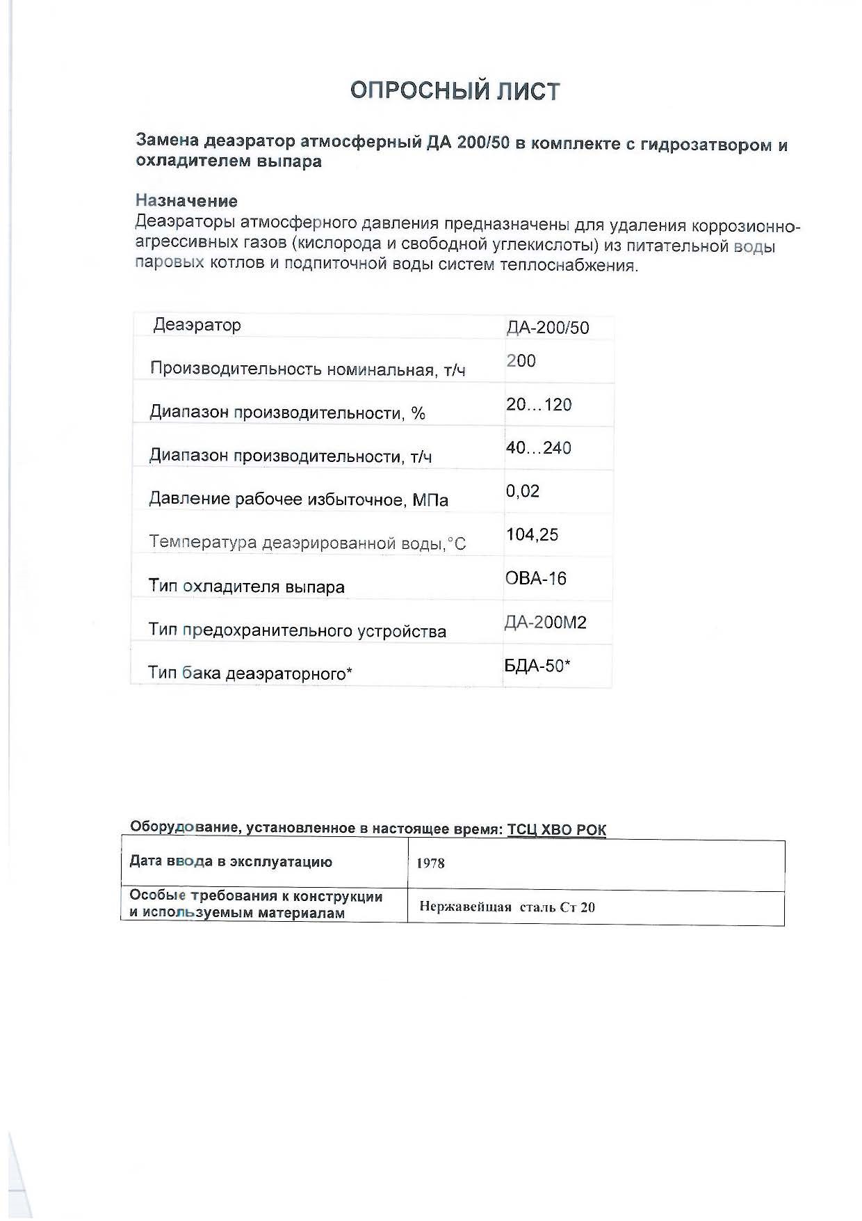

Выиграли тендер на поставку деаэратора ДА 200/50.
При согласовании с заказчиком предоставили ему чертежи которые нам дал завод
Вообщем заключились, завод изготовил, мы поставили , заказчик прислал акт о несоответствии поставленного товара по следующим параметрам:
• На баке деаэратора ДА-200/50 отсутствуют патрубки для указателя уровня воды;
• Отсутствуют водоуказательные стекла.
• Отсутствует запорная и продувочная арматура.
Прошу подсказать обязан ли завод устанавливать данные детали, либо этим должна заниматься монтажная организация ?
Завод изготовил согласно технического задания и чертежей которые заказчик согласовал.
В итоге заказчик уже 3 недели не принимает товар и не платит деньги.

В ТЗ (опросный лист) ни слова про патрубки не увидел, подскажите гэто написано ? В договоре с заказчиком, заказчик прикрепил ТЗ (опросный лист)
В ГОСТ 34347-2017 касательно, что должен установить изготовитель не нашёл.
См. Таблица присоединений Ж- пресловутые патрубки с пометкой "привариваются при монтаже".
Опросный лист - туфта - не содержит в себе никакой информации, кроме развлекательной: "Нержавейшая сталь ст. 20"
Скорее всего, либо вы что-то пообещали и не отдали, либо вас хотят прокатить на бобах, а может, просто время тянут - платить нечем, вот и придумывают причины не расплачиваться. Да и вообще, не хрен манагерствовать, посреднички.

Звезды то я и не увидел . Патрубки привариваются на монтаже. "Тендер на поставку" был? Что было в условиях тендера? Что прописано в договоре на поставку? Это знаете только вы. Как правило, всё должно быть прописано в договоре: кто кому когда что должен. И что будет, если кое-кто кое-где порой что-то не выполнит.
Сообщение отредактировал Valiko - 28.2.2019, 22:22

Была обычная электронная закупка, не тендер, из документации от заказчика был только опросный лист. Данный опросный лист заказчик прикрепил к договору. Чертежи заказчик согласовывал на стадии определения победителя. С моей стороны считаю ошибкой, что не прикрепил, чертежи от завода в договор с заказчиком, хотя они сейчас не отпираются, что чертежи видели.

ну вот. Предмет закупки: "деаэратор" - т.е. целый. А вы, походу, пока отгрузили россыпь: отдельно - бак, отдельно - колонка, без патрубков, стёкол, арматуры, трубы для барботажа и пр. Завод-изготовитель отгрузил по опросному листу, а ВАМ нужно было всё это собрать. ТАк может предъявлять Заказчик.

Насколько я понял из разговора с заказчиком, люди которые заполняли опросник, технически не подкованны. Они уперлись, должно быть так и все. Мол на старом деаэраторе, 78 года выпуска, который под замену, установлены штуцеры и стекла. Говорю им, покажите документ в котором прописаны требования, в ответ то же самое, что должно быть так.
Мне нужна инфа, есть ли какие то требования к поставке атмосферных деаэраторов так сказать в стандартной комплектации.

Та отош. Завод-изготовитель отпускает в разобранном виде. А Заказчику - нужен собранный. Он и типа объявляет тэндэр-шмэндэр. И (теоретически) ждёт от победителя- конфэту.
Все эти нюанс должны быть в техзадании (приложение к тендеру) и в договоре.
