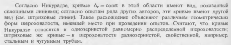

Решил наконец численно оценить свою плохо реализованную "устаревшую" двухтрубную тупиковую систему отопления с верхей раздачей и естественной циркуляцией.
Столкнулся с проблемой - не могу оценить какими аналитическими зависимостями следует пользоваться для расчета потерь напора в трубах, т.к. существующий их зоопарк не просто пугает, а приводит в трепет неискушенного человека. Еще более пугающим является вопрос о границах и условиях, где все эти зависимости можно применять. И самое ужасное, что они дублируются...
Весь зоопарк (в основном по Чугаев Гидравлика) попытался свести в файл. Картина вырисовывается, прямо скажу, не веселая.
Реализовал расчет по Кольбруку. Насколько он близок к практике не понятно. Расходимость с другими навскидку около 3%.
По чем делают серьезные расчеты? Хотелось бы что-то максимально общее хорошо согласующееся с практикой, если такое есть в природе (ну или джентельменский набор).

Для определения гидравлических потерь на трение в трубах можно воспользоваться формулой Дарси-Вейсбаха
h = λ(l/d)(V2/2g), м
Для определения коэффициента гидравлического трения можно воспользоваться универсальной формулой Альтшуля
λ = 0,11(k/d + 68/Re)0,25
С помощью этих зависимостей можно определить гидравлические потери на трение в трубах в большинстве случаев систем отопления и водоснабжения с достаточной для инженерных расчетов точностью (определение диаметров трубопроводов, подбор насосов).

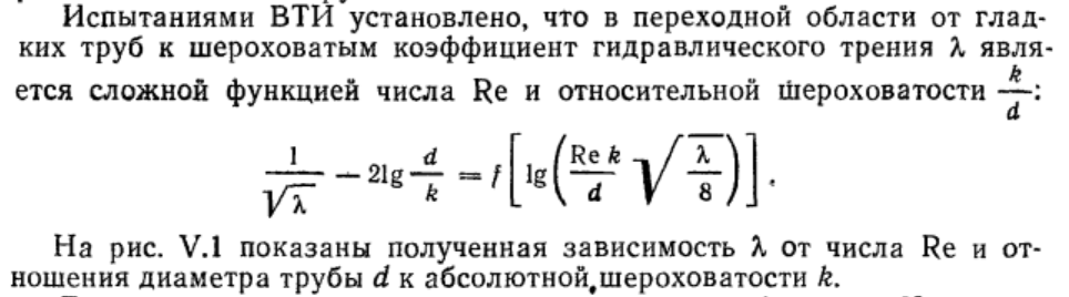

Спасибо всем ответившим. tiptop, какая ваша оценка (субъективная, а лучше бы объективная smile.gif ) насколько результаты по Кольбруку хорошо согласуются с практикой. Применима ли данная зависимости для других видов жидкостей и труб, т.е. является ли она универсальной?
То что расходимость с приближенными формулами местами может достигать 10% (а может и больше, все не проверял) это факт. Поэтому вариант с Альтшулем мне не сильно нравится.
Как считать лямбду в переходной области от ламинарнго течения к турбулентному? Что-то мне нечего по данному участку не попадалось. Насколько данный режим встречается на практике (например в системах отопления)?
Где найти полный вид зависимости (см файл)

Вы можете до морковкинового заговенья считать - толку от этого будет ноль. Оценочный расчет по вами же опубликованным формулам, преднастройка регулирующих элементов (тоже расчитанная оценочно) и после пары измерений - настройка системы (как пианино) займет в разы меньше времени, будет стоить в разы дешевле и даст результат в разы лучше. Сходимости, Кирхгофы и пр. нервно курят в сторонке. Дед мой говорил; "вода дырочку найдет"
А какова цель получения результата с такой высокой точностью при выполнении гидравлического расчета?
Гидравлический расчет выполняют, как правило, для:
1. Определения диаметров трубопроводов;
2. Выбора насосов;
3. Определения настроек балансировочных клапанов.
Например, Вы определили внутренний диаметр трубопровода с очень высокой точностью 22,834 мм. Однако трубу с таким внутренним диаметром Вы не найдете. Скорее всего, Вы будете выбирать из наиболее часто встречающихся и выпускаемых промышленностью труб. Например, выберете трубу стальную водогазопроводную ГОСТ 3262-75 d25х3,2 мм. Внутренний диаметр этой трубы составляет уже 27,1 мм.
Таким образом, расчет диаметра трубопровода, даже выполненный с погрешностью 12%, приведет Вас к одному и тому же результату.
Аналогично можно рассмотреть и п.2 (выбор насосов), и п.3 (определение настроек балансировочных клапанов).
Поэтому указанные выше формулы (и Кольбрука, и Альтшуля) в большинстве случаев дают результат, достаточный для принятия грамотного технического решения при проектировании систем отопления и водоснабжения.
Важно понимать границы применимости используемых методик, при этом не важно, сделаете Вы расчет на калькуляторе или в Excel.

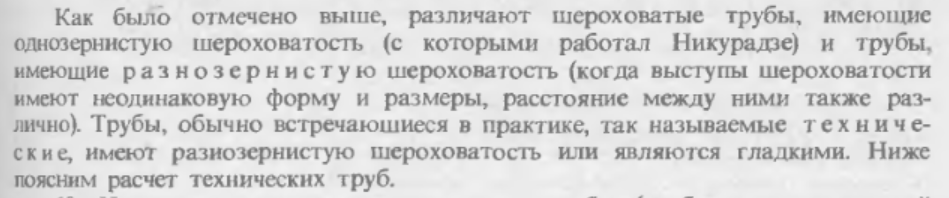

tems-ya
сообщение 24.10.2019, 23:05
Сообщений: 24
Регистрация: 10.10.2019
Пользователь №: 366868
Книга супер!!! Можно вынести в первый пост, написать большими красными буквами - Читать всем кто хочет точно считать и закрыть тему.
Пока взглянул только мельком, но Кольбрук похоже не так хорошь как я думал.... В смысле годен только для одной области.
Будем разбираться. Это настоящий научный труд со всеми ссылками и комментариями и областями применимости, а не справочник ЖКХ Староверова. Все точно, четко, конкретно, выверено.
Блин сколько времени потерял на чтение макулатуры.
