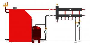

Цитата(YuriSal @ 28.11.2019, 5:19) *
Имеется пеллетный котел ТКАН-2, гидроразделитель, от него 4 «потребителя»
Можно посмотреть на тепловую схему?

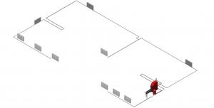

Вот как то так. Просто я по своему делаю. Как умею.
Нормально. Понятно.
Судя по всему, нужно в контур котла поставить трёхходовой клапан с электроприводом. Автоматика, управляющая им, должна будет повышать температуру воды на входе котла и поддерживать температуру воды на выходе "стрелки" по отопительному графику.

Цитата(tiptop @ 30.11.2019, 4:41) *
Нормально. Понятно.
Насколько это необходимо? Ведь через гидрострелку, при условии, что расход через котловой контур будет больше расхода радиаторного контура, определенная часть теплоносителя будет постоянно в обратку котла поступать.
