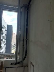

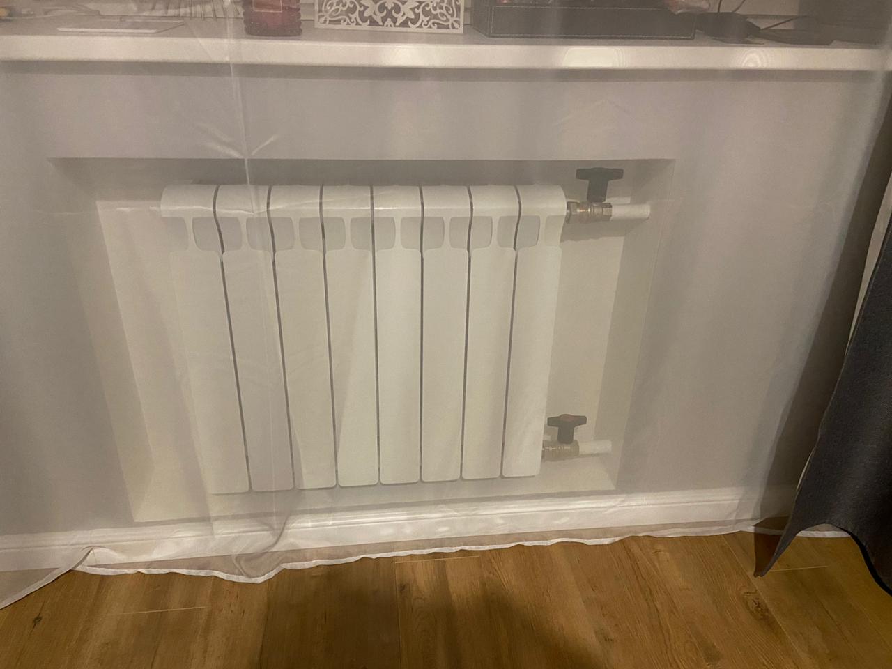

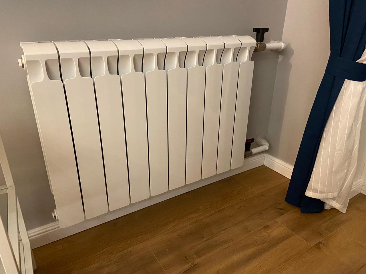

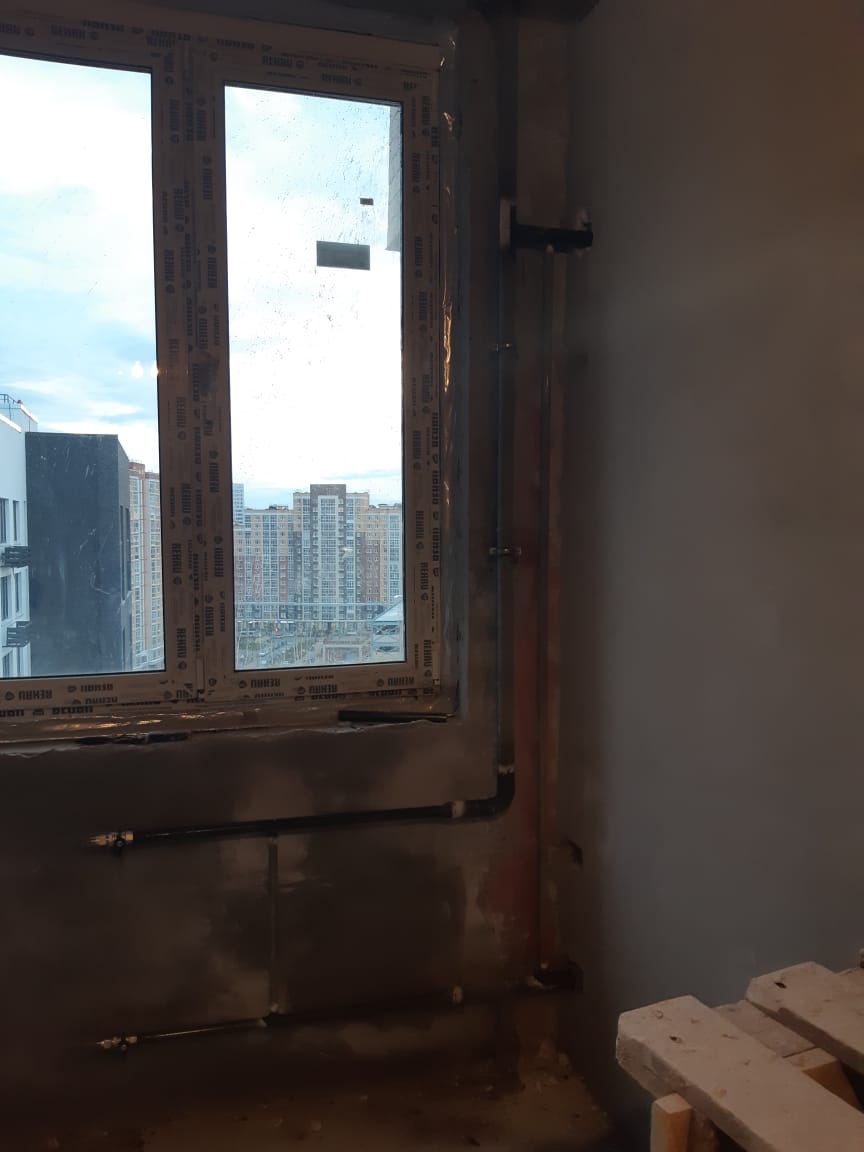

Суть - стояк отопления выполнен Ду-32 (насколько я понимаю, наружный диаметр трубы 42 мм), к нему подключены 2 радиатора, находящиеся в разных помещениях (фото прилагаю было/стало). Радиатор на кухне, который был установлен под окном (развернули на стену перегородку между комнатой и кухней). Сварщик вварил байпас прям без отступа от стояка. При изменении температуры теплоносителя стояк издает очень неприятные звуки (треск и стук, приложено видео со звуком). Есть подозрение, что соседи тоже переварили отводы на радиаторы и компенсации нет совсем. Проблема усугубляется тем, что ремонт закончен. Прошу совета (желательно аргументрованного) что делать в данной ситуации, может просто установить компенсатор у себя на стояке, совсем не хочется все переделывать и крушить ремонт. Если вариант с компенсатором невозможен - посоветуйте пожалуйста как быть, немного страшновато оставлять все так и затопить 13 этажей. Заранее благодарю за ответ откликнувшимся.

В одной из новостроек щелкали стояки, трубы были приварены к гильзам в межэтажных перекрытиях. Пришлось устанавливать сильфонные компенсаторы.

Ну у меня гильзы не приварены к стоякам, а могли при заливке стяжки в гильзу раствор засунуть. Тут вариантов много... Просто на 15 этажей прогнать трубу и не сделать компенсаторы - тут как бы изначально непонятное решение. Грубо говоря 3х15 = 45 м трубы, и куда ей деваться то при расширении...
Так у вас же однотрубка со смещенными замыкающими участками, а следовательно говорить о расширение и компенсации ему нужно только для межэтажных участков.
Можете поподробнее объяснить, не совсем понял...
Ну вы внимательно посмотрите на свой стояк системы отопления на фото 1 и как организованы подвод и отвод теплоносителя из отопительных приборов.

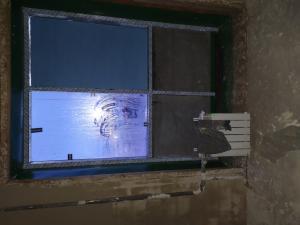

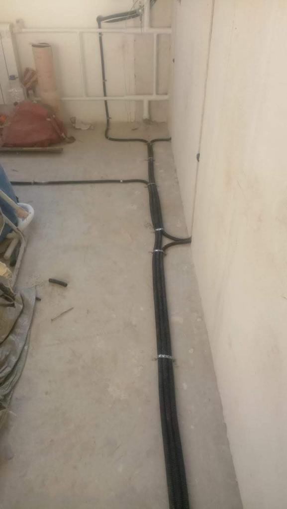

На 1 и 2 фото как было у Застройщика, потом это все переваривалось и на последующих фото видно что вышло в конечном итоге. Варили без меня (это моя ошибка была, каюсь) по факту байпас очень близко к стояку и не понятно как теперь быть. Соседи, видимо, тоже переварили под себя и мне кажется теперь прям патовая ситуация складывается...

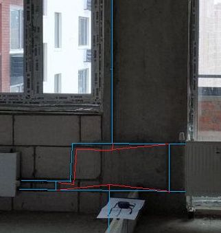

Изначально тепловая компенсация работала см.рис. Таким образом на каждом этаже компенсировались тепловые расширения каждого этажа.
Вварив перемычку ближе к стояку это дело на своем этаже вы обнулили. Что выше и ниже Вас мы не знаем.
Но радиатор может щелкать просто так, не только по причине отсутствия теплового расширения труб ... внутри у него может что-то щелкать от нагрева/остывания. Со временем может перестать. А может не перестать.

Передвинув перемычку ближе к стояку вы тем самым сделали свой приборный узел жестче. Теперь стояк больше будет расширяться в верх и в низ к вашим соседям, при условии что там приборные узлы остались без изменения.

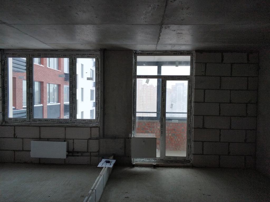

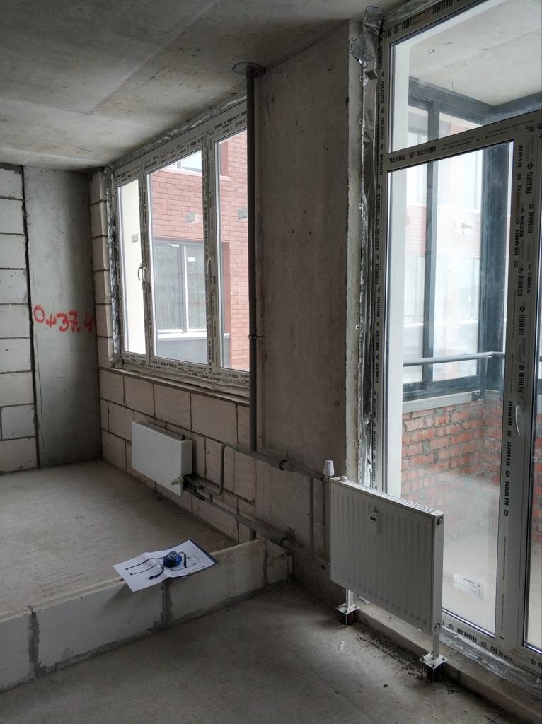

Выше меня на 14 этаже варил тот же сварщик, подозреваю что там то же самое что у меня. На 15 этаже см. фото (тот же сварщик, но радиатор в кухне будет вертикальный). На 12 этаже подо мной нет изменений - оставили радиаторы от застройщика. Как считаете насколько это критично с точки зрения сохранения целостности трубы в сварных швах, может стоит задумываться о переделке? либо она необходима в срочном порядке?
переносите ЗУ от стояков. И все 15 этажей, как на фото 1 прекрасно скомпенсируются, если не влезут "офигительно крутые профи по ремонту квартир", после которых проблемы и их уже след простыл.
можно и сильфонники поставить- коль естьжелание на что то денег потратить ненужное, а не использовать возможности самокомпенсации самими трубами.

Ну уррооооды, ну собаки, ну и креатив же цветет там у вас. Совсем как тут у нас.
Нет, это надо додуматься- остекление до пола во всю стену, и на фоне его всандалить обычный 500-й конвектор! А как же внутрипольные отопительные приборы? Как же плинтусовые системы? Не, не слышали? Тогда мы идем к вам!)))

В общем, если правильно понял, то надо переваривать...Печально...
