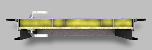

WParamonov
сообщение 31.1.2020, 9:11
Сообщений: 68
Регистрация: 10.6.2014
Из: Ярославль
Пользователь №: 236428
Цитата(selbultekov @ 30.1.2020, 8:48) *
Добрый день. Исходя из СП 50.13330 Тепловая защита зданий (можно быстрее посмотреть в этой статье https://www.abok.ru/for_spec/articles.php?nid=6802)
Требуемые значения приведенного сопротивления теплопередаче должны быть больше определенных значений. Собственно вопрос где взять приведенные сопротивления дверей, окон. Кто-то эти данные видел вообще? Если для окон вполне все понятно и там можно брать стандартно - деревянные, пластиковые и так далее. То с дверьми я этих сопротивлений вообще не видел.
Если вы проектируете, то закладывайте двери крупных производителей. Например компания Торекс сертифицирована по самые уши и имеет паспорта на свои двери и результаты испытаний. В скриншоте есть нужные вам данные. Позвоните им и получите паспорта все документы с подтверждением.
А там строители уже поменяют.
