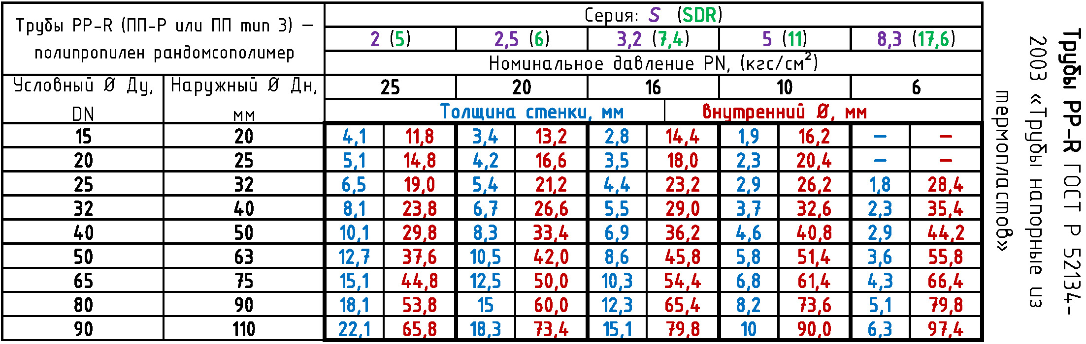

Относительное недавно стал заниматься внутренней системой отопления и столкнулся с такими вопросами:
1 Как подобрать поллипропиленовую трубу к примеру для отопления макс параметры - 80-95град, интернет просто завален информацией в стиле купи-продай, какой тип полипропилена подобрать PP-Н, PP-B, PP-R (склоняюсь к PP-R) и т п потом трубы с разными толщинами по госту 32415, маркировка труб как я понял кто на что горазд и в итоге в интернете кроме как "PN10 20 град 20х3.4" или там "PN16 до 40 град 20х3.4" и т п никаких характеристик материала, какое давление к примеру предпочтительнее для эксплуатации при n-ой температуре и т п
2 На фасонину инфа в таком же виде
3 Не понял такой момент как труба неармированная может иметь расширение к примеру 12мм на 1 метр, но при этом эта же труба с армирование 3мм на 1 м? Как можно уменьшить тепловое расширение таким образом? Есть какие то документы по этому поводу? Просто выглядит это как бред или я дурак)
Коряво написал вообщем ну ладно, заранее благодарю за ответы

Выше 80 градусов я бы не стал применять полипропилен, что бы на нем ни было написано. А так, трясите с конкретного продавца конкретные данные, должна быть диаграмма разрешенное давление в зависимости от температуры и срок службы трубы. Сколько помню, выше 80 градусов там цифры смешные, 200 часов в год, 300 часов в год, что-то такое. Учитывая, что в проект вы заложите одно, а впаяют на объекте по наличию, не связывайтесь.
По расширению, таки да. Армированная труба удлиняется гораздо меньше, армирующий слой удерживает.

Я не по поводу температуры, я по поводу габаритных размеров. Заморачивался с этой трубой однажды, для нормальных гидравлических рассчётов важен внутренний диаметр, которого не найдёшь нигде! Регламентируется только наружный, поскольку именно по нему труба коннектится с остальными элементами. Есть допустимое давление и зависящая от него толщина стенки. Поэтому для себя сделал табличку.
Под рукой универсальная, смотрите ППР.
Нашёл.
Прикрепленный файл  ____________.pdf ( 226,87 килобайт ) Кол-во скачиваний: 130
Я смотрю, накуй к производителям местные доброхоты уже послали... Не слушайте их. До самого производителя все равно не доберетесь, а манагеры мало что пояснят. Есть государственные стандарты (в частности в РФ вот этот http://docs.cntd.ru/document/1200108752), где есть ответы практически на все Ваши вопросы. И какой тип где предпочтительнее эксплуатировать, и графики и формулы для расчета сроков эксплуатации и т.д. и т.п.
П поводу армирования - да, температурное удлинение алюминия или стекловолокна существенно меньше, чем у полипропилена, поэтому армированый полипропилен удлиняется при нагреве существенно меньше.

Топикстартер задал конкретный вопрос - какой тип полипропилена подобрать PP-Н, PP-B, PP-R - для применения в проекте. Группа участников форума, включая Вас, посоветовала искать по сайтам производителей. Я посоветовал не тратить время на поиски, а обратиться к нормативному документу, в котором этот вопрос исчерпывающе прояснен.
(Кстати - топикстартер упоминает этот ГОСТ, но, судя по вопросу, никогда в него не заглядывал. Если бы заглянул - то для указанных топикстартером 95 градусов при эксплуатации там полипропилена нет, а PP-Н и PP-B при температуре 90 градусов имеют предельный срок эксплуатации 1 год...).
Искать ответ на заданный вопрос по сайтам производителей, ИМХО, смысла нет - производитель хвалит свою продукцию, и рекомендует только ее. НайдЁте на сайте производителей полипропилена рекомендацию при температурах теплоносителя свыше 80 градусов использовать сшитый полиэтилен и т.д.? Вряд ли...

Как я понял при беглом повторном рассмотрении ГОСТА там указан класс эксплуатации, т е исходные данные под которые нужно рассчитывать и проверять трубы, к примеру класс 5 80град срок эксплуатации 10лет по этим данным (по формуле и исходным данным госта) подбираем материал и толщину стенки (для давления 0,4, 0,6, 0,8 или 1,0МПа). Так же трубы рассчитывают на максимальную температуру (90град и 1 год для моего примера) и "аварийного" случая (100 град 100часов). Расчетом определяем серию S расчитанного нами материала с округлением в меньшую сторону согласно s сортамента. Честно пока особенно в формулы не вникал так как на работе времени особо нет. Может где то ошибся в анализе. Ну на трубах как я понял должны писать материал класс/давление. Также в ГОСТЕ не учтен вариант с армированием который по логике увеличивает выдерживаемое давление а соотвественно температуру (отходя от класса эксплуатации согласно этого нормативного документа) получается те же армированные трубы могут оптимально выдерживать температуру допустим 90-95% (при определенном рабочем давлении и сроке эксплуатации к примеру 10 лет) просто в данном госте взяты конкретные классы эксплуатации и под них даны исходные данные, соответсвенно согласно данному госту мы возможно не можем точно посчитать (но это так размышления вслух). В данном случае я особо не хочу лесть в дебри и взял бы для отопления 80-60град трубу PP-R S2.5 с армированием (еще её упоминают как PN25))) cсоответственно та же труба без армирования PN20
