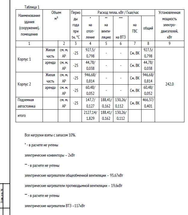

подскажите пожалуйста кто знает, зачем при расчете теплопотерь делать запас 10% (от 5 до 15 бывает) на тепловые нагрузки? и можно ли это обосновать какими то нормативными документами?
я понимаю что при расчете стадии П и сжатых сроках нужно сделать какой то запас, но как это потом объяснить заказчику?

сообщение 14.3.2020, 1:03
Сообщений: 33571
независимо от запасов- в таблице специально есть столбец " общее" . Там обязана стоять цифра общая и соответственно в столбце "ГВС" тоже не должно быть слов, только цифры. Или вы проектом ОВ полностью игнорите раздел ВК- им как теплоснабжать гвс и их ли это дело?
А "глупые" записи ниже про "запас 10%" уберите вообще. можно там лишь про ПС написать- мол подразумеваются электрические, и с дублированием такой записи в таблице нагрузок у электриков.
