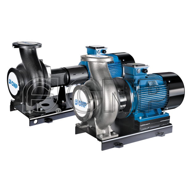

Пользователь №: 88830
Цитата(tiptop @ 20.7.2020, 21:44) *
На Вашей картинке многоступенчатый горизонтальный.
На этой - "вертикальный" многоступенчатый с вертикальным валом, вертикальнее некуда, за исключением скваженных, конечно.
