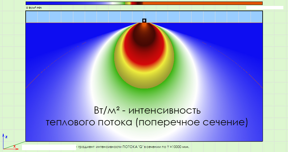

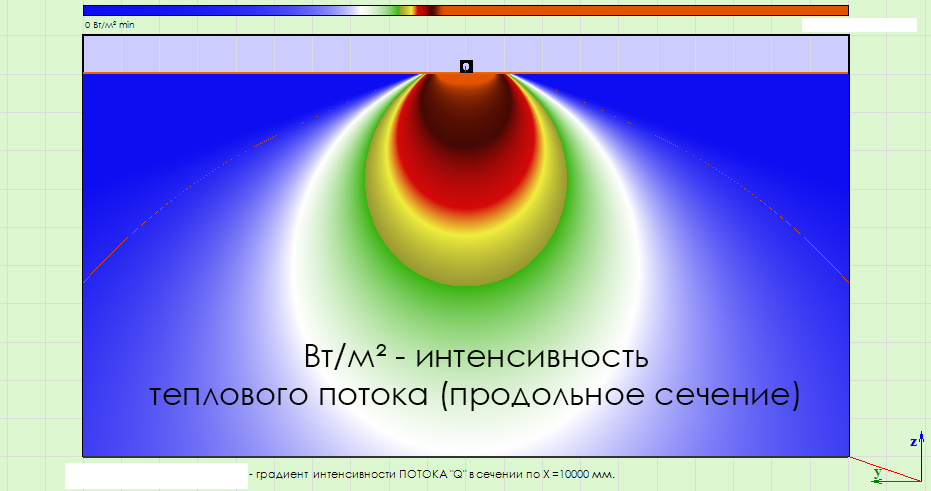

smile.gif Это интересная тема. Сейчас как раз занимаюсь) Информации немного, но определенные положения неплохо описаны в литературе.
«…к каким величинам привязываться, чтобы человеку, сидящему в зоне действия, обогревателя было комфортно…» - привязываться к интенсивности теплового потока от ИК излучателя [это значение возможно посчитать в каждой точке пространства] + вычисление температуры комфорта [с этим мудрёнее, но определенные направления всё же существуют].
Картинка изополей - эпюр распределения интенсивности [плотности] теплового потока от газового ИК излучателя, вдруг кому интересно -
