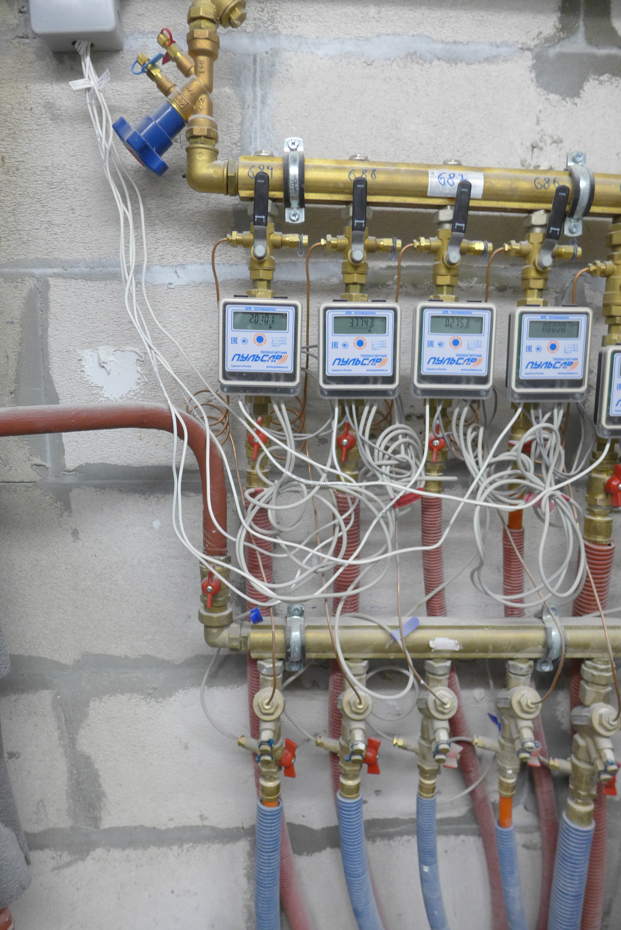

Всем привет, тут проблема появилась, подскажите кто знает, ситуация такая: многоквартирный 10этажный дом, 1комн квартира на последнем этаже, в доме индивидульная разводка отопления, стояки в подъезде и на каждом этаже расходятся трубы под стяжкой по квартирам, впуск и обратка, в прихожей квартиры шкаф с кранами и счетчиком, далее под стяжкой трубы к радиаторам и обе подведены снизу, в шкафу- перед счетчиком грязевой фильтр, после того как батареи стали холодные, провобовал спускать воздух, открытием вентелей на радиаторах- не помогло. В результате начал гуглить, нашел видео где рассказывают что надо почистить фильтр, пекрыл краны
, раскрутил его, почистил, хотя грязи было не очень много, собрал назад, открыл краны, все заработало, я обрадовался, лег спать, с утра опять почти полностью холодное, воздух пробовал спускать, воздуха нет, или не идет, опять открутил филтьтр, закрутил, и опять все заработало. Подозреваю что там остается воздух после того как я закручиваю и вот как тт в этом дело, может надо в какой то последовательности открывать краны, после того как фильтр закрутил? Сверху контур- впуск, снизу- обратка. Или вообще дело не в этом? Перед тем как открутить фильтр перекрываю оба крана и на впуске и на обратке

Причин много разных может быть. Может перепада не хватает - посмотрите в подъезде на коллекторах показания манометров на прямой и обратке. Регулятор с красной башкой крутить пробовали? Регуляторы на ботореях открывать пробовали?

Да, похоже, воздух собирается на этом горизонтальном участке. Нужно врЕзать туда или воздухосборник, или автоматический воздухоотводчик.

1. По скольку это верхняя точка стояка в здании проектировщик обязан был запроектировать воздушные клапаны в верхних точках стояка . Их нет.
2. Давление в верхней точке стояка не менее 1 Бар при статическом режиме.
3 . Если очень низкий перепад , то из-за очень низкой скорость движения теплоносителя , труб подводок без уклонов , пузырьки воздуха вода не может протолкнуть до радиаторов , чтобы уже там его выпустить через радиаторные воздушные клапана . От сюда и воздушные пробки.
Вывод : Такое бывает часто , если система с балансирами на стояках и кто -то им уменьшил подачу на стояк , или ,кто то до вас , и возможно не один ,на этажах по этому стояку приоткрыл расход на свою квартиру по больше .
У вас стоит теплосчётчик. Снимите все термостаты с радиаторов. Проверьте величины проектных предварительных значений на радиаторных клапанах и одновременно проверьте расход по теплосчётчику. Его значение, номинал расхода , попросите заранее у инженера эксплуатационной организации. Расход этот указан в проекте.Сравните. Да и посмотрите на схему , где стояки . Найдите ваш и посмотрите , что там из арматуры в верхих точках стояков.Попросите доустановить автоматические воздушные клапана.Всё.

1. Это не верхняя точка стояка, это индивидуальный прибор учёта на вводе в квартиру
Вряд ли потеря перепада связана с тем, что кто-то что-то больше открыл. Быстрее всего проведена реконструкция системы теплоснабжения дома (возможно и незаконная)

Видите ли , мне сложно судить как устроено удаление воздуха из системы ( профиль подводки) на данном стояке. Я встречал и сам пректировал , стояк и отводы с узлами учёта на квартиры находятся в шкафу на лестничной площадке (лёгкий контроль ,простое отключение при аварии и доступность для обслуживающего персонала) . У вас узел учёта расположили в квартире и установлен он на ,, горбе,, из труб.
Воздушные клапана могут на стояке быть установлены ниже , чем ваш ,,горб ,, в квартире . На ,,горбе,, и может собираться воздух , как в самой верхней точке, где нет воздушных клапанов Если при этом ,по какой то причине создан низкий перепад , то будут проблемы.

Дайте фото лестничного коллекторного шкафа внутри. Ниже пример.
А вообще причина только одна. Недостаточный входящий перепад давлений. Но почему он недостаточный, тут может быть уже много причин. Сначала фото давайте.
