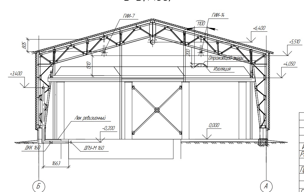

Помогите, пожалуйста, коллеги. Не могу найти, в какой книге видел. Надо выбрать щитки для защиты мостового крана от излучения ИК-обогревателей. В целом всё понятно, что и как делать, но хочется иметь первоисточник, в котором есть оформленное обоснование решений.

А какой смысл кран от чего то защищать? Чё ему сделается...

Странный вопрос. Излучатели имеют удельную мощность по 50 кВт/м2 и более. Можно запросто локально перегреть кран, вследствие чего он потеряет прочность. Кроме того, можно перегреть расположенные на верхней поверхности крана кабели, ящики с электрооборудованием и т.д.

Встречный вопрос - а нахр... зачем греть узлы и детали мостового крана? Что мешает расположить ИК-горелки ниже подкрановых путей?

Вот ты странный человек. Ты еще костёр под краном разожги))). Зачем ставить обогреватель над краном и потом думать как кран закрыть....

значит что-то мешает) более того, зачастую что-то мешает. я вообще с большим непониманием отношусь к людям, которые излучатели ниже подкрановых вешают. там и проблемы с равномерностью, читай необходимость увеличивать число с уменьшением номинала, там и снижение эффективности из-за необходимости устанавливать под наклоном.
может флудить не будем, если нет информации по сути вопроса?

Так вы покажите проект или фото. Тогда можно обсудить. А так больше вопросов чем ответов поэтому и флуд.

вот
