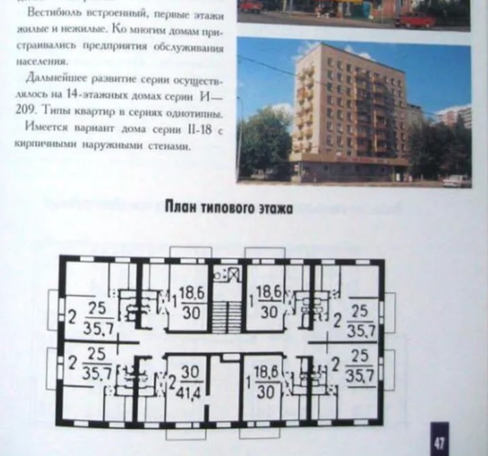

сообщение 16.3.2023, 1:17
Сообщений: 33668
Цитата(Vano @ 15.3.2023, 12:20) *
Если на бытовом уровне - как жилец.
Поубивал бы за 35-40 в коридоре.
В моем случае советские проектировщики по заданию партии и правительства решили улучшить хрущевку, перевернув её на торец и сделав её 9 этажной.
с лифтом не понял относительно серии самого дома(11-18) и судя по фото из окон, то планировка совпадает по ориентации самого дома( №14 по тому проезду, вторым от улицы С)
У меня бабуля в таком жила и потому с лифтов в этой серии не понял- там они по другому же расположены. а у меня так и еще на межэтажной- лишние 3 этажа пририсовали и потому второй лифт.
Вот же ж планировка( хоть с такой квартирной нарезкой, хоть с нарезкой без трешек, но лифт спиной в квартире и дверью на этажный холл при всех нарезках различных)
сообщение 16.3.2023, 1:36
Сообщений: 45052
Регистрация: 23.11.2004
Пользователь №: 273
То что на скрине - это другая серия.
Тут все норм с ЛК.
Вот так.
Сообщение отредактировал Vano - 16.3.2023, 1:40
