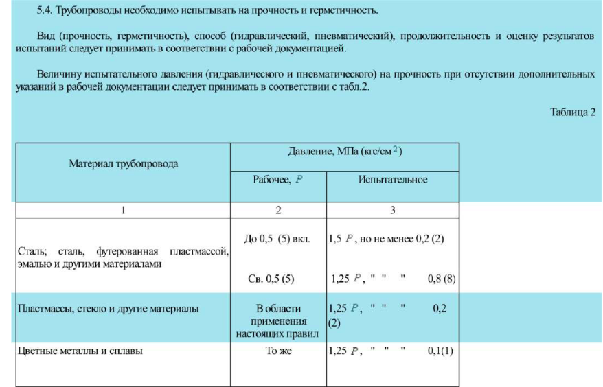

по 75 СП 75.13330.2011 (СНиП 3.05.05-84) Технологические трубопроводы
если это технологические трубопроводы то там одинаково берется от рабочего давления пневматичесоке это или гидравлическое испытания 1,25 рабочего или 1,5 рабочего в зависимости от величины рабочего давления.
пункт 5,4
Величину испытательного давления (гидравлического и пневматического) на
прочность при отсутствии дополнительных указаний в рабочей документации следует
принимать в соответствии с табл. 2.
если спринклерной воздухозаполненной системе рабочее давление 0,2 Мпа то испытуемое 1,5 рабочего и получаем 3 кгс/см2
и о голове твоей уже никто не думает хотя там уже есть пункт
5.12. До начала пневматических испытаний должна быть разработана инструкция по
безопасному ведению испытательных работ в конкретных условиях, с которой должны
быть ознакомлены все участники испытания.
