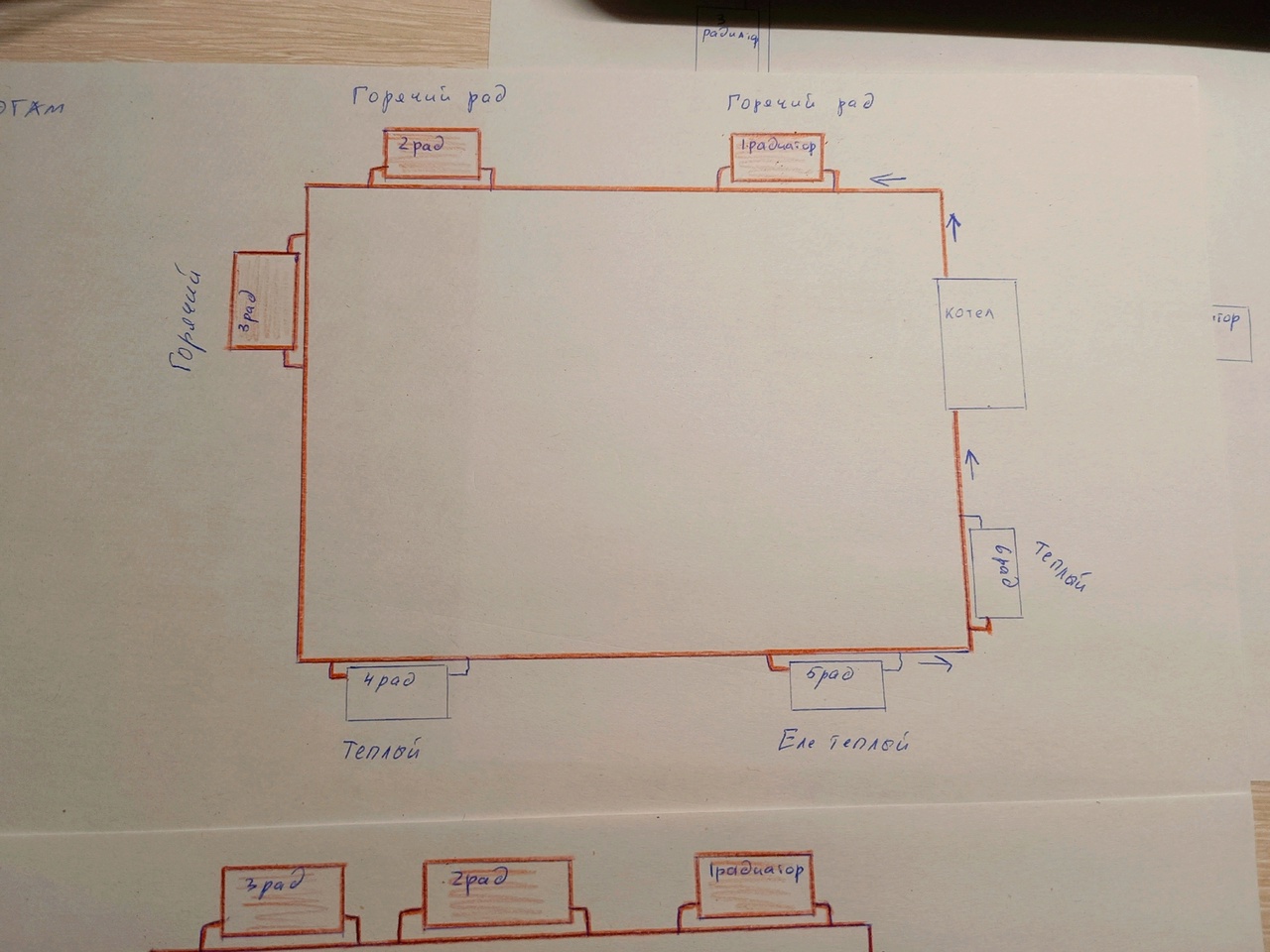

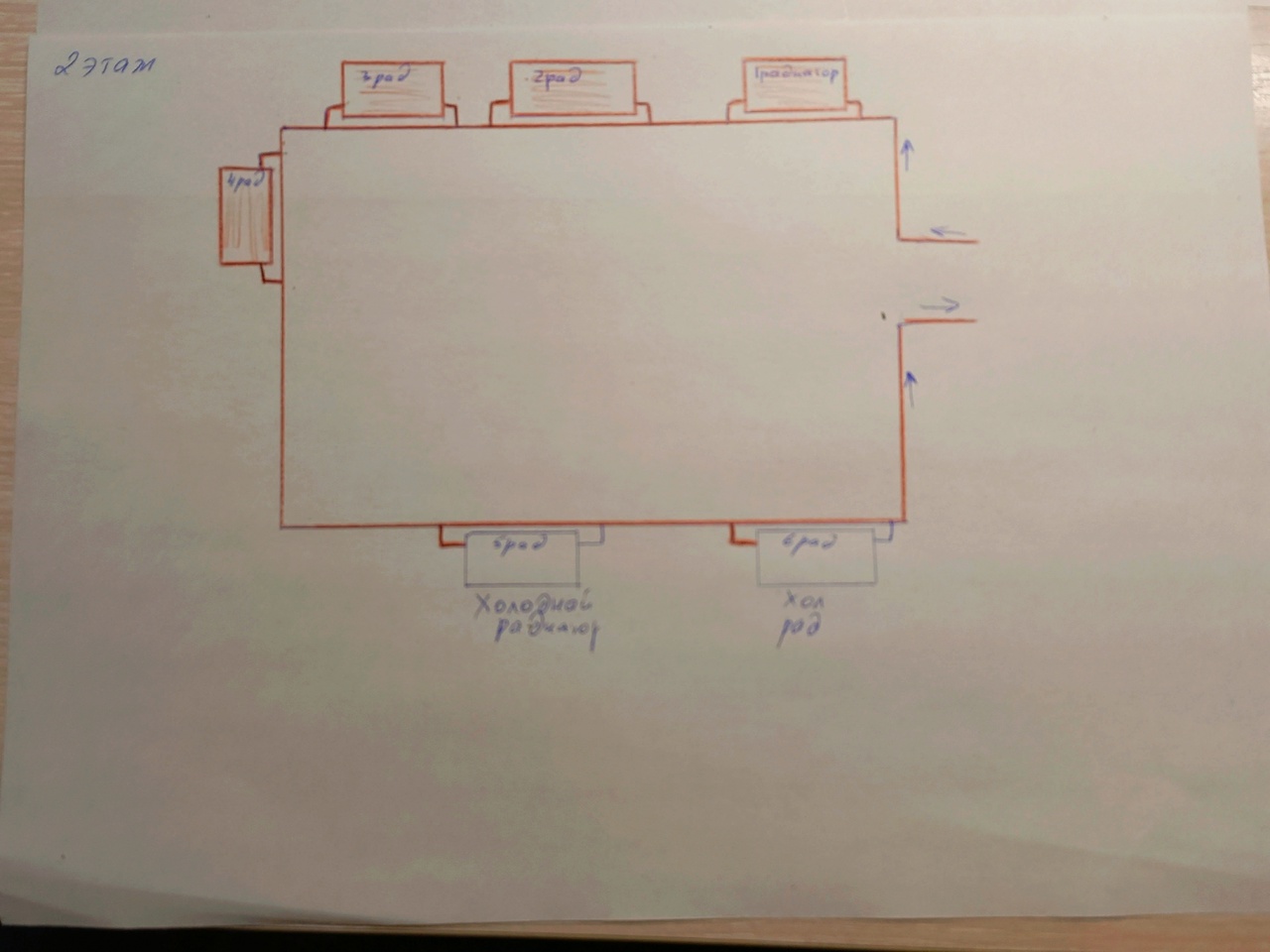

Здравствуйте!Нужен дельный совет,ситуация такая что уже голову сломал что делать,дом 2этажа 220кв.м,стоит двухк.котел протерм пантера 35квт,система отопления ленинградка 1трубная с байпасом,2линии(1этаж и 2 этаж которые соединяются в одну обратку),на обоих этажах одна и та же проблема,первые 3-4 батареи горячие,последние 2-3 еле теплые(рисунок для наглядности нарисовал),думал насос плохо работает и нет циркуляции так нет обратка доходит до котла практически одним градусом с подачей,получается в первую половину дома горячая вода заходит в радиаторы ,а во вторую половину дома проходит мимо радиаторов по основной трубе в котел,как загнать горячую воду в последние радиаторы?воздуха в них нет,винтили открыты,может дополнительно поставить насос послабее чем стоит в котле перед самим радиатором чтобы он загонял воду в радиатор?

Сразу несколько ошибок:
- Подключение таких ОП неверно делать "снизу-вниз"
- неверно расположены трубы, вообще сверлить перекрытия придется, если магистрали идут под перекрытием.
- недостаточный диаметр труб
- неверная арматура
- да и сама концепция ленинградки мне кажется плохой. Нужно было делать тупиковой горизонтальной двухтрубкой. И не пытаться сэкономить на арматуре, если уж на то пошло, арматура для однотрубки дороже, чем нормальные термоклапаны с преднастройкой.
Обрезки короткие труб после демонтажа, если только на тысяче муфт получится монтировать. Короче придется всё переделывать.
Вот что значит пожадничать денег 5 копеек на проект. Сами себя наказали.

По рисунку невозможно понять причину.
Здесь надо смотреть на диаметры основных труб, подводящих труб, арматуру.
Хотя бы нужны фото обвязки горячего радиатора и холодного.

- есть ли радиаторная арматура, если есть то какая ?
- сделан ли байпас меньшим диаметром или все трубы одного диаметра?
p.s. и еще вариант, можно попробовать "придушить" насос, если у вас на общей подаче есть задвижка, поверните ее на 45 градусов
p.s.2 дополнительных насосов точно ставить ненужно smile.gif скорее вентили на байпасах
p.s. 3 и странно что вы пишите что подача и обрата практически одной температуры, как то же первые три радиатора нагреваются.

Мне кажется, что вентили на радиаторах имеют недостаточный Kv. Шаровые краны были бы намного лучше.
Какого сечения байпас не видно.
Зачем душить расход? Какой смысл? Увеличить дельту Т во всей системе градусов до 30?
Дело в том, что циркуляция через радиаторы в такой схеме происходит практически только на гравитационке (если байпасы не заужены), и кстати нормально работает. А ее удушили слишком длинными подводками и малыми сечениями подводок (около 13мм). Да еще и радиаторы подключили "снизу-вниз". Надо было подачу в верхний коллектор радиатора делать, тогда бы начал работать гравитационный насос через радиатор. И байпасы бы можно было бы не заужать.
Ну нельзя схему рассчитанную на чугунные МС140 и на стальные трубы больших диаметров применять с панельными радиаторами и ППр трубами малых диаметров. А если уж применять, то вносить коррективы.

Простыми словами, вода течет по пути наименьшего сопротивления. Практически не будет течь в батареи, если по байпасу проще. Сопротивления - это узкие трубы, повороты, арматура и т.п.
В вашем случае должна быть редукция на байпасах и толстые трубы на батареях.
Разводки по этажам подключены параллельно? Возможно что на 2 этаже скорость воды ниже чем на 1-м.
Надо все переделывать как надо, или ставьте насосы на батареи. Тупо конечно, но поможет.
Или повышать скорость в системе, воткнуть насос помощнее в котел. Какой - без подробной схемы никто не скажет. Может получиться слишком мощно и шумно... Ну это так, варианты-затычки проблемы smile.gif

У нас полно таких схем, только подключают сверху-вниз. Всё работает, проблемы только когда петлю целиком в обратную сторону запустят, у монтажников сплошь и рядом, сроки жмут, трубы все одним цветом, фигли. Что успеваем на сдаче отловить - переделывают, что пропустили - то потом сами.
Выбросить к чертовой матери все клапана, завести подачи в верхА, и очень возможно, заработает как надо.
А прежде всего, скорость убавьте на насосе. Тогда поди и так заработает.
