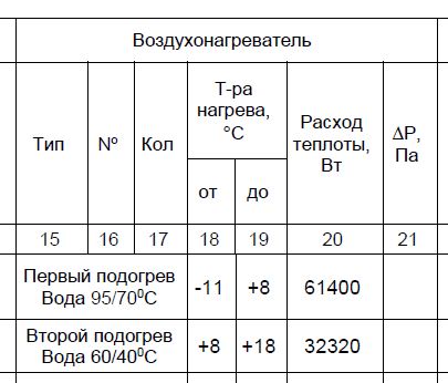

Всем добрый вечер.
Коллеги, тут есть кто занимается медицинскими учреждениями: интересует вопрос 1-го и 2-го подогрева приточного воздуха (не умею в виду нагрев после увлажнения), а именно использование 2-го нагрева от ИТП для нагрева и поддержания температуры приточного воздуха в межотопительный период от +10 до (например) до +20. Можно ли для этой цели использовать 1-й подогрев? Спасибо.

Хорошо, наверное есть некое недопонимание в моём вопросе.
Давайте попробую чуть его по другому сформулировать:
-есть приточная установка без увлажнения, температура наружного воздуха -30, температура приточного воздуха +20. Отопительный период у нас заканчивается при +10. Вентиляционщики требуют чтоб температура приточного воздуха поддерживалась +20 всегда соответственно тогда и в межотопительный период. Обязательно ли для этого предусматривать в вентустановке отдельный калорифер 2 подогрева и тянуть отдельный от ИТП контур второго подогрева с постоянными параметрами теплоносителя (видел и 60/40 и 50/30) или можно так же производить нагрев приточного воздуха в межотопительный период в калорифере 1 подогрева.
Кто с автоматикой ИТП хорошо знаком? Будет ли у нас корректировка температуры теплоносителя при температуре наружного воздуха +11 и выше (+20) или же она будет постоянной от +10 и выше?Может такое решение связано с гидравликой (расход теплоносители разный) или с работой клапана (трёхходового) на смесительном узле приточной установке, с работой насоса в ИТП или ещё чем-то.
Усложню вопрос: ок, есть увлажнение, после которого необходимо догревать приточный воздух - зачем тянуть отдельную ветку и оставить отдельный блок 2 подогрева в ИТП? Почему нельзя притянуть 2 трубы из ИТП и разъеденить на 1 и 2 подогревы в приточной венкамере?
Коллеги, я сколько не пытался узнать почему именно так делают (2 отдельных блока 1 и 2 подогрева в ИТП и 4 трубы до венкамеры) - получал ответ - у нас принято - ну блин, вот хочется понять - почему так принято.
Сообщение отредактировал А.В. - 14.2.2024, 23:10
Так, стоп. Кажется что-то пошло не так. Ввели в заблуждение рассуждениями о втором водяном калорифере. Но всё должно быть не так.
В отопительный период нагрев воздуха идет водяным калорифером от ИТП. Если отопительный период закончился то ИТП переводится в режим работы только для ГВС. Соответственно циркуляции теплоносителя может не быть если схема ГВС по открытой схеме. Откуда вы возьмете воду на нагрев воздуха? Ниоткуда. Ее физически источник тепла не будет подавать. Поэтому для нагрева от +10 до +20 в межотопительный период ставить надо электрический калорифер.
А то что в таблице выше было написано +8..+18 водяной калорифер, так это может быть ошибка проектировщика при копипастинге.

А почему тогда делают и во многих проектах я видел что водяной именно на межотопительный период, и до меня так делали в организации где я сейчас работаю. То что я прикрепил - там в 1 подогреве нагревают до +8 и догревают до +20 во втором, так же второй нагрев работает на межотопительный период (прикреплина же вырезка из общих данных). У нас делали по другому: в первом нагревали до +20 в отопительный период, во втором до +20 в межотопительный период. Схема ГВС закрытая, иногда бывает собственный источник - котельная 1 категории.
Ок Хитрый лист - вторая часть вопроса - отопительный период - 2 нагрева и каждый отдельно от ИТП - зачем - 4 трубы, 2 отдельных блока в ИТП?(Усложню вопрос: ок, есть увлажнение, после которого необходимо догревать приточный воздух - зачем тянуть отдельную ветку и оставить отдельный блок 2 подогрева в ИТП? Почему нельзя притянуть 2 трубы из ИТП и разъеденить на 1 и 2 подогревы в приточной венкамере?)
- мое мнение - никаких нерешаемых проблем для использования одного водяного калорифера нет.
Автоматика ИТП будет работать по погодозависимому графику до температуру наружного воздуха равной температуре точки излома (нижней срезки), при более высоки температурах в тепловой сети будет постоянно поддерживатся 65-75 градусов.
И тут действительно "ответсвенность" за поддержание температуры ложится на работы дву- тре- ходового клапана обвязки калорифера. Т.к. при работах до точки излома, правильно подобраный клапан должен быть почти в открытом состоянии. И тут "любой" нонейм клапан будет справляться. А вот когда пойдет постоянная температура воды, тут все зависит только от работы клапана. И конечно в этом случае схема с двумя ветками и двумя калориферами выглядит (а может и не только выглядит) надежнее.
По большому счету можно. Но так предпочитают не делать традиционно/исторически.
Вот как звучит легенда:
Когда увлажнитель тут действительно принято тянуть две ветки. Одна причина выше. Вторая в том что увлажнитель работает в холода, Т1 регулируется по температурному графику и может быть 90-95 С. При этом нагрузка на второй калорифер достаточна маленькая. При подборе у производителей получаются однорядные калориферы и еще и с запасом поверхности, которые они очень не любят и которые будут плохо регулироваться. Ну и конечно система с двумя ветками более надежная, стабильная и гидравлически устойчивая.
p.s. и еще тут видел в теме рассуждения про контур ГВС - не поддавайтесь, контур ГВС это отдельный контур и на него приточные установки не подключают.

Тут не совсем понятно, но опять же могу пальцем в небо тыкнуть и предположить зачем 4 трубы и 2 отдельных блока. Надо смотреть какие теплообменники заложены в проекте. Возможно один теплообменник подобран на отопительный период с графиком теплоснабжения 95/70 (условно), а второй теплообменник подобран на межотопительный график когда закрытая ГВС 70/42. А почему все это в ИТП, да потому чтобы слесарь не бегал по этажам, а перекрывал краны в ИТП, так и следить удобнее какие системы сейчас в работе. Опять же это надо быть уверенным что в межотопительный период есть циркуляция теплоносителя в тепловых сетях.
[/quote]
1 подогрев работает на нагрев приточного воздуха до +8 - в ИТП подключен по зависимой (видел и по независимой) схеме - параметры теплоносителя 95/70 с качественным регулированием отпуска тепла по температурному графику.
2 подогрев работает на догрев приточного воздуха с +8 до +20 - как в отопительный период после увлажнения, а так же для поддержания температуры приточного воздуха +20 в межотопительный период в ИТП подключен по независимой схеме - параметры теплоносителя 60/40 (50/30) - постоянные параметры - количественное регулирование.
Спросить почему так делают - я уже ответил на этот вопрос ранее - получаю ответ - у нас так принято - а почему так - я не получаю вразумительного ответа.
Ну вот как я и предположил. Разные температурные графики, разные теплообменники, разные калориферы в приточках. 1 контур использовать никак нельзя.
А почему так сделано? Ну вот такое техническое решение приняли. Имеет место быть.
