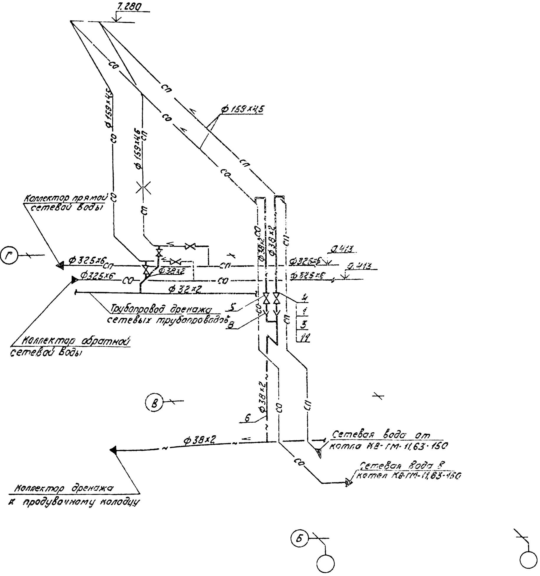

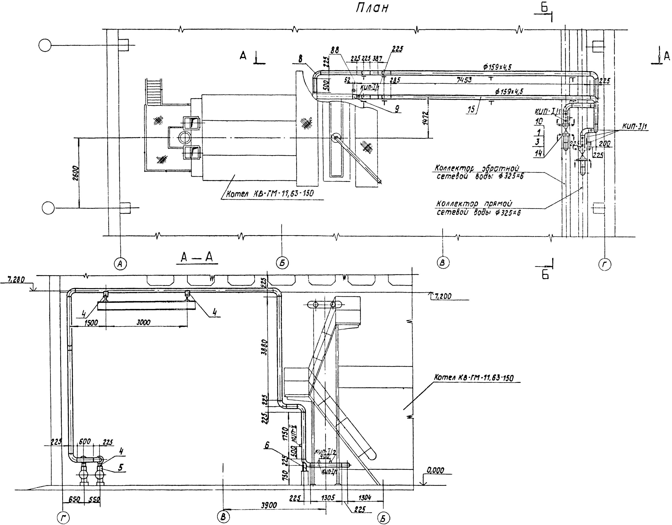

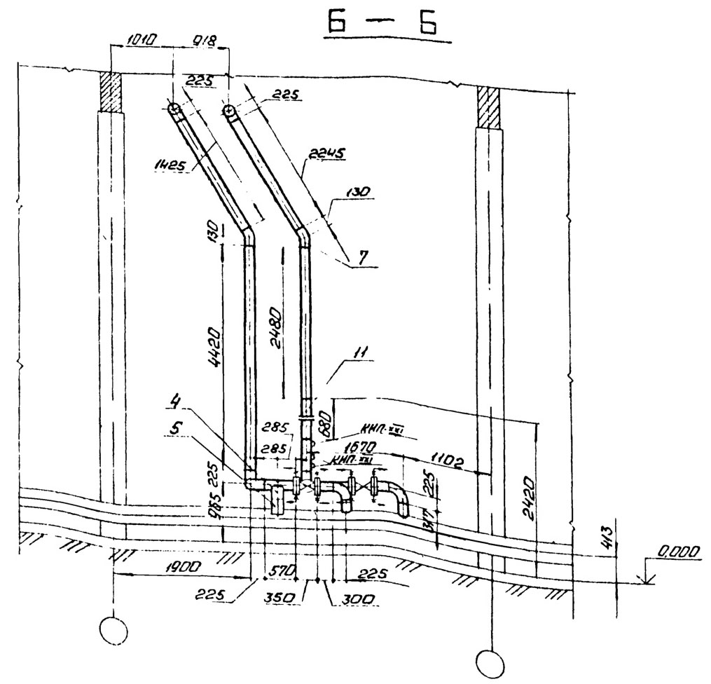

Здравствуйте.
Уважаемые коллеги, можете закидать меня тапками, но ткните пожалуйста пальцем, где на общем виде этого котла точки подключения входа и выхода теплоносителя.
На всех сайтах один и тот же чертеж, где ничего не указано...

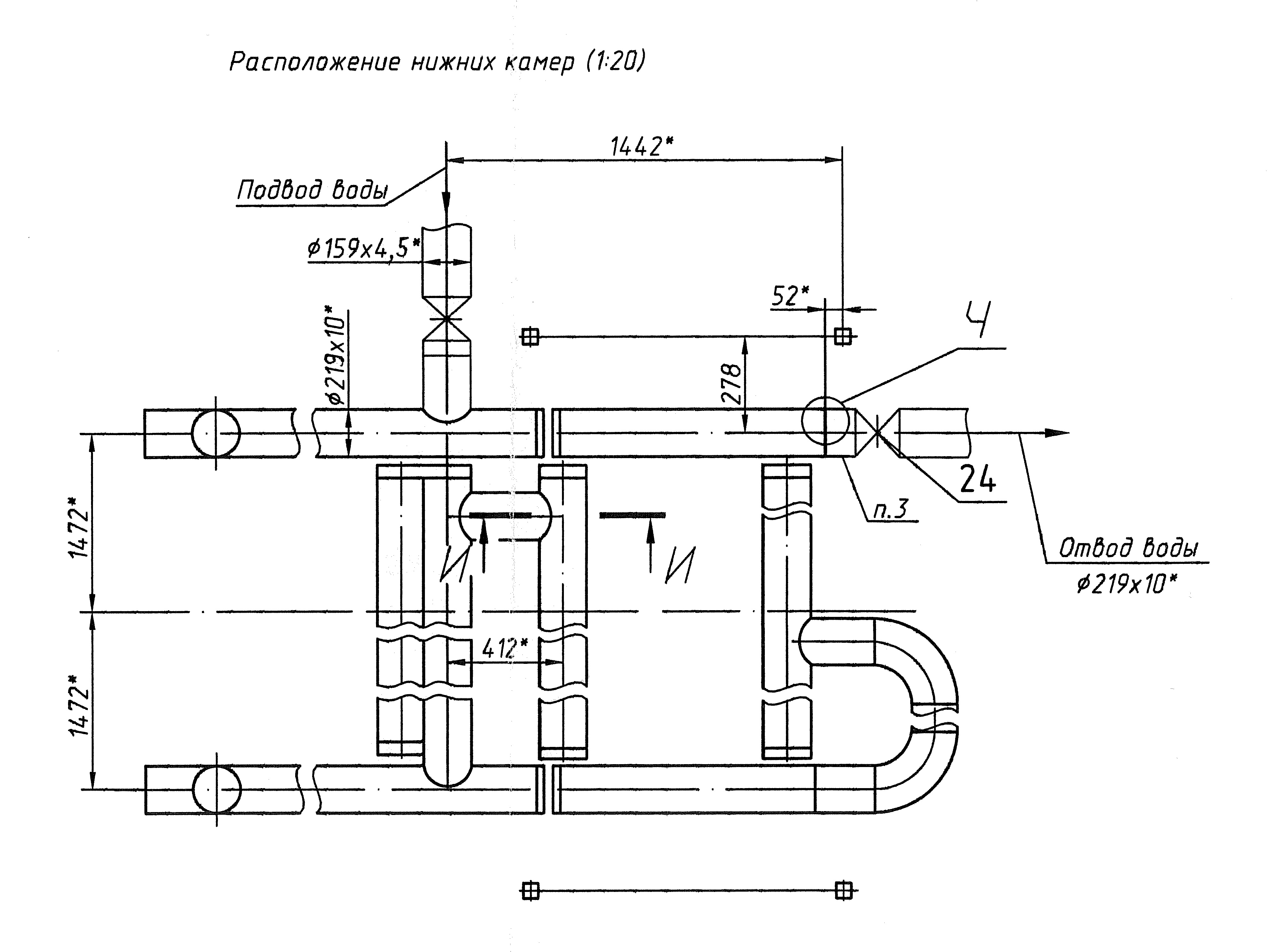

схема расположения нижних камер котла, рассматривать совместно со схемой циркуляции

Отметка Z оси трубопроводов +750 мм
Т1, Т2 DN150 (159х4,5).
Патрубки котлоагрегата подвод воды DN150, отвод воды DN200.
