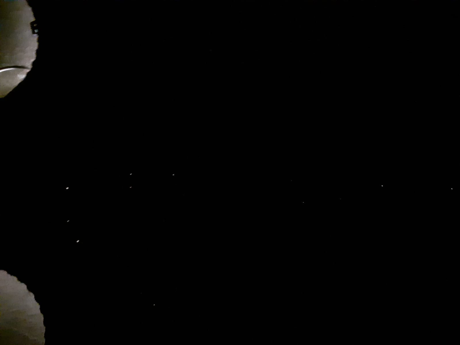

Теплообменник Альфа Лаваль 2006 г (вода/гликоль), проводилось ли до этого обслуживание данного РПТО не известно.
1. Провели хим. промывку , пластины не отмылись с одно стороны нагар черный и налет несмываемый
2. Три пластины были сварены сваркой снаружи (фото приложили)
3. поменяли 10 пластин , собрали, наполнили сторону воды , со стороны гликоля потекло (переток)
Заказчик утверждает, что при сборке закусило уплотнение и поэтому переток. Мы настаиваем, что пластины в микротрещинах (т.к возраст, сварка и т.д.)
При гидроиспытаниях открыли задвижку и я кобы был гидроудар, замяло уплотнение . Но при гидроударе течь должна быть наружу. А наружу РПТО не течет.
Вопрос , если замято уплотнение там где порт , может быть переток во внутрь ?

Тема закрыта. Дело было в пластинах!! Отверстия с иголку по всей площади пластины! фото прикладываю . Пластины - решето каждая вторая

Да, мы старались.
Но основные причины :
1. возраст теплообменника
2. теплообменник должным образом не обслуживали
3. проводились сварочные работы
4. теплообменник не был заземлен.
Вот и результат
