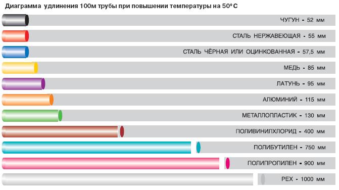

Переделываю проект отопления на полипропилен. Вопрос один - по компенсаторам. Через сколько ставить? Пошел от стали - там компенсаторы расставляем по прочностным данным труб - была хорошая табличка с расчетами компенсаторов на прочность. По этим расчетам плечо д.б. в зависимости от температуры конечно не больше 50 м. Обычно 35-40. Посчитал от этого удлинение участка и принял такие же для пластика. Какие ляпы в таком подходе? Кто что посоветует?

Хочу попробовать еще разок кого либо заинтересовать. Дело в том что сейчас нам прямо заставляют делать отопление бюджетных объектов на полипропилене. Поговорил с приятелем монтажником. Услышал что от полипропилена частники как могут открещиваются - дескать рвет даже на ГВС. Компенсаторы пару лет назад ставили через три этажа - теперь ставят на каждом. Неужели вопросов о длине участков и о критериях расчета не возникает ни у кого кроме меня? Может кто то просветит, ну очень прошу.

Посмотрите вот этот файлик. Может, он поможет. Температурные расширения у полипропиленовых труб значительно превышают расширения металлических.

а вы смотрели СП по применению полимерных труб в отоплении? Там написано, что выполняются компенсаторы на каждом этаже... по моему. и даже расчет есть...
