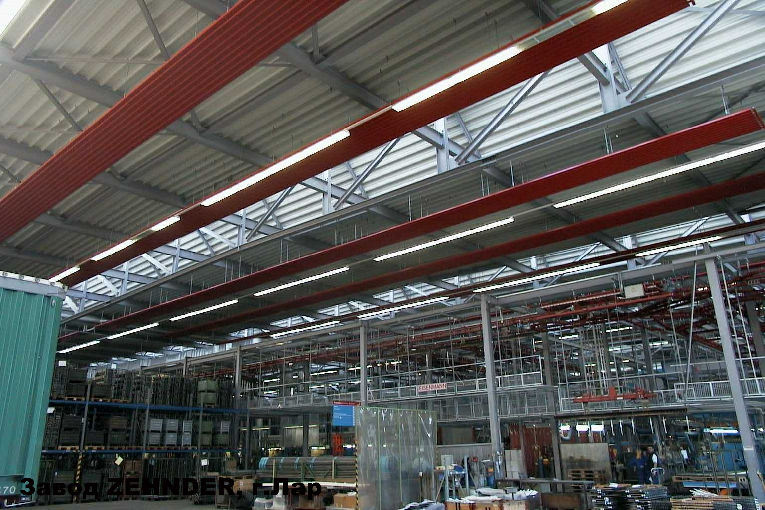

Можно и большие объемы греть, но все упирается в высоту потолка. Есть объекты (автосалоны) в Сибири. Но это все относится к водяным панелям. При установке таких панелей в автосалонах, владельцы экономят до 1000 евро в месяц на средства для полировки выставленных машин. Нет воздушных конвективных потоков с пылью.

Пример большого объема, правда температуры не очень низкие, поэтому для низких температур надо смотреть во время раздвоения в глазах (для увеличения мощности системы отопления) biggrin.gif
